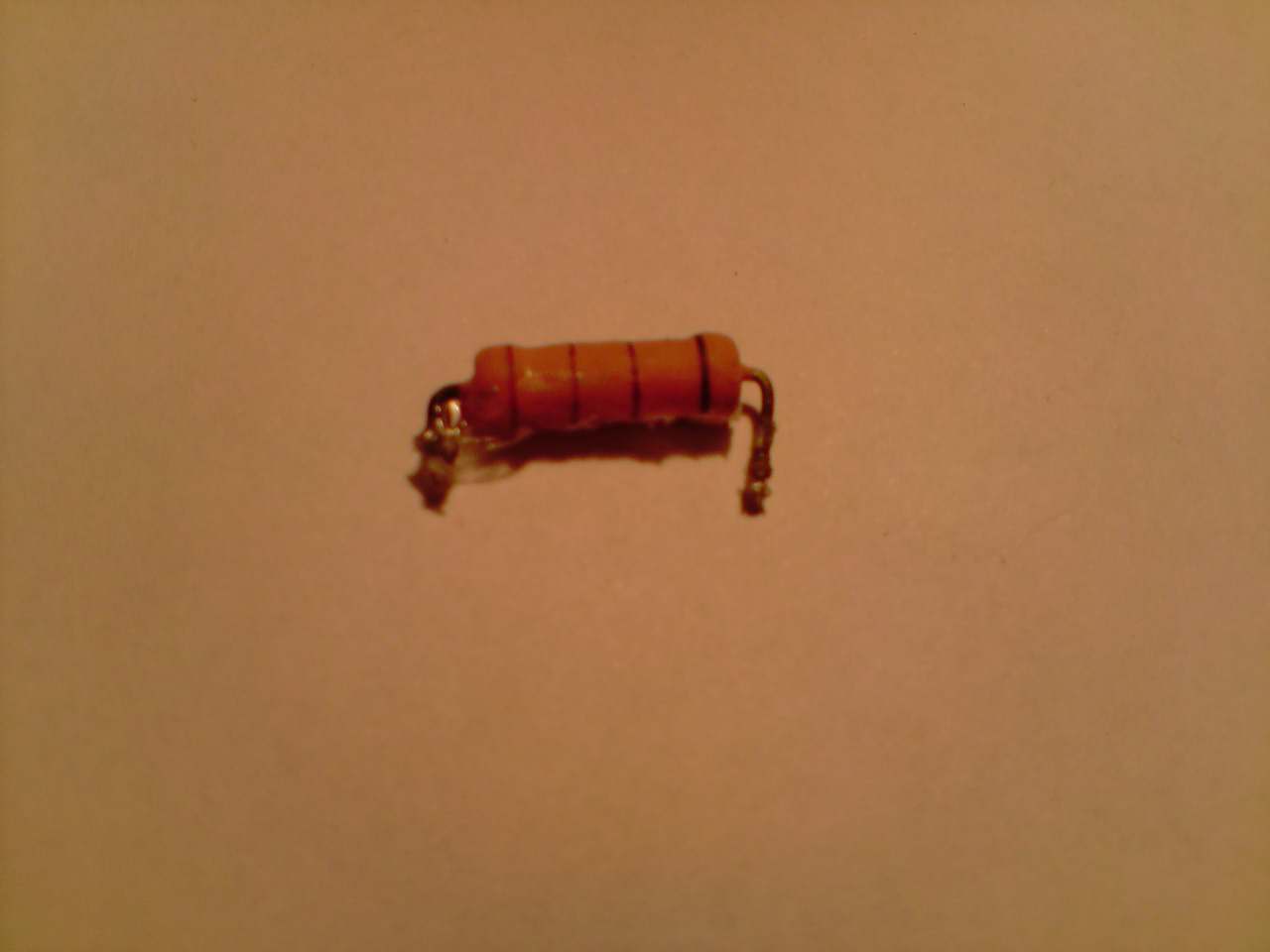

    kolory oporników to 1-brązowy 2-brązowy 3-brązowy 4-czarny wychodzi oporność 110omów(wg.kalkulatora podanego przez ugh-zan3) oporniki na pewno są równolegle na radiatorach niema napięcia sprawdzałem najlepsza techniką jaką mozna (własną ręką):D tak sobie pomyślałem cz nie mazna by było wylutować ze starych zasilaczy takie oporniki (mam duzo popsutych zasliaczy) i dac np ze 4 takie równolegle zamiast 2 albo 2 ale o większej mocy zakupic :silly: :silly:
    wylutowałem opornik i zrobiłem zdjęcie:
    Budowa pasywnego zasilacza-proszę o pomoc

    Oporniki lączone rownolegle daja wartosc "wypadkowa". Potrzebna jest wartosc kazdego z osobna a najlepiej zmierz ten zestawik ohmomierzem.
    Jestes pewny, ze sa to dwa oporniki ?
    Jest jakies oznaczenie na plytce ?
    Najlepiej zostaw to tak jak jest.

    wartość tych oporników wynosi 55 omów a pojedynczej sztuki 110 omów jestem tego pewien
    a co do zostawienia ich tak jak były to czy nie spalą się :?: chciałbym aby ten zasilacz pociągnął chociaż 1 rok ciągłej pracy

    Nie dziwi Cie fakt, ze te oporniki nie sa identycznej wielkosci/mocy ?
    Obok na obrazku sa spiete rownolegle dwa identyczne oporniki i tu widze sens takiego ukladu, dla tego pytalem czy na pewno tamte dwa oporniki to oporniki a nie np. dioda z opornikiem.
    Oczywiscie jak jestes pewny, ze sa to oporniki o wartosci wypadkowej 55 ohm, to kup jeden duzy 2 lub 5 wat i zamontuj.

    Zmierz ohmomierzem wartosc tych opornikow i kup jeden dwu lub wiecej watowy. Skoro tamte dzialaja, to przecierz nowy mocniejszy tez musi.
    Cudow nie ma...

    wartość jednego opornika wynosi 50 kiloomów co daje wartość wypadkową obu oporników 25 kilo (inaczej wskazuje kod paskowy a inaczej miernik) czyli jeśli dobrze zrozumiałem mam kupić jeden opornik o rezystancji 25 kiloomów i o mocy powyżej 2 W??
  • #17 7585411
    leven
    Poziom 37  
    Tak.
    Jesli oporniki 50 kohm sa polaczone rownolegle, to wypadkowa ma 25 kohm i taki kup dwu lub wiecej watowy.
