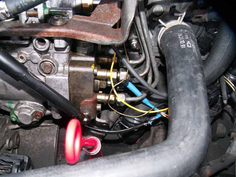

    Posiadam Golfa 3 z 1995 roku. Bardzo proszę o informację gdzie mam podłaczyć 2 przewody które wychodzą z pompy wtryskowej, ponieważ nie mogę ustawić pompy.
    Jeżeli ktoś by miał cały schemat podłaczenia wszystkich kabli które znajdują się koło pompy wtryskowej. Jest tam okrągła wiązka kabli
    z góry dziękuję za informację

    Jeżeli masz tak jak u Mnie to na jednym kablu pojawia się napięcie po przekręceniu kluczyka i ten kabel podłączasz do elektrozaworu umieszczonego nad przewodami (metalowe rurki od pompy do głowicy),a drugi przewód podłączasz do zaworu z przodu pompy,takiego z cienką rurką prowadzącą do góry pompy.ten nie musi być podlączony i silnik będzie chodził,on odpowiada za przyśpieszenie kąta wtrysku powyżej 2700 obr/min

    Elektrozawór który podaje paliwo jest podpiety.
    OD pompy odchodzą w sumie 4 kabelki
    2 kable pod spodem pompy oraz 2 kabelki pośrdoku metaliwych rurek (które odchodzą od pompy do wtrysków). Jest to regulatro konta wtrysku.
    PS. auto odpala, natomiast są problemy przyodpalaniu, mianowicie przez pierwsze 10 sekund strasznie rzuca silnikiem i kopci, później następuje "klik" i silnik chodzi równo

    podejrzewam ze masz opóźniony kat wtrysku
