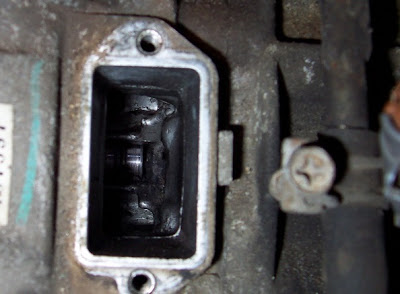

  • #8 19837390
    lukjanko1
    Poziom 5  
    U mnie po wyjęciu tego czujnika w środku wygląda brudno i jak by tam był olej silnikowy a nie czerwony jak w skrzyni 😱

    Poziom 35  
    jest to skrzynia CVT, działa na ZUPEŁNIE innej zasadzie niż klasyczny automat hydrokinetyczny, więc tam nie leje się oleju ATF (tak jak jakiś "mechanik" w poście #2 nalał ravenol atf matic fluid type d) tylko należy lać olej do przekładni CVT, poza tym, tam w konwerterze nie ma oleju więc niema czegoś takiego jak wymiana dynamiczna w tej skrzyni, radzę unikać takich "mechaników" jak opisany w poście #2
    Pan Romuald dobrze mówi - sprawdzić/wymienić szczotki po pierwsze

    lukjanko1
    Poziom 5  
    szczotki-weglowe-5x8x20
    Za 10pln załatwiły sprawę. Jeszcze końce były ścięte ładnie pod kątem.
    Kupione w serwisie alternatorów , rozruszników itp.
    Micra śmiga aż miło 😎
