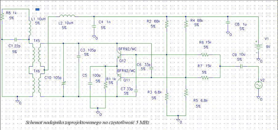

    Witam, tak jak w temacie, bardzo proszę o pomoc w rozszyfrowaniu schematu, ponieważ muszę skonstruować taki nadajnik ale wcześniej chciałbym dowiedzieć się co jest za co odpowiedzialne w tym układzie, ponieważ to mi jest potrzebne do projektu teoretycznego a nie mogę sam sobie z tym poradzić i też nigdzie nie znalazłem opisu tego... Proszę o pomoc.

    To mi wyglada na generator przecisobny (prosty i niiezbyt stabilny). Poszukaj o nadajnikach przeciwsobnych w sieci.
    Tu : http://www.pink.art.pl/radio/circuit/s_n0.html masz opis podobnego nadajnika na FM. Analogia

    Dzięki za naprowadzenie, poczytam i może uda mi się skumać.
    Tzn. wiem że cały nadajnik to generator samowzbudny, modulator, antena ale teraz chodzi o to żeby rozszyfrować, które elementy w skład czego wchodzą i za co odpowiadają.

    Mniej wiecej w linku jest opisane (ponizej schematu modulatora). Dokladnie to by trzeba siegnac do podstaw w.cz.
