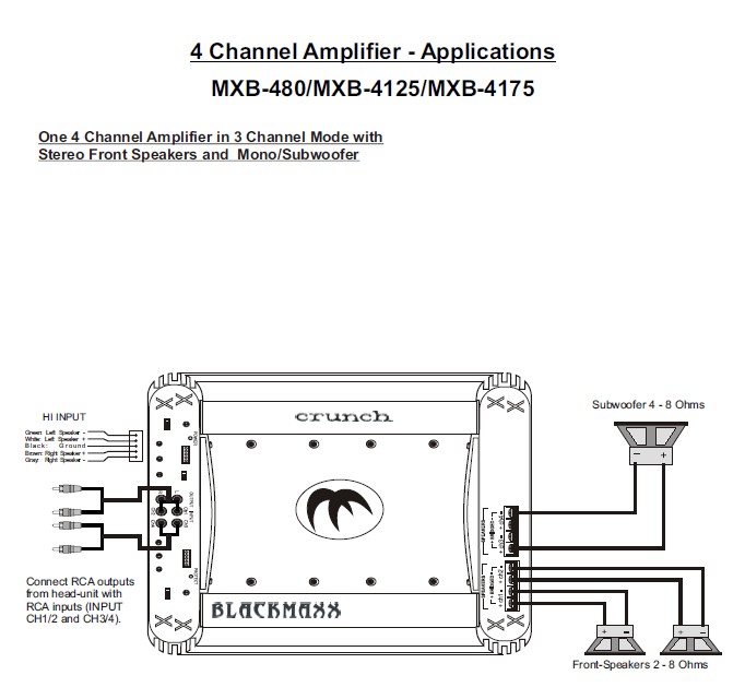

    Witam mam wzmacniacz crunch jak w temacie i jeden kabel rca z radyjka poprowadzony jak mam go wpiąć żeby podłączyć dwa głośniki w mostku wzmacniacz jest 4 kanałowy a chce na razie zasilić dwa głośniki jak mam je podpiąć może ktoś to narysować wg wyjść głośnikowych wzmacniacza bo się pogubiłem dzięki

    No to daj foto wzmacniacza. Nie wiesz jak podpiąć 1 kabel RCA żeby działały wszystkie kanały?

    http://diplodocs.pl/instrukcja-obslugi-uzytkowania/CRUNCH/BLACKMAXX%20MXB-480-_E tu jest instrukcja do mojego wzmacniacza z opisem wyjść mam jeden kabel RCA w które ejścia input,output mam je wpiąć ,mam dwa głośniki w półce w które wyjść na wzmaku mam je wpiąć zeby z 4 kanł zrobić dwa , jak dokupie dwa na przód to zrobie normalnie prosiłbym o oznaczenia zgodnie z oznaczeniami w instrukcji wzmacniacza które plusy które minusy itp dzięki

    Powinno być CH3 i CH4 input oczywiście. Tak miałem we wzmacniaczach. Jeśli będzie działać tylko 2kanały wtedy to rozdziel sygnał.

    Podłączę się do tematu, mam bardzo podobny wzmacniacz: Crunch MXB-4125. Załączam dwie strony z instrukcji.
    jak zmostkować wzmacniacz crunch mxb 480 jak zmostkować wzmacniacz crunch mxb 480
    chciałbym, tak jak kolega, podłączyć tylko dwa głośniki przednie, każdy w osobnym mostku (kanały 1 i 2 zasilają lewy głośnik, 3 i 4 prawy). Podłączyłem wszystko tak jak na obrazku 1, gra pięknie i mocno ale jest mono - w sumie zgodnie z instrukcją. Gdy ustawiam balans w radiu max w lewo czy w prawo, to nadal grają oba głośniki. Żeby mieć normalne stereo, potem podłączyłem więc inaczej: kanał lewy do wejścia 1, a wyjście zmostkowanym 1 i 2. Kanał prawy do wejścia 3, wyjście zmostkowanym 3 i 4. Wzmacniacz ustawiony na 4 kanały. Gra trochę słabiej niż w konfiguracji mono, ale nadal mocniej niż przy standardowym wykorzystaniu kanałów 1 i 2 bez mostka. W sumie zrobiłem więc tak że gra ładnie i mocno, chciałbym się tylko upewnić że takie podłączenie jest zdrowe dla wzmacniacza i nic się nie przeciąży (oczywiście głośniki 4 Ohm).
