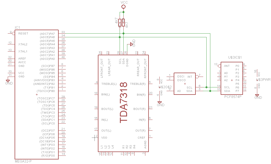

    Hej,
    Na jednej szynie I2C mam podpięte PCF8583, PCF8574, TDA7318. Moduł zawierający TDA zasilany jest z głównego trafa, które z kolei załączane jest poprzez ekspander 8574. TDA przy braku zasilania w jakiś sposób blokuje komunikację I2C, gdy go wypnę z szyny I2C to wszystko działa bezbłędnie. Żeby zasilić TDA najpierw muszę skorzystać z ekspandera - i błędna pętla się zamyka... Niestety nie mam analizatora stanów logicznych żeby sprawdzić co jest nie tak ale podejrzewam że chodzi o flagę ACK potwierdzenia - nie znalazłem w jaki sposób zrobić aby bascom ignorował ACK (dawał tylko takt zegara i nie sprawdzał czy slave ściągnął linię w dół w celu potwierdzenia). Próbowałem też dać większe opóźnienia przez Config I2cdelay ale bez skutku.
    Jak to obejść?
    Dodaje fragment schematu

    Kabuto15
    Poziom 19  
    Dlaczego linie adresowe ekspandera wiszą w powietrzu?

    tmf
    Atom, zasilania sa laczone automatycznie, nie trzeba ich rysowac. Tu problemem jest brak zasilania TDA - przy braku Vcc ciagnie on prad z szyny I2C, ktora nie moze temu sprostac bo "1" jest stanem recesywnym, w efekcie siada napiecie na magistrali i cala transmisja.
    BTW, manekinen, dlaczego nie uzyles dedykowanego interfejsu TWI do obslugi I2C, tylko rzezbisz softwarowo?
  • #6 7545129
    manekinen
    Poziom 29  
    To jest FRAGMENT schematu, narysowałem jedynie SCL SDA i GND dla podglądu, w zasadzie nawet nie potrzebnie go zamieściłem. Cała reszta jest ok - i2c DZIAŁA i to perfekcyjnie jeśli TDA7318 jest już zasilony i nie mam z niczym najmniejszych problemów. Więc myślę że nie ma sensu zamieszczać wszystkich schematów :)
    BoskiDialer i tmf i właśnie chyba macie rację z tym że linie są ściągane zbyt mocno do masy... więc nie można tego w łatwy sposób obejść? Może dać silniejsze rezystory podciągające? Może linie SDA i SCL idące do TDA połączyć przez jakieś opory aby zmniejszyć na nich prąd?
    tmf nie używam sprzętowego bo na tamtych pinach mam co innego, ale co to by zmieniło?

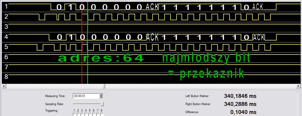

  • #11 7547295
    manekinen
    Poziom 29  
    jony15 pomysł prosty a jakże skuteczny :)
    A teraz zagadki część dalsza... posklejałem prosty analizator stanów na LPT i... już sam nie wiem co mam myśleć...
    Wysyłam te same dane do ekspandera, aby załączył przekaźnik... 1 i 2 to przebieg gdzie TDA ma zasilanie, 4 i 5 to przebieg gdzie TDA zasilania nie ma... potwierdzenie ACK od ekspandera nie wraca, więc nic dziwnego że nie reaguje - dane nie docierają. Ale czemu analizator stanów pokazał te dane, a sam ekspander ich nie zobaczył?]
    Napięcie na liniach SCL i SDA w stanie spoczynku (przy nie zasilonym TDA) to tylko 1.64V więc faktycznie mocno ściąga je w dół. W nocie ekspandera 8574 jak byk napisane że stan wysoki rozpoznaje od 0.7V do VDD+0.5V, a stan niski od -0.5V do 0.3V. Wytłumaczcie dla laika czemu nie widzi danych :)
    Po za tym wygląda na to że bascom całkowicie ignoruje ACK, bo pomimo jej braku wysyła kolejne dane jak gdyby nigdy nic.
    Nie 0.7V tylko 0,7Vdd czyli dla 5V zasilania będzie od 3,5V do 5,5V
    a stan niski od -0,5V do 0.3Vdd czyli do 1,5V. Dla napięcia od 1,5V do 3,5V stan
    jest nie ustalony, w zależności od sztuki i innych czynników np. temperatura próg może
    się różnić. W tabelce masz podane gwarantowane wartości.

  • #14 7549434
    manekinen
    Poziom 29  
    Ach no tak, czemu ja zawsze myślałem że to oznacza po prostu napięcie... człowiek się uczy całe życie :oops:
    Na próbę zmieniłem rezystory podciągające na 220ohm - dały prawie 3V na liniach danych. Ekspander reaguje, tyle że jest to rozwiązanie trochę chamskie bo prąd płynący przez te rezystory to aż 20mA. Więc pozostaje jedynie zastosowanie malutkiego przekaźnika który będzie dołączał szynę do TDA wraz z jego napięciem zasilania. Dzięki wszystkim za pomoc :)
