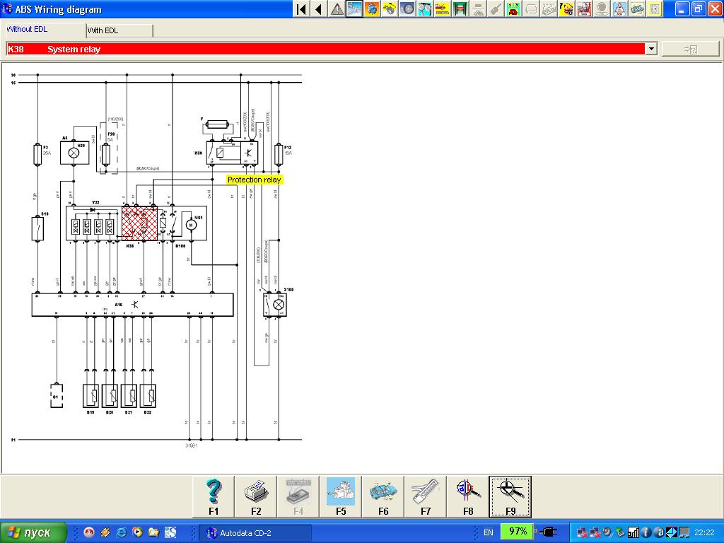

    witam. posiadam audi 100 2,3 E. 1990r.
    ciągle swieci kontrolka ABS ,sprawdziłem czujniki i wszystkie maja 1,2 kilo.
    ta usterka pojawiła sie po tym jak radio przez dwa dni wypompowało mi akumulator do zera. audi nie posiada złącza OBD tylko dwie kostki . czarna i jakiś jasny kolor
    czy koś wie jak mozna odczytać kody błędów i jak to naprawić w domowych warunkach
    mam oscyloskop i multimetry lecz nie wiem jak sie do tych kodów zabrac
    z góry DZIEKUJE za pomoc która bedzie pomocna przy tym pojezdzie.

    Te informacje z Autodata. Tam tylko recne testovanie podzespol. ABS.
    Shemat to vyjasnja.
    Varto spravdzic fuse na "Protection relay". Jest nad nogami kerovcy shovany. Moze byc zepsuty.

    A masz może abs odłączany na przycisk w konsoli? Jeśli tak to proponuję sprawdzić przekaźnik w słupku kierowcy koło nóg taki z bezpiecznikiem. Często siadają. Miałem kiedyś audi z tego roku i nie mogłem się połączyć z abs.

    poradziłem sobie ..w przekazniku który wyłacza abs był spalony bezpiecznik 10 A po wymianie ABS działa idealnie . dzieki za pomoc . temat zamykamy
