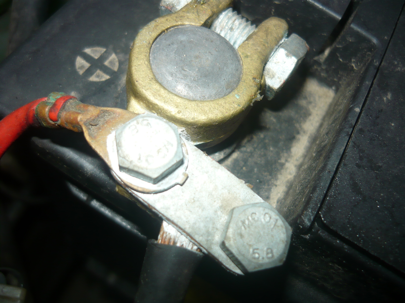

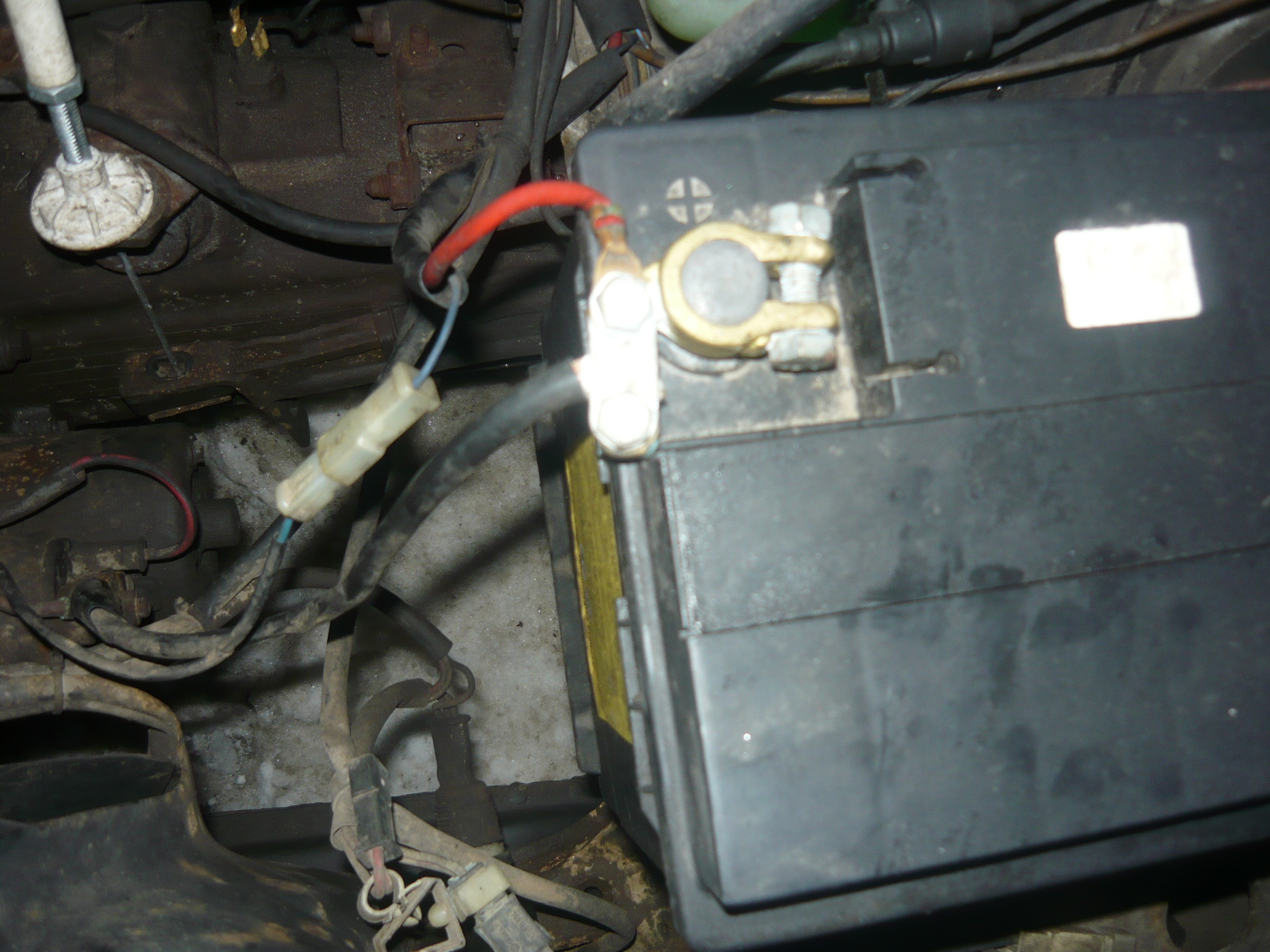

    Byłem teraz przy aucie i patrzylem za radami
    przy akumulatorze jest chyba wszystko ok wyglada to solidnie jak dla mnie
    GOLFII nie odpala nie świecą sie kontrolk po pewnej sytuacji
    Patrzylem po kabelkach wszystkich ale niektore sa jeszcze dodatkowa powłoką chronione ale znalazle cos takiego
    czy to moze byc powodem mojej usterki a moze wogole to nie ma znaczenia na nic ??
