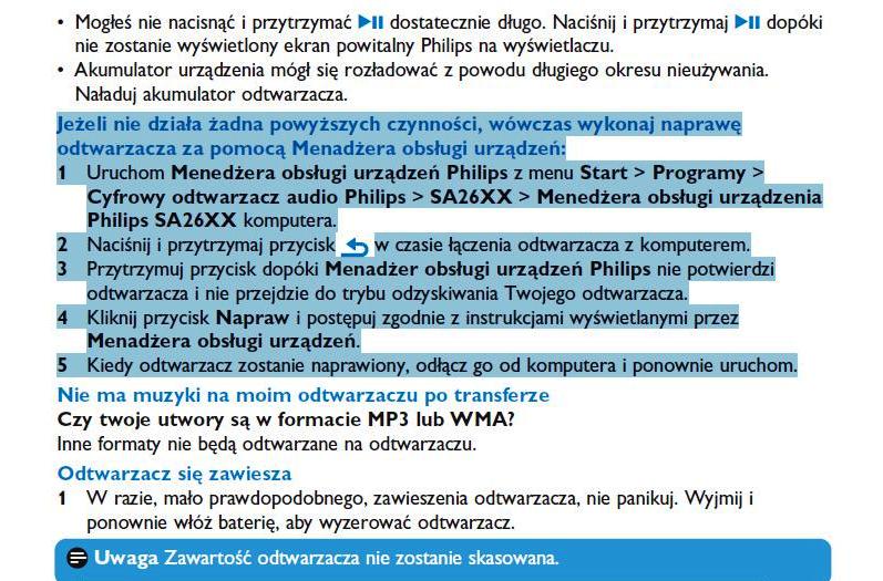

    Witam. Kiedyś tak kupiłem odtwarzacz Philips SA2640/02. Kożystała z niego moja siostra i się popsuł. Z tego co znalazłem to dośc częsta przypadłośc, ale niegdzie nie widziałem odpowiedzi na moje pytanie: Czy to się da naprawic czy mogę go po prostu wyrzucic i kupic Ipoda.
    No więc odtwarzacz nie włącza sie. Pojawia się tylko napis PHILIPS i tyle. Co do wgrania nowego oprogramowania też na razie nie potrafię. Komputer kompletnie nie widzi odtwarzacza. Próbowałem już na 200 sposobów, ale był bym bardzo wdzięczny jeśli ktoś podzielił by się za mną pomysłem czego można by jeszcze spróbować.
  • #3 7562916
    Hellsmess
    Niestety tego też już próbowałem i nie pomaga :(
