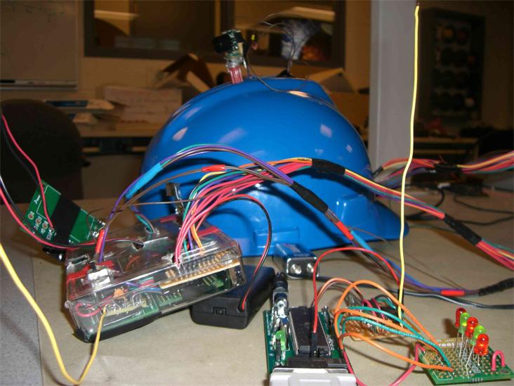

    Ultradźwiękowy system "widzenia czuciowego" umożliwia osobie niewidomej, swobodne przejście przez korytarze lub pomieszczenia umożliwia także omijanie przeszkód bez konieczności używania niezbyt wygodnej białej laski. Urządzenie wykorzystuje dalmierz ultradźwiękowy. Komunikuje się z użytkownikiem poprzez małe silniki wibracyjne zamontowane w kasku umieszczonym na głowie. Ideą tego przedsięwzięcia było stworzenie tzw. szóstego zmysłu, który współdziała z organizmem w intuicyjny i przyjazny sposób. Urządzenie ma za zadanie umożliwić użytkownikowi poruszanie się bez uzycia wzroku. Dodatkowo wbudowany jest interfejs RF do komunikacji z komputerem w celu przekazywania informacji zwrotnych służących do analizy danych z sensora. Pozwala to między innymi na zapis i stworzenie mapy pomieszczenia na komputerze.
    Dalmierz ultradźwiękowy zamontowano na odwróconym silniczku krokowym. A gotowy mechanizm został zamontowany na kasku ochronnym. Całość urządzenia zasilana jest z baterii dzięki czemu jest całkowicie mobilna. W prototypie wykorzystano silnik krokowy służący do obracania czujnika sonarowego.36 kroków silniczka zapewniło pokrycie około 270 stopni (7,5 stopnia/krok). Jako, że skaner wykonuje ruch skanujący polegający na cyklicznym powtarzaniu obrotu lewo/prawo/lewo jest to wystarczające dla tego typu "radaru" (prawdziwy radar najczęściej wykonuje obrót 360 stopni). Komunikację z użytkownikiem uzyskano dzięki 5-ciu silniczkom wibracyjnym sterowanym z ULN2803 . Silniczki wibracyjne sterowane są wykorzystując PWM . Zaczynają wibrować w okolicach 5 stóp (około 1,5m) od przeszkody a maksimum wibracji osiągają gdy przeszkoda jest w odległości 1 stopy (około 30cm) . Analizę "obrazu" z sonaru autorzy wykonują w Matlab'ie.
    Moduł komunikacji z komputerem wykorzystuje moduły RF pracujące na częstotliwościach około 433 MHz (pasmo 70cm).
    Wygląd urządzenia prezentuję na zdjęciach poniżej.

    Koncept ciekawy, ale wygląd cokolwiek obciachowy. Nie znam żadnej osoby niewidomej gotowej chodzić na codzień w kasku. A znam wielu niewidomych. Lepszym rozwiązaniem byłoby użycie 4-12 dalmierzy, każdy z własnym układem pomiarowym i jakiegoś dużego mikrokontrolera do przetwarzania danych. Same dalmierze możnaby wszyć w opaskę na głowę. Wyglądałoby to dużo lepiej, zaś stały pomiar ze wszystkich kierunków zwiększyłby bezpieczeństwo...

    Bardzo ciekawy i użyteczny projekt. Jak na prototyp i wykonanie amatorskie to nie jest źle. Całość byłaby bardzo użyteczna w przypadku miniaturyzacji elektroniki i bardziej komfortowego zaprojektowania "kasku". W tej roli moim zdaniem lepszym rozwiązaniem byłby pas wibracyjny zakładany na wysokości klatki piersiowej. Nie byłby widoczny.
    P.S. Nie znam wielu niewidomych ale moim zdaniem takie rozwiązanie byłoby zaakceptowane przez wielu z nich.

    Zastanawia mnie jedno, czy te urządzenie działa tylko, że tak powiem "pod nogi" czy ogólnie, jaka jest tego czułość? Jeśli będzie jakaś przeszkoda, np nisko postawiony znak a urządzenie ustawione jest na podłoże to... wtedy faktycznie kask może się przydać. Może niebawem to zminiaturyzują i wiele osób dzięki temu będzie mogło się poruszać.
