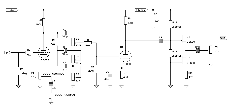

  • Witam. Mam do zaprezentowania projekt układu spełniającego trzy funkcje. Jest to lampowy przedwzmacniacz barwy czystej wzorowany na klasycznych aplikacjach Fendera, booster z potencjometryczną regulacją skoku głośności (tryb załączany przełącznikiem) oraz bufor pozwalający wysyłać sygnał na duże odległości bez utraty jego jakości.

    Polecam zastosować foliowy wyjściowy kondensator 1000nF. Elektrolit 1uF spisuje się tu znacznie gorzej.
    Potencjometr 2,2KΩ służy do płynnego ustawiania progu zmiany głośności przy załączonym trybie BOOST.
    Jeśli funkcja boostera nie jest wymagana w miejsce potencjometru 2,2KΩ można zastosować pionowo umieszczony rezystor 1,5KΩ pozostawiając środkowe wyprowadzenie potencjometru puste oraz zrezygnować z kondensatora 22uF w katodzie pierwszej lampy. Jednocześnie zamiast dzielnika R6 - R9 polecam zastosować potencjometr 1MΩ [miejsca oznaczone jasnozielonymi okręgami to punkty lutownicze dla potencjometru; oczywiście rezystory 220KΩ oraz 1MΩ należy pominąć w aplikacji]. Będzie on w tym miejscu odpowiedzialny za regulacje wzmocnienia (GAIN). Przy użyciu lampy ECC83 odkręcając potencjometr GAIN do oporu możliwe będzie także uzyskanie brzmienia typu crunch.
    W układzie można stosować zarówno lampę ECC83 jak i ECC82. Ta druga ma nieco mniejsze wzmocnienie przez co niemożliwe jest tu do uzyskania lekkie brzmienie przesterowane jak w przypadku ECC83.
    Stabilizator w LM7812 wymaga radiatora.
    Tranzystory SK30A można zastąpić odpowiednikami jednak polecam konkretnie ten model ponieważ mają bardzo dobre parametry jeśli chodzi o przetwarzanie sygnałów akustycznych.

    - Brak kondensatora na wejściu (?)
    - Niepotrzebne Mosfety (?) Lampki pięknie brzmią, po co im psuć wyjście.
    -Żarzenie - w środkowej nóżce Stabilizatora dajesz diodę prostowniczą anodą do masy - napięcie stabilizowane jest powiększone o Uf - spadek napięcia na diodzie. Dla diod Si wynosi ok 0,7v więc wychodzi idealne napięcie pod żarzenie.
    - Lampy zamienne do ecc83 (wzm - 100) to raczej ecc 81 - wzm 60.
    ecc82 ma niskie M, około siedemnastu.
    To znaczy ?

    - Kondensator na wejściu nie jest bezwzględnie konieczny.
    - Rzekome "psucie" jakości sygnału przez bufor na tranzystorach mosfet to wyłącznie audiofilskie przesądy. Takie zjawisko absolutnie nie występuje w porównaniu do sygnału bezpośrednio wychodzącego z anody lampy.
    - Co do żarzenia to wszystko się zgadza z tym że dioda prostownicza podłączona jest katodą do masy. Załączam przykładowy schemat.
    Lampowy przedwzmacniacz/booster/bufor do gitary - PROJEKT
    - Apropos ECC82 jest dokładnie tak jak napisałem w tytułowym poście. Z ECC81 także można eksperymentować.
    "Elektrolit 1uF spisuje się tu znacznie gorzej. To znaczy ?"
    To znaczy że w porównaniu z zastosowaniem w układzie kondensatora foliowego dźwięk traci na dynamice. Sprawdzone.
    Mozna bardziej ten temat rozszerzyć? cos mi to przerostem formy nad treścia zalatuje. Co to znaczy ze, 1uF zwijany i 1uF elektrolityczny maja rózne opornosci dla sygnału akustycznego?. Jestem ciekaw jak kolega zmierzył tą różnicę w dynamice
    Pozdrówka
  • #5 7605532
    Stork
    Nie napisałem że zostało to zmierzone. To tylko moje subiektywne odczucie metodą "na słuch". Jeśli ktoś ma nieodpartą ochotę zastosowania kondensatora elektrolitycznego to oczywiście nie ma ku temu żadnych przeszkód.
