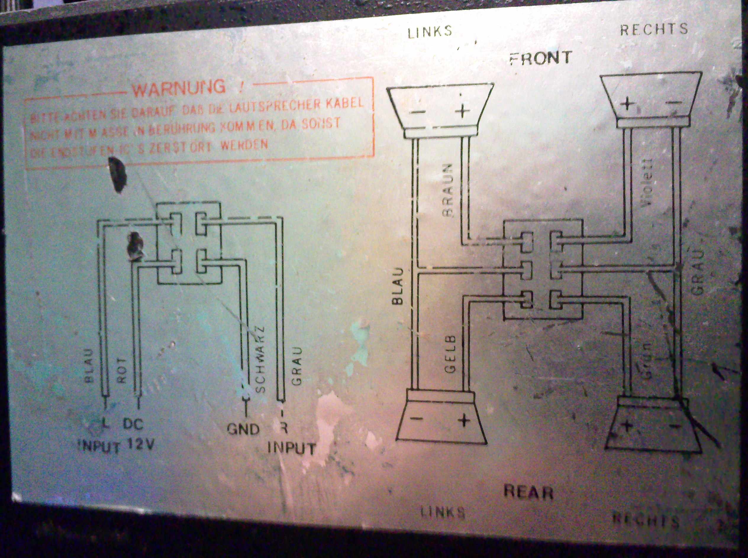

    Witam mam problem z podłączeniem equalizera aroso-GTX 300 tzn. Jest na odwrocie nalepka z schematem ale nie wiem jak go rozczytac może wie ktoś jak to rozczytac i podłączyc.W załączniku fotografia tego tego schematu pozdrawiam
  • #2 7551506
    pieczara11
    głośniki to wiem jak podłączyc tylko nie wiem jak sobie poradzic z tym schematem po lewej stronie tzn.a dokładniej z przewodem "BLAU i GRAU" . nie wiem gdzie je podłaczyc

    Witam. Dokładnie, końcówka mocy radia zacznie się nagrzewać przez wspólną masę. A osobny minus na radiu, a i osobny dla jednego i drugiego kanału.

    A jak sprawdzic czy koncówka jest w układzie mostkowym ?
  • #13 7565059
    Błażej
    Widać po sposobie podłączenia głośników. W mostkowym każde wyjście jest separowane, nie ma żadnych punktów wspólnych. Ani połączenia z masą. Dodatkowo można zmierzyć napięcie na wyjściach końcówki. Prawidłowa wartość napięcia na wyjściu względem masy przy braku sygnału audio powinno wynosić około połowy napięcia zasilania.
    A tak poza tym, to nie podłączałbym tego pod żadne nowoczesne radio, gdzie każde wyjście głośnikowe jest osobno. po sposobie podłączenia widać, że to jakiś zabytek.
