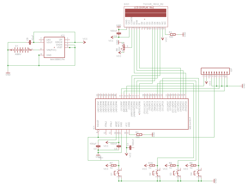

    Witajcie.
    Zlutowałem układ jak pokazuje rysunek poniżej:
    [atmega16] wysylanie sygnalow z przyciskow
    Napisałem i zaprogramowałem atmega

    I wszystko działa gdyby nie to, że nie raz niektóre przyciski muszę kilka razy wcisnąć zanim złapie sygnał.
    Myślę, że nie wynika to z błędu hardwerowego (uszkodzenia przycisków), a tego, że procesor poprzez bardzo nieoptymalne pętle while( !(PINC&KEY_1) ); czeka na zwolnienie sygnału z przycisków, które w niektórych wypadkach trwa i trwa... .
    Były by to do zniesienia gdyby za 2 razem zawsze przechodziło, ale nie raz kilkanaście sekund trzeba czekać aż zaskoczy :/
    Jak tego uniknąć w jak najprostszy sposób?
    Nie chcę bawić się z przerwaniami - nie znam ich, a także musiałbym przylutować przyciski. Do tego mam tylko 2 wejścia przerwań, a muszę obsłużyć 3 przyciski. Więc wolę ten temat zostawić. Tym bardziej, że termin projektu zbliża się nieubłaganie :P

    Czytanie przyciskow zawsze robie w przerwaniu i wtedy takie sytuacje nie mają prawa miec miejsca.

    1. Z funkcji
    int klawiatura(void)
    usuń
       while( !(PINC&KEY_2) );
       while( !(PINC&KEY_3) );
    Poza tym
          if ( !(PINC&KEY_1) ) {
             klawisz = 1;
             while(!( PINC&KEY_1 )) _delay_ms(20);
             break;
    dodaj opóźnienia w celu eliminacji drgań styków.
    2. Użycie volatile jest niepotrzebne. Przecież to zmienne lokalne. A nawet jak by były globalne to i tak nie mogą się zmienić w każdym momencie bo nie używasz przerwań.
    3. Po co
    DDRC &= ~KEY_1; PORTC |= KEY_1;
    domyślnie wszystkie linie mikrokontrolera to wejścia pływające. Skoro masz zewnętrzne rezystory nie musisz nic robić. To nie używane linie portów powinieneś podciągnąć wewnętrznym rezystorem. Wejścia pływające zwiększą pobór prądu bo będą się same przełączać.
