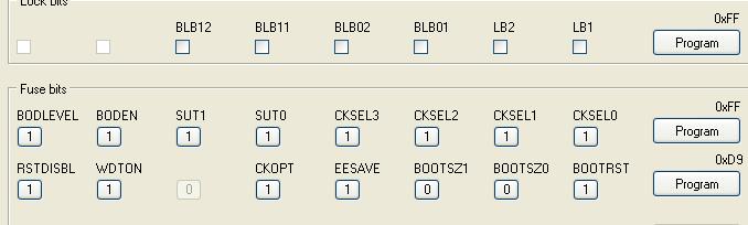

Na pokładzie ATmegi leży kwarc 8 MHz a fusebity mam ustawione tak:
Gdzie może leżeć probem?
