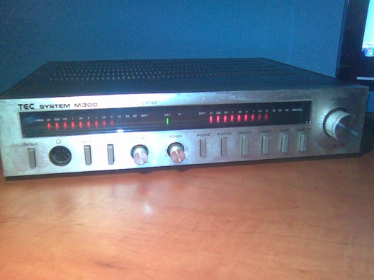

    W planach jest wylot 4 do 5 cm (br). Wzmacniacz to tec m300, mały-niespotykany . Podobno niemieckiej firmy :) moc to bodajże 4x50.
  • #6 7554761
    arti13
    Poziom 32  
    Jest jeszcze taki parametr br co się nazywa długość.. Przeważnie dobiera się go na słuch... Daj fotkę tego wzmacniacza...
  • #7 7554862
    amplifier
    Tak wiem, że jest też druga długość tunelu br :)
    Zamieszczam zdjęcia m300
    Subwoofer na Alphard LW 800
    Ale jeżeli możecie spr mi litraż pod lw800 ;)
