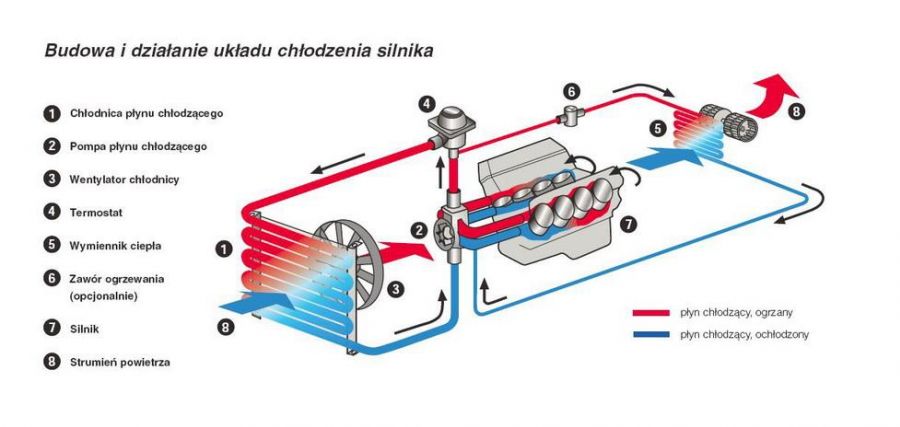

    Na początku napisz po polsku jaki masz układ z automatyczną lub manualną klimatyzacją czy bez.
    scharan 96 diesel tdi dlaczego po wymianie termostatu
    Ten obrazek wyjaśnia układ jaki jest w każdym aucie.
    Popatrz i pomyśl co jest źle.
