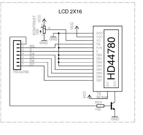

    Joahim_Skywalker
    Od jakiegoś czasu próbuję nauczyć się obsługi LCD. Próbuję skompilować jakieś programy znalezione na internecie. Niestety bez skutku. W załączniku przesyłam przykładowy program który znalazłem gdzieś w sieci. Niestety u mnie nic się nie wyświetla. Kompiluję w WinAvr. Tak samo korzystałem z linku poniżej:
    http://wkretak.pl/readarticle.php?article_id=16
    Fuse ustawiłem w programi avrdude: HI: D0; LO:EF Jtag powienien być wyłączony.
    Proszę o pomoc.

    #4 7555364
    m.bartczak
    Tak z ciekawości - brakuje mi jeszcze jakiegokolwiek schematu...
    Uzupełnienie - ten schemat z linku co podałeś ma zupełnie inną konfigurację podłączenia pinów niż ta co jest u Ciebie w kodzie.
  • #5 7555484
    Joahim_Skywalker
    Mam dołączony tylko LCD następująco w przypadku programu który załączyłem:
    // PD0 - R/S
    // PD1 - E
    // PD2 - D4
    // PD3 - D5
    // PD4 - D6
    // PD5 - D7

  • #16 7560232
    Joahim_Skywalker
    Udało mi się zaprogramować LCD.
    Zmieniłem procedurę tak jak zalecił Pan michalko12 (niestety nie jest to moja robota gdyż mam braki w zakresie programowania AVR - znalazłem w sieci). Poniżej przedstawiam co dokładnie uległo zmianie:

    Obecnie wszystko działa bez zarzutów. Wychodzi na to, że problemem był sam kod, a nie defekt sprzętu więc schematu nie wklejam.
    Dziękuję Panom michalko12 oraz m.bartczak za zaangażowanie.
