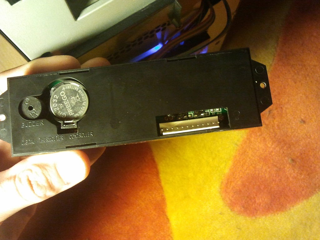

    Do rzeczy jednak. Tak jak w tytule tematu chcialbym sie zapytac czy jest mozliwosc zmieniania funkcjonowania wyswietlacza ktory posiadam na moje potrzeby.
    Wyswietlacz LCD z obudowy iBOX. Bedzie cos z niego? Wyswietlacz LCD z obudowy iBOX. Bedzie cos z niego? Wyswietlacz LCD z obudowy iBOX. Bedzie cos z niego? Wyswietlacz LCD z obudowy iBOX. Bedzie cos z niego?
    Pare fotek samego obiektu zainteresowania, jak widac procz zasilania z molexa mamy takze bateria 3V ktora to zasila zegarek. Kabelki jakie mozna do niego podpiac widac srednio wyraznie dlatego dodam, iz procz wspomnianego molexa jest tam takze jeden czujnik temperatury, 2 wtyczki do podpiecia wiatrakow oraz jedna wpinana w plyte glowna by moc odczytac stan pracy HDD.
    Generalnie chcialbym przeniesc ekranik "pod monitor" tak by dane byly dla mnie bardziej widoczne (by teraz cos na nim zobaczyc musze sie porzadnie wychylic gdyz obudowa stoi obok biurka). Niestety jego funkcjonalnosc mi nie wystarcza, na ten moment moge jedynie monitorowac temperature z czujnika, widziec aktualna godzine i znac w 3 stopniowej skali ilosc obrotow wiatrakow.
    I teraz kluczowe pytanie.. Czy da sie owy wyswietlacz podpiac pod chocby LPT i wyswietlic na nim wlasne dane? Glownie chodzi mi o temperature CPU oraz chipsetu na plycie, godzine i date + ew. ilosc obrotow wiatrakow. Byloby fajnie gdybym mogl wykorzystac ten LCD, gdyz obawiam sie ze moga byc problemy z zakupem jakiegos innego w miejscu w ktorym mieszkam.

    Nie, nie ma takiej mozliwosci.
    Sam wyswietlacz nie jest wyswietlaczem typu pixelowego, a segmentowego, to raz.
    Mozesz na nim uzyskac tylko takie obrazowanie parametrow jakie ma aktualnie.
    Co do podpiecia pod LPT to ten kontroler LCD na 100% takiej opcji nie posiada. Mozna by zmontowac wlasny kontroler, ale to raczej malo wykonalne ;)
    Co do wiekszej ilosci czujnikow bylo by to mozliwe, musial bys dokupic pare takich czujnikow (pewnie na allegro sa do zdobycia) i chcac pomiar z innego czujnika przelaczac je jakims przelacznikiem ;)

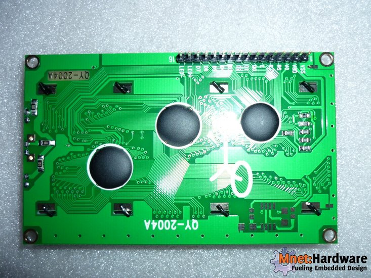

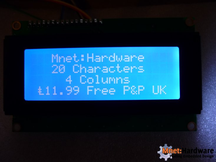

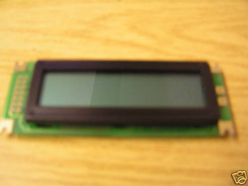

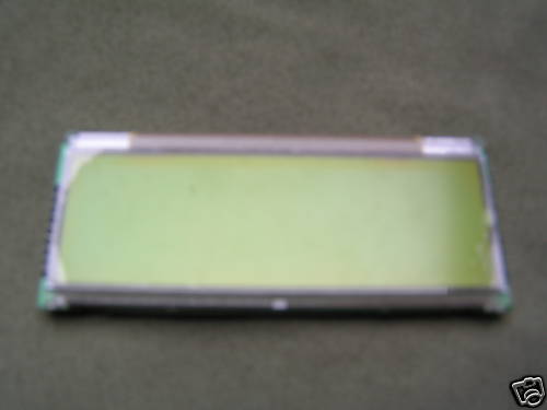

    EDIT: OK, zatem tutaj daje fotki do LCD ktore moglbym ewentualnie zakupic.
    Wyswietlacz LCD z obudowy iBOX. Bedzie cos z niego? Wyswietlacz LCD z obudowy iBOX. Bedzie cos z niego? Wyswietlacz LCD z obudowy iBOX. Bedzie cos z niego? Wyswietlacz LCD z obudowy iBOX. Bedzie cos z niego? Wyswietlacz LCD z obudowy iBOX. Bedzie cos z niego?
    Cala ich specyfikacje mozna sprawdzic na stronie ebay.co.uk wpisujac w wyszukiwarke "alphanumeric lcd". Wolalbym ktorys z 4 pierwszych bo sa duzo tansze, a to ze wzgledu miejsca z ktorego bylby wyslane - sa z UK, ostatni z USA.
    Warto ktoryms z nich sie interesowac?

    Wyswietlacz by byl dosc latwy do podlaczenia pod PC powinien byc oparty o kontroler HD44780, lub zgodny. Musisz popatrzec ktory z tych wyswietlaczy jest oparty o ten chip.
    Podlaczenie przez kabel z drukarki bedzie najprawdopodobniej mozliwe, po dosc duzej przerobce kabla ;) (nie jestem pewien ile zyl idzie w zwyklym drukarkowym kablu)

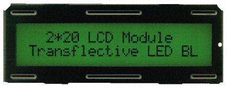

    Wpadl mi w oko ten wyswietlacz:

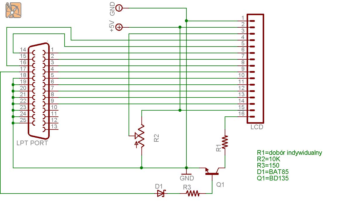

    Jak widac ma z tylu odstajace piny co ulatwiloby cala sprawe. Jest dosc drogi, ale mysle ze bym przebolal. Co jeszcze bym potrzebowal by moj LCD dzialal ? Z tego co czytalem procz samego kabla LPT od drukarki bedzie tez potrzebny zasilajacy (bede chcial go karmic z molexa) + rezystorek, tranzystorek i dwa potencjometry (niby wiem, ze mozna by obejsc sie bez niektorych znich, lecz ja chcialbym miec mozliwosc calkowitego wylaczenia podswietlenia). Myslalem o uzyciu tego o to schematu:
    https://obrazki.elektroda.pl/78_1234628209.jpg
    I teraz zasadnicze pytanie.. Czy ma to jakiekolwiek szanse powodzenie biorac pod uwage, iz zaczynam dopiero zabawe w takie majsterkowanie?
