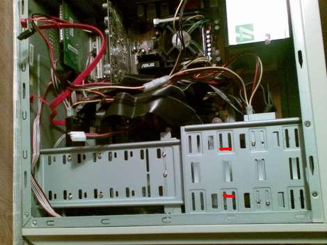

    A moglbys zrobic zdjecie swoich zatok 5.25"?
    Jesli konstrukcja nie jest specialnie mobilna mozna zamontowac tam dyski na opaskach samozaciskowych.
    Przewlekasz 2 lub wiecej opasek(zalezy od dlugosci) przez otwory na sruby(jesli konstrukcja obudowy pozwala, musisz miec 2 otwory jeden pod 2gim). Robisz 2 takie mocowania, z przodu i z tylu dysku. W powstala "kieszen" wsadzasz dysk i zaciagasz opaski.
    Minusem takiej konstrukcji moze byc stabilnosc, ale dodatkowym wielkim plusem jest znaczne wyciszenie pracy hdd ;)

    Chłodzenie dysków w komputerze stacjonarnym Chłodzenie dysków w komputerze stacjonarnym
    Mam nadzieje ze jasno narysowalem jak przeciagnac opaski ;)
    I w powstala kieszen wkladasz dysk, mocujesz dociagajac opaski.
  • #16 7562243
    El2009
    Bardzo Ci dziękuję.
    Rysunek jest jasny, dopóki nie zacznę tego robić :-)
    Myślę, że jakoś sobie poradzę.
    Rozumiem, że wystarczy kupić opaski zaciskowe.
    Nagrywarkę przełożę na 1-sze miejsce od góry
    żeby dysk miał jeszcze więcej powietrza dookoła.
    Jest to na chwilę obecną najlepsze rozwiązanie.
