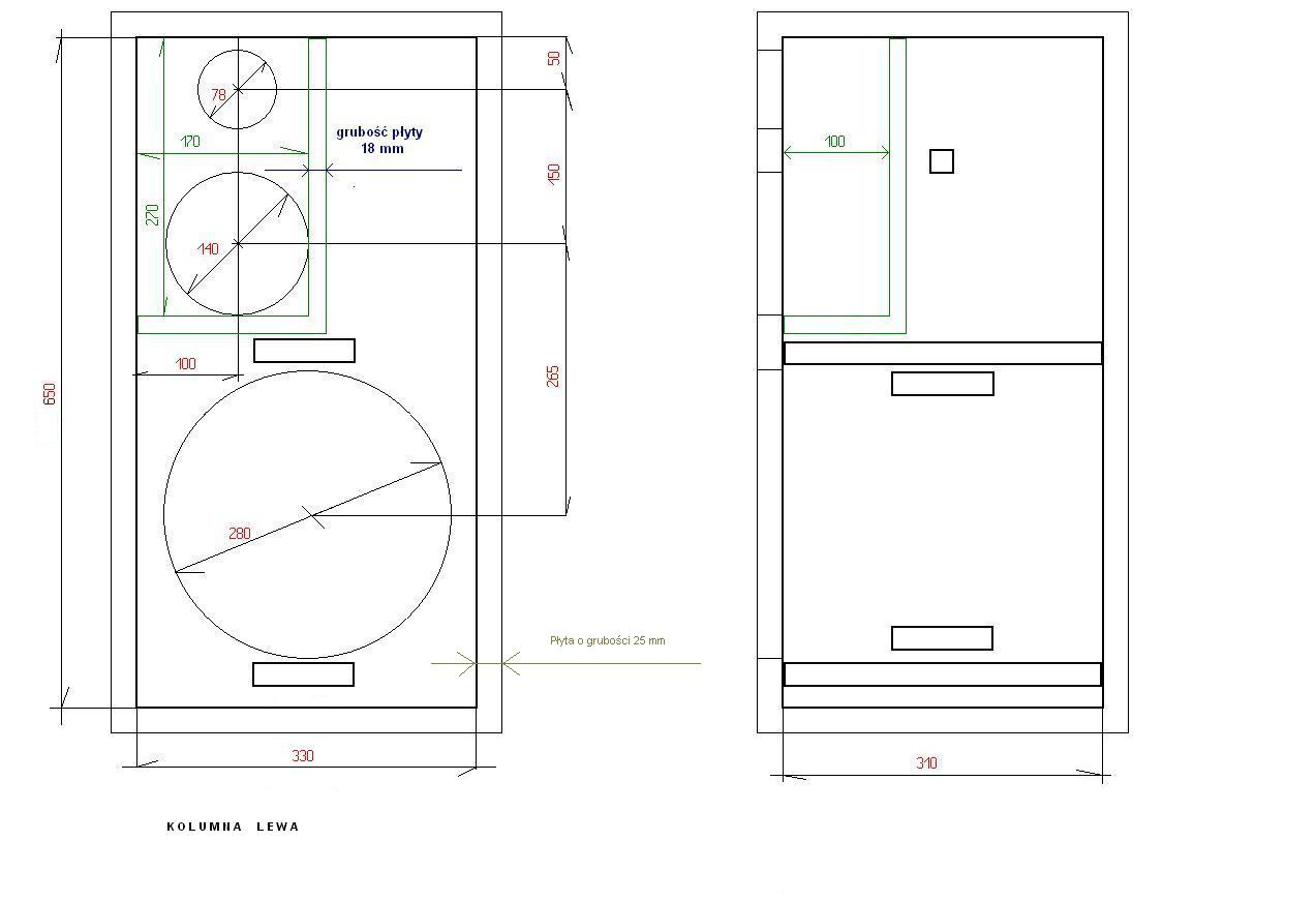

    Kolumny na przetwornikach Tonsil.
    oto projekt pod GDN30/60/1 GDM18/80 i GDWK 9/......

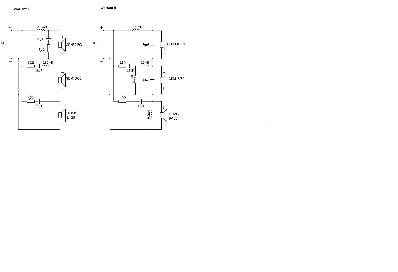

    Ja preferował bym GDWK 9/120 gdyż zwykła GDWK 9/80 może być za cicha.
    Dwa warianty zwrotnic:
    Powodzenia.
    Nie daj sie zwodzić że kolumny z BR są lepsze i lepszy bas. Tan głośnik z obudowie zamkniętej zagra o niebo lepiej niż niesprawdzony, nienadający się a na siłę pchany do bass-reflexu.

    A gdybyś chciał co nieco poprawic, to proponuję obniżyc częstotliwości podziału zwrotnicy na ok. 500 Hz i 3kHz przy jednoczesnym zwiekszeniu jej nachylenia do minimum 12dB/okt. Tonsil najładniejszą charakterystykę pokazywał dla GDM 18/100 i GDM16/80/1.
