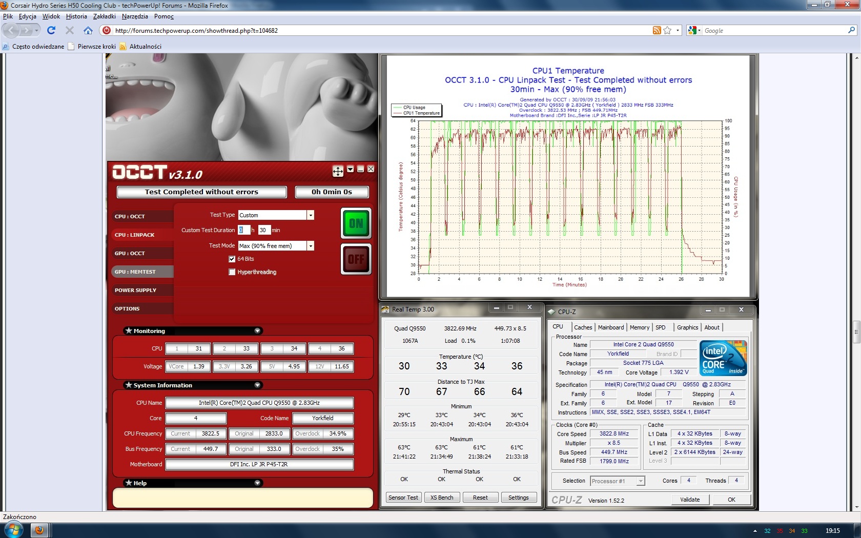

    Ostatnio musialem zmienic CPU na Q9550 (wczesniejszy procesor sam uszkodzilem :() i chce wycisnac z niego stabilne 4.0 ghz.
    Mam aktualnie chlodzenie hr-03, ktore doskonale radzi sobie do 3400 mhz bez podnoszenia napiecia vcore. Jednak po osiagnieciu zamierzanych 4.0 ghz z vcore 1.200 volta temperatura przekracza 80 st C w stresie. Przy takich wartosciach procesor staje sie niestabilny dla tego musze sie zainteresowac odpowiednio sprytnym chlodzeniem.
    Sa na rynku bardzo wydajne chlodzenia powietrzem, ale przypadkowo natknalem sie na takie cacko:
    chlodzenie_wodne_corsair_hydro_series_h50_ebe
    Tutaj jeszcze fotka z zachodniego forum wlasnie z nieco podkreconym Q9550
    Mini LC H50 Corsair - chlodzenie cpu
    Kupic ten zestawik czy sa na rynku podobne kompaktowe mini chlodzonka LC ?
    Mile widziane opinie, krytyka, sugetie :D

    Chlodzenie kupione i zalozone na Q9550 @ 4ghz.
    Wybor doskonaly.
    Temperatury nie przekraczaja 65 st C w pelnym stresie linpack cpu w occt.
    Pompka slyszalna po przylozeniu ucha. Wentylatorek pracuje na okolo 650 rpm i jest nieslyszalny. Jak sie rozkreci do 1600 rpm to juz slychac wyraznie .
    Zalozylem drugi wentylator 120 mm tacens ventus. Calosc wyglada pieknie a procesor ma pelen komfort pracy.
    Polecam.

    Wczesniej mialem chlodzenie na 6 rurkach cieplnych i niestety temperatury byly za wysokie po OC procesora. Teraz jest no.... slicznie :D
    Cena taka sobie. Za najlepesze chlodzenia powietrzne placi sie jeszcze wiecej a nie ma takiego, ktore jest wydajniejsze od h50 z dwoma wentylatorkami.
    Fotka zapozyczona z sieci.
