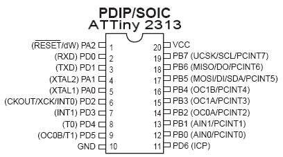

    Czy uC ATTiny2312 czy tez 2313, ma wystarczająco dużo wy/we do realizacji tego zadania ?

    Czy jako wejścia mają posłużyć nóżki 6 i 7 ?
    Które nóżki jako wyjścia sygnału PWM?
    Czy jeśli jako generator PWM zostanie zastosowany timer0 - 8 bit.
    To czy dobrze rozumiem że jeśli jest 8 bit, to znaczy że jeśli sygnał będzie wysyłany co 20ms to będe mógł zmieniać wartość wypełnienia z rozdzielczością
    20ms/256=0,0781ms ?

    Udało mi sie napisać i przetestować układ z procesorem attiny2313. Jak już mówiono wcześniej, ograniczeniem są 2 timery. Kupiłem atmega8, ale w datasheecie nie mogę znaleźć opisanego wejścia timera 2. Timer 0 musi być wykorzystany do obsługi serw, timer 1 zliczał by impulsy z jednego czujnika, a timer 2 miał by zczytywac impulsy z drugiego, lecz nie mogę się doczytać na którą nóżkę trzeba podać sygnał żeby timer 2 zliczał.
