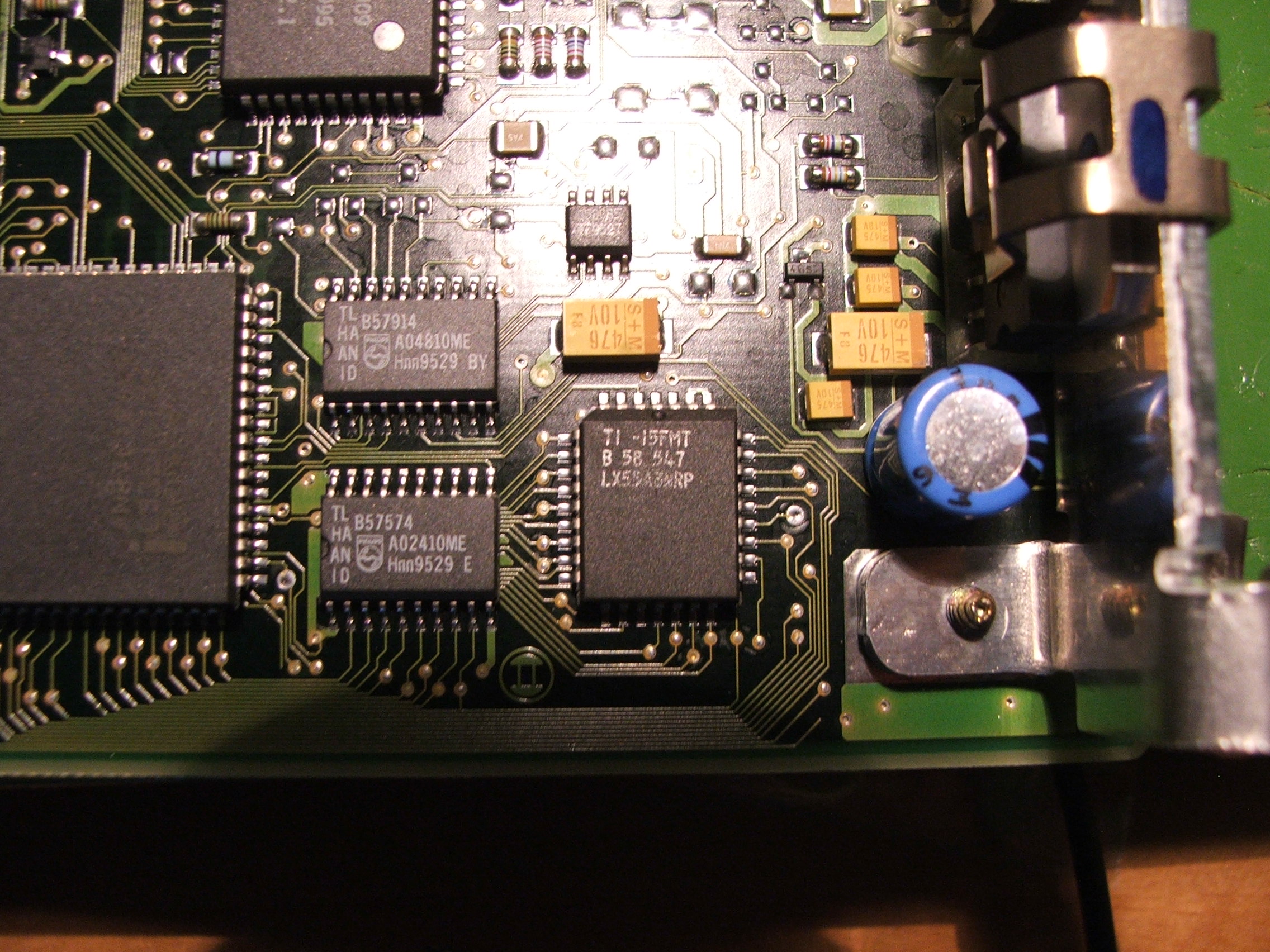

    Witam wszystkich.
    Problem jak w temacie, seryjne immo już mnie dobija. Zmieniałem już sterownik, immo wraz z kluczykiem i znowu to samo się zaczyna dziać co kiedyś, coś szfankuje z czytaniem kodu z kluczyka, przypuszczam że cewka pada i mi blokuje ECU i do tego bład 01177, w efekcie co dziennie coraz większy problem z odpaleniem. Postanowiłem zrobić coś z tym i pozbyć się tego immo. Zczytałem pamięć z wylutowanego 24c02 w ECU ale nie wiem czy dobrze, mógłby ktoś sprawdzić czy w ogóle ok to zrobiłem, czy idzie odczytać kod immo z tego wsadu, ewentualnie poprawić wsad tak aby wyłączyć w ogóle te immo bo to było by najlepsze rozwiązanie (albo podpowiedzieć na pw jak się tego na zawsze pozbyć).
    Załączam dwa pliki i to trochę dziwne bo z tej samej kości to z czytywałem a coś mi innego trochę wyszło.
    Prosiłbym o pomoc w tej sprawie.
    Wszystkim za odpowiedź dziękuję :)

    A ktoś ci to skłądał do kupy - sterownik puszkę immo stacyjkę?
    Czytać 2402 i narobić błędów- czym to czytasz?

  • #7 7566077
    zorro18
    Willemem było czytane. Jak uda mi się coś załatwić normalnego to zczytam ponownie wsadzik. Jak uda mi się dobrze zczytać to da rade cośz tym zrobić pomijając fakt że dowiem się jaki jest pin, chodzi mi dokładnie czy uda się wyłaczyć na stałe immo zmieniając coś w pamięci.

    Mogę ci zrobić immo off i będzie po problemie tylko muszę mieć dane

    Skąd się biorą ,,Tacy,,. Pisałem wcześniej że niema immo w tym eep.

    Panowie po co tyle szumu,immo znajduje sie? patrzymy na foto.
    Zmieniamy na 29f010 i po problemie.
