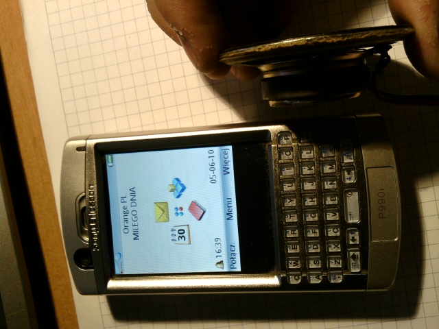

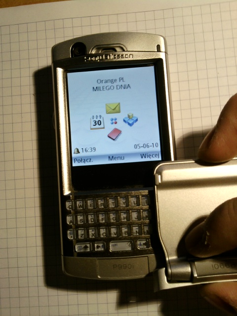

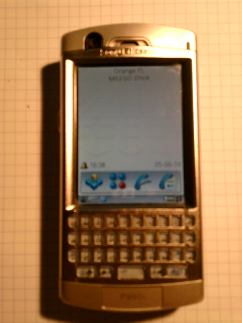

    Już rozgryzłem na jakiej zasadzie widzi otwarcie klapki. W klapce jest zainstalowany magnes po prawej stronie a w telefonie czujnik.
    wygląda to tak:
    telefon w trybie bez klapki/klapka otwarta:
    Sony Ericson P990i - jak otworzyć klapkę/klawiaturę?
    telefon w trybie klapki zamkniętej:
    a tu potwierdzenie tezy z głośniczkiem KFTC 8 Om 0.5W

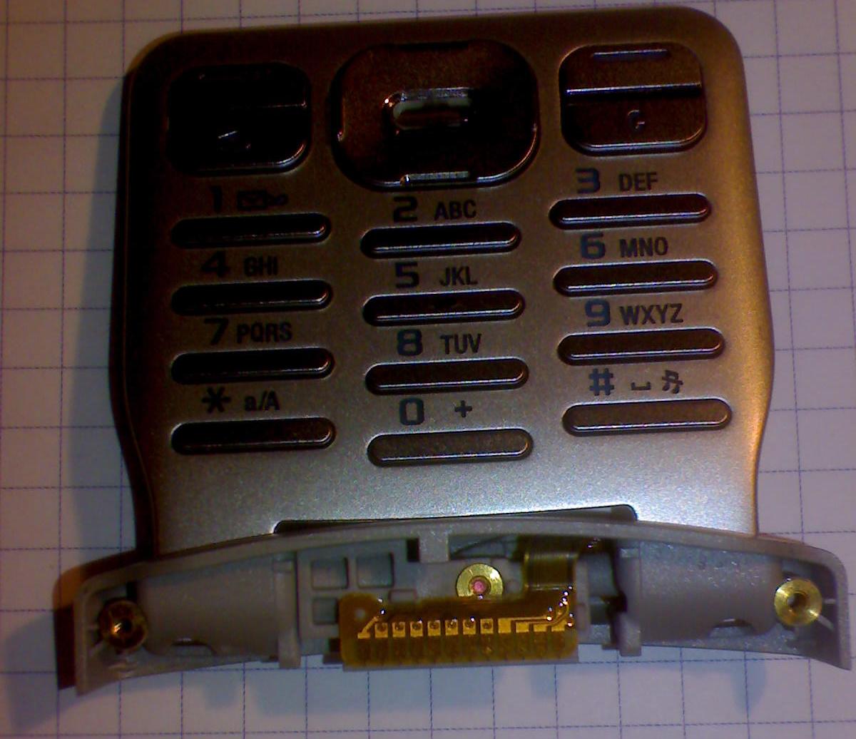

    styki w klapce są jedynie do podświetlenia i podłączenia przycisków

    Wymieniałem dziś płytkę klawiszy i miałem problem z dopasowaniem chińszczyzny ale działa;) Pod przyklejonymi klawiszami jest blaszka a pod nią w prawym rogu (klapa zamknięta) mały prostokątny magnesik na który należny uważać przy demontażu by go nie zagubić. Czujka jest w telefonie a magnes w płytce klawiszy. Pierwszy raz podjąłem się naprawiania P990i i jest to bardzo pokręcony acz prosty fon.
