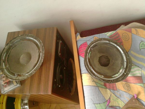

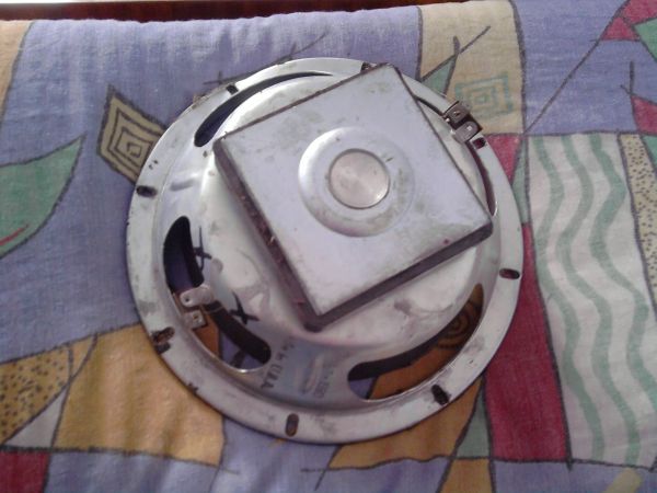

    Witam posiadam kolumny pasywne z drewna litego wyprodukowane w usa, ktore dostalem w spadku, i tu pada pytanie czy takie głośniki mozna zregenerowac poniwaz membrany sa w nieciekawym stanie, ale cewki sa ok. posiadają duze podobienstwo do tonsilowskich gdn 20/40/8 moze dałoby sie wymienic zawieszenie wraz z membraną w oparciu o zestawy naprawcze dostepne na allegro ? moze ma ktos dostep do jakichs materialow na temat tych kolumn z góry dziekuje za pomoc :D
    aha głośniki posiadają kwadratowe magnesy, moze zaniedługo dodam zdjecia

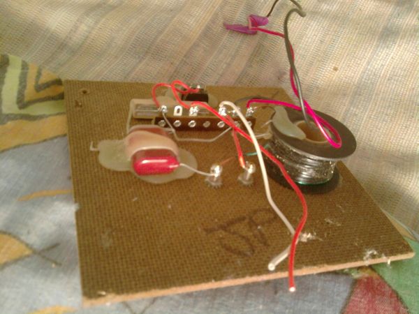

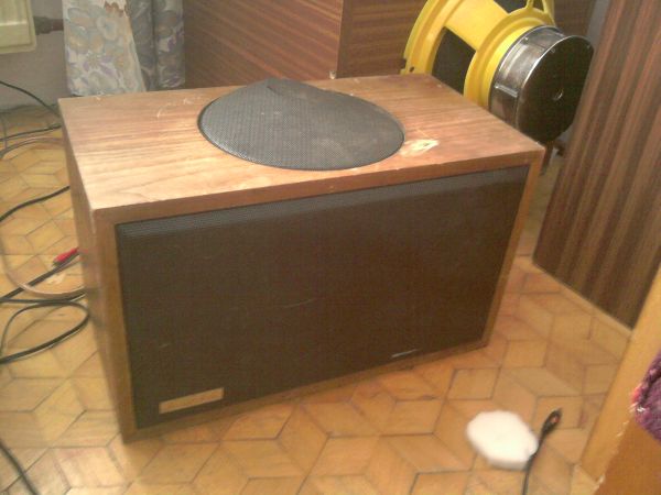

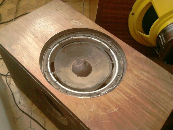

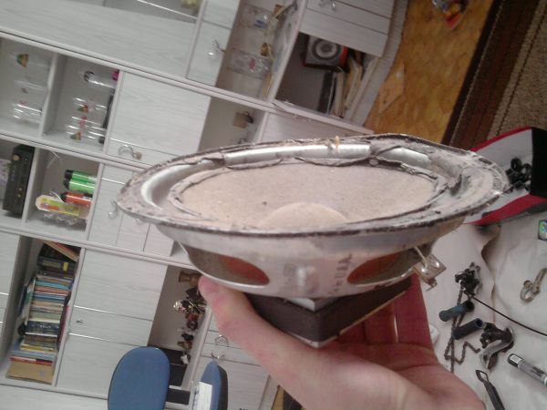

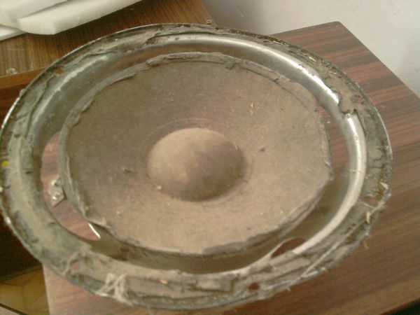

  • #3 7583642
    pyta118
    Regeneracja głośników z kolumn Regeneracja głośników z kolumn Regeneracja głośników z kolumn Regeneracja głośników z kolumn Regeneracja głośników z kolumn

    parish

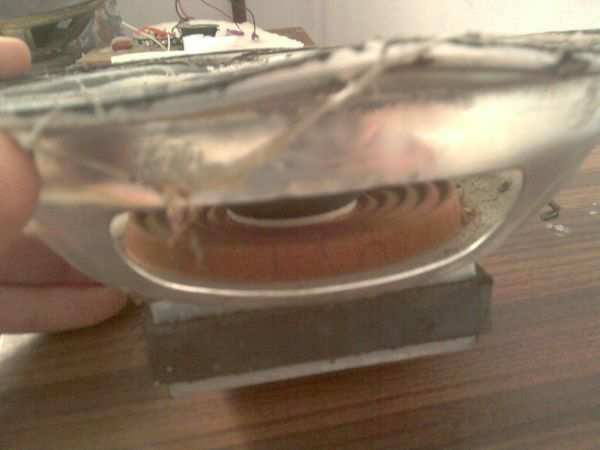

    Gdzie Ty widzisz podobieństwo do GDN'a 20/40/x ? W rozmiarze? Miarka w dłoń, pomierz jakich rozmiarów powinna być membrana z zawieszeniem, popatrz na alledrogo najlepiej na aukcje użytkownika "salto-wroclaw". Jak nie będą mieli wymiarowej, pytaj na www.umifon.pl . Zdejmij starą membranę już teraz, wyczyść kosz i karkas z resztek. Sprawdź czy cewka nie ociera, czy nie jest zniekształcona, czy głośnik nie jest spalony. Jeśli nie, wymieniaj membranę z zawieszeniem. Ale chwila, albo mi się wydaje, albo kosze głośników są całe pokrzywione?
  • #5 7590259
    pyta118

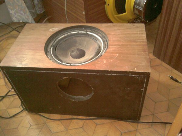

    pomyłka sory :) chodziło mi o duze podobienstwo wymiarowe do alphardów o srednicy 20 cm, <<<http://www.kazimierzbar.pl/strona/gl/zdwoofer/gl58.jpg>>>mierzylem z dokladnoscia do 1mm i mialy takie same wymiary jesli chodzi o zawieszenie i membrane. kosze nie sa krzywe :) kopulka jest troche wieksza niz na tym zdjeciu, ale membrana nie jest z papieru czy z celulozy tylko jest z jakiegos dziwnego materiału, i tu pada pytanie czy to nie pogorszy wlasnosci glosnika? mniemam ze sa to dosc drogie rzeczy ale z drugiej strony wsadzilem tam tego alpharda i w zyciu nie widzialem zeby taka rzepa tak glosno grała i miala takie zejscie
