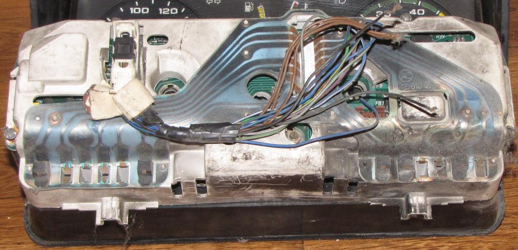

    Witam wszystkich bardzo serdecznie... !!!
    Mam opelka Kadeta 1.4 z licznikiem bez obrotomierza...a chciał bym go mieć w swoim aucie ! ... i chciałbym zamontować sobie licznik od Kadeta GSi ( on jest elektroniczny i z obrotomierzem jak wiecie)
    i mój problem tkwi w tym, że nie wiem jak mam ten licznik podłączyć? Czy taka przeróbka jest w ogóle możliwa? Zupełnie się na tym nie znam.

    Taka przeróbka jest możliwa. Poszukaj na forum Kadet Tuning Klub Tam było to dość dobrze opisane.

    Prędkościomierz masz na linkę
    (rocznik?), musisz dołożyć cz.prędkości na skrzynię i okablowanie do czujnika. Po tym zabiegu da się to uruchomić

    obrotomierz się podłącza w ten sposób że jeden kabel idzie do +, następny do cewki a czarny do masy.
