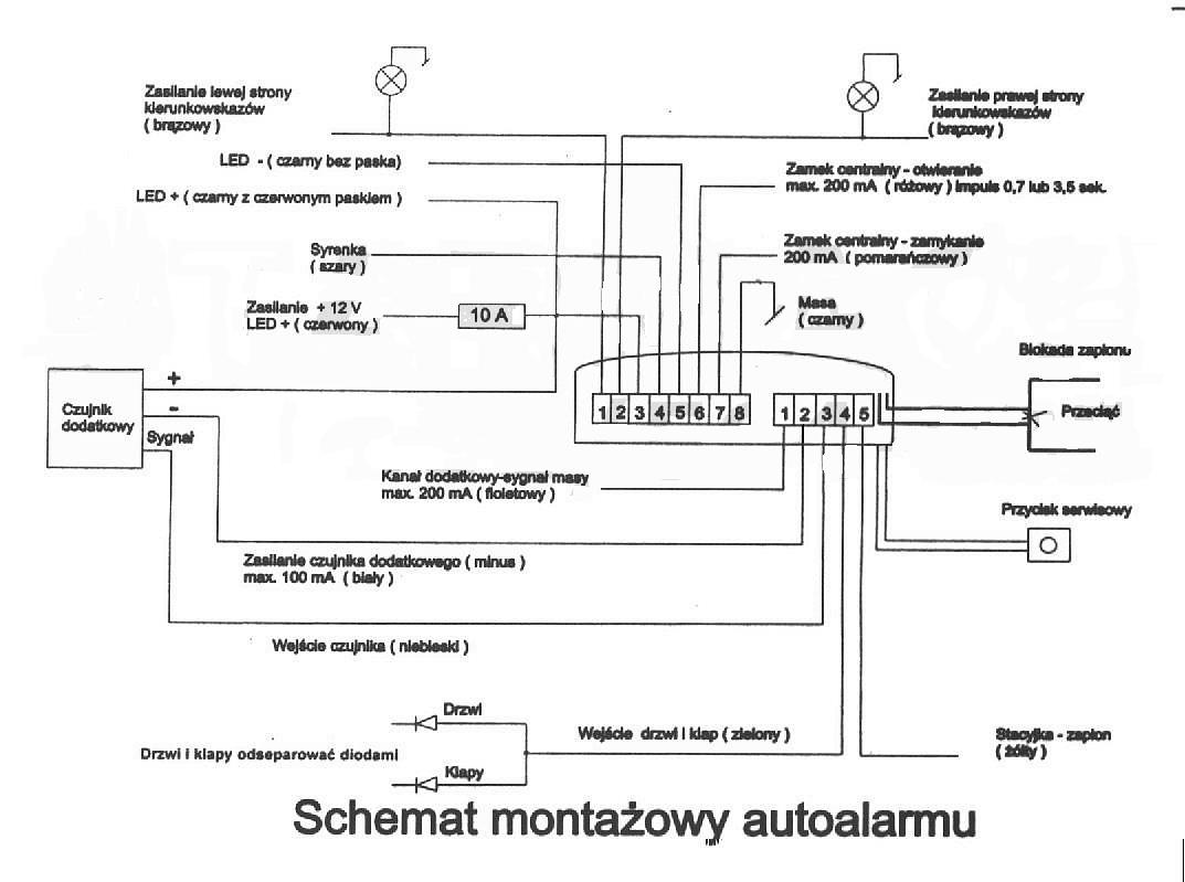

    W samochodzie mam zainstalowany centralny zamek, a teraz dokupiłem alarm, który ma tym zamkiem sterować. Problem polega na tym, że nie wiem ja( ) to zrobić. Z centrali alarmu wychodzą dwa przewody. Na jednym napisane jest otwieranie, a na drugim zamykanie. Gdzie powinienem przyłączyć te przewody żeby alarm sterował mi centralnym zamkiem.

    frodo bardzo dobry alarm:) znam producenta osobiście i założyłem ich troszke:
    a do punto nie trzeba interfejsu wustarcze te przewody od frodo ( różowy i pomarańczowy) podłączyć do białego i niebieskiego w samochodzie:)

    STEKMEN
    MAM PYTANKO CZY MÓGŁ BY MI KTOS PRZESŁAS SCHEMAT PODŁĄCZENIA ALARMU FRODO BO DOSTAŁEM SCHEMAT ORGINALNY W TAKIM POMIEJSZENIU ZE NIEWIDAC CO JEST NAPISANE I BARDZO KIEPSKO JEST ON ROZRYSOWANY NAWET NIEWIEM GDZIE MAM PODŁĄCZYC SYRENKE DO JAKICH KABLI CHODZI MI TEZ O PODŁĄCZENIE CZUJNIKA DODATKOWEGO
    T.STEKU(_at_)WP.PL
  • #20 983950
    STEKMEN
    DZIEKI JUZ ODEBRAŁEM PIEKNY OPISIK BIORE SIE ZA PODŁĄCZENIE :sm16:
