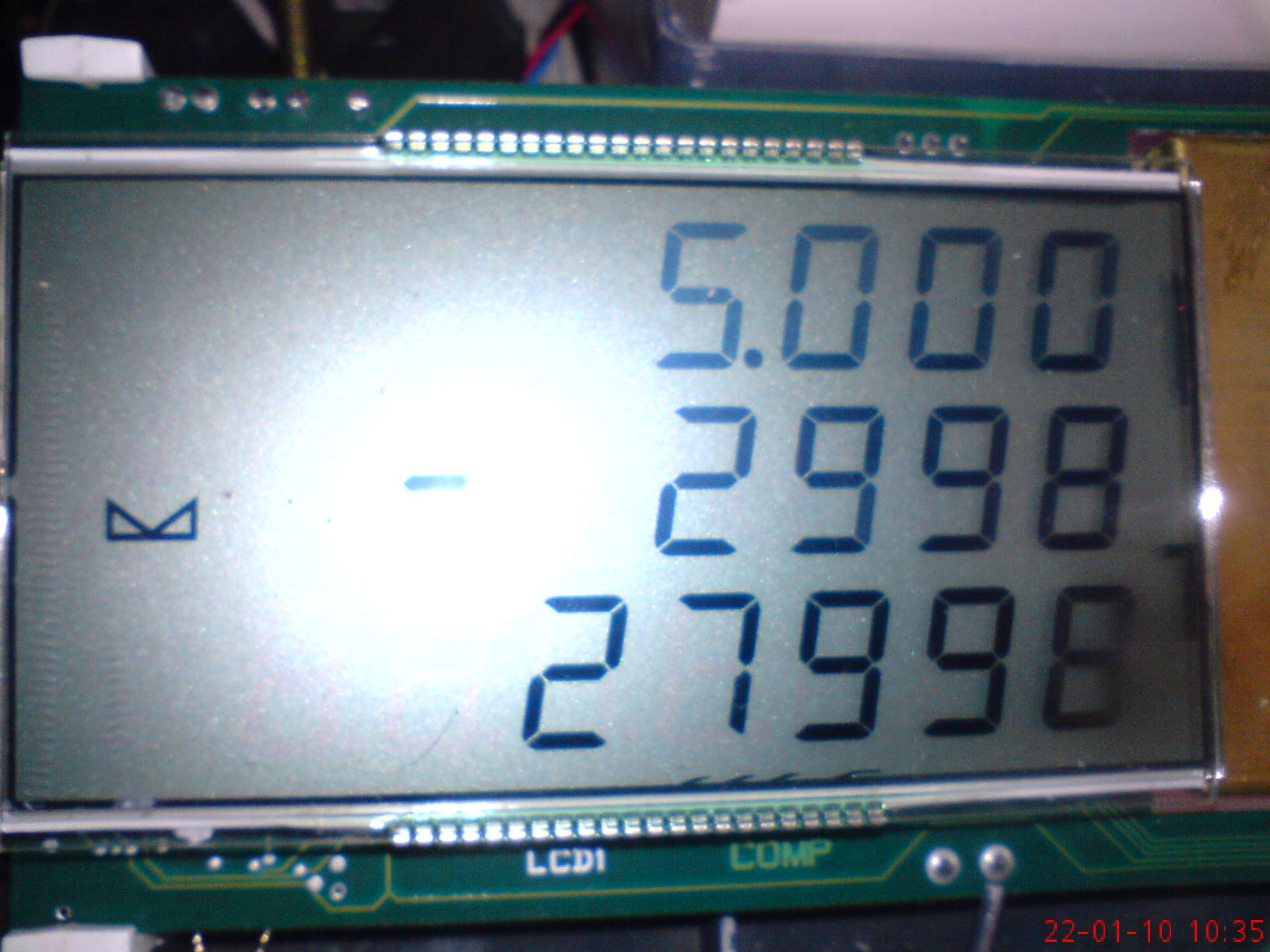

    Mawi2 widzę że masz naprawdę sporą wiedzę na temat wag, i bardzo dziękuję za instrukcję. Poszedłem Twoimi krokami, troszkę różni się to co ja miałem na wyświetlaczu z instrukcją. Na czerwono zaznaczyłem komunikaty których nie miałem.
    Waga DIBAL C-102 nie taruje się.
    Ale udało mi się zmienić język, i wykonać kolejne kroki aż do "regul zero", na tym kroku waga się zatrzymała, nie reagowała na klawisz "*". W sumie to trochę różnią się u mnie klawisze od tych w instrukcji.
    Jeśli chodzi o tensometr myślę, że jest w porządku. Mierzyłem napięcie wychodzące na niego i jest 4.99V, z tego co wywnioskowałem są dwa tensometry, pomiary wykazały 2.435V i drugie wyjście 2.566V. Podczas dość mocnego obciążania szalki wskazania rosną o około 0.003V to tyle ile potrafi zmierzyć mój miernik (Amprobe ACDC-3000) raczej dokładny.
    Jeśli waga przejdzie w fazę kalibracji to z dokładnymi odważnikami nie będzie problemu, tylko dlaczego to stanęło? Niestety problem stanowi jeszcze tasiemka, i nie zawsze klawiatura dobrze łączy.

  • #8 7573106
    slaff
    Otóż do czego doszedłem.
    Napięcia są mniej więcej takie ja na zdjęciu poniżej.
    W poście powyżej zrobiłem błąd pisząc że pod obciążeniem napięcie rośnie, miałem napisać maleje o te 3-4mV.
    Udało mi się skalibrować wagę w trzech skalach, pomiar w całym zakresie jest wystarczająco dokładny..........
    Waga DIBAL C-102 nie taruje się. Waga DIBAL C-102 nie taruje się. Waga DIBAL C-102 nie taruje się.
    .....tyle, że jest jedno wielkie ale, żeby to osiągnąć waga musiała być obciążona 15kg odważnikiem. Te 15kg to było takie minimum żeby "zaskoczyło zero".
    Bardzo mnie to dziwi ponieważ gdyby waga została mocno obciążona i belka tensometryczna trwale odkształciła się to w tensometrze, który naklejony jest na górze odległości pomiędzy "ścieżkami" zwiększyły by się, przez co napięcie spadło sugerując układowi pomiarowemu obciążenie. A tu jest odwrotnie, czy mogło się zdarzyć, że ktoś w drugą stronę odkształcił belkę tensometryczną?
    Napięcie zmienia się w tak małym stopniu, że się zastanawiam czy to może być wina elektroniki.
    Co ciekawe brakujący kondensator nic nie wnosi, nie ma różnicy czy jest czy go nie ma, możliwe że układ z którym jest połączony przelicza wagę na cenę, u mnie nie ma prawdopodobnie wprowadzonych cen produktów.
