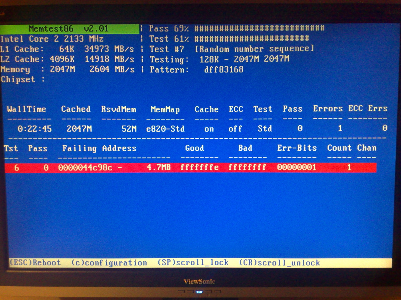

    kamil-112
    Ustawienia Timingów i napięć PATRIOT PDC24G6400LLK DDR2 4GB
    Doszedłem do problemu, jadna z kosci powoduje błędy i jest uszkodzona!
    dziękuję za wskazówki!
