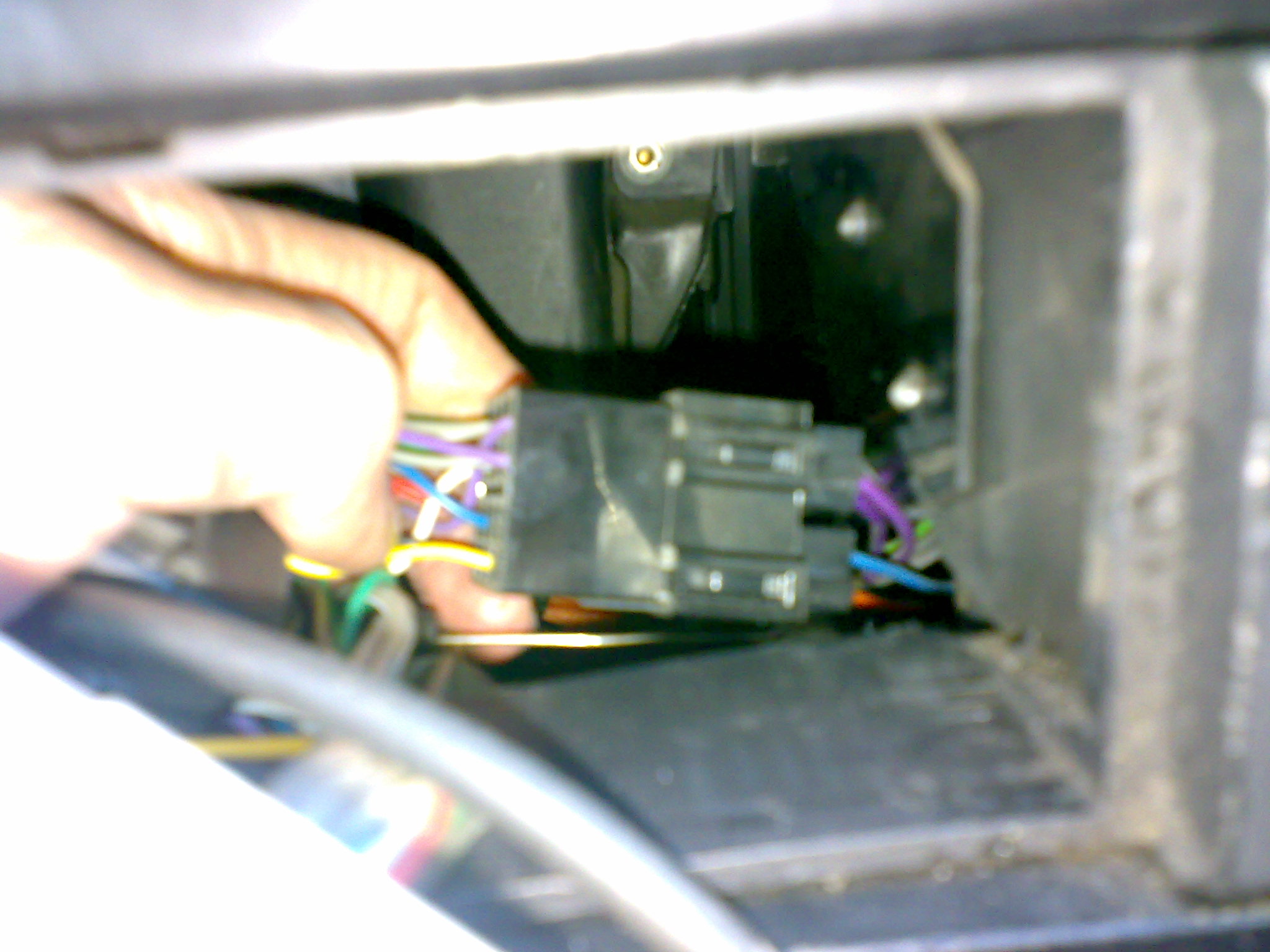

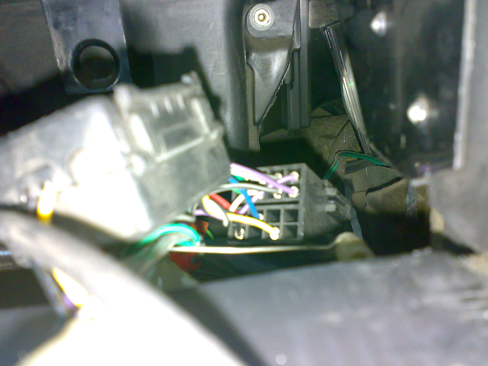

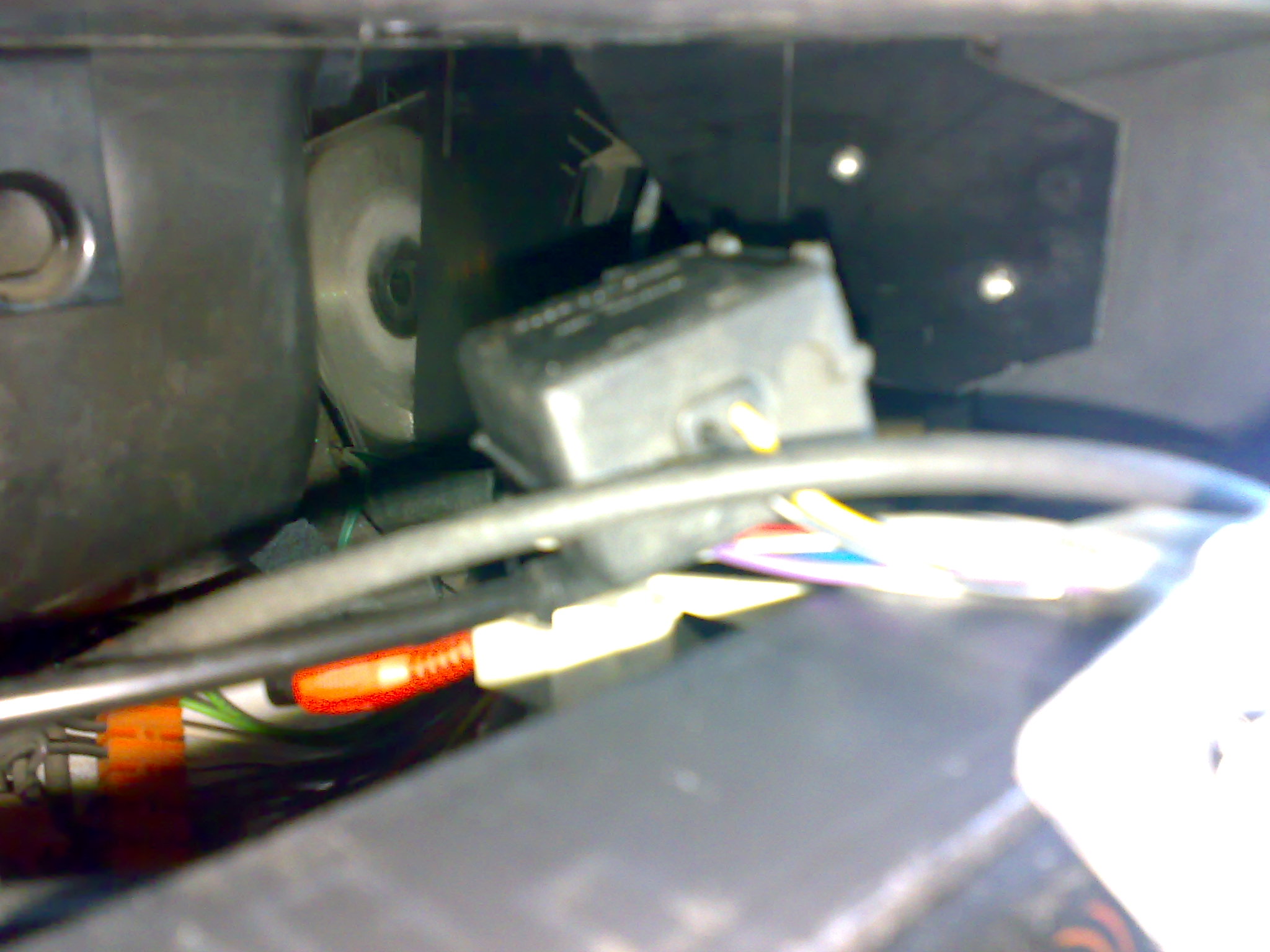

    Tak wygląda moje radio, tył radia i kostki które są na nim zamocowane, proszę mi powiedzieć czy jest tu jakieś wyjście RCA, jeżeli niema to w jaki sposób mogę dorobić...

    Kiepsko zrobiłeś te zdjęcia, na drugim jest coś co przypomina kabel Rca; powinieneś dać fotkę wprost na tył.
    Jeżeli nie mam tam wyjścia na wzmacniacz to możesz:
    -kupić konwerter
    -wpiąć się przed końcówkę
    -wymienić radio

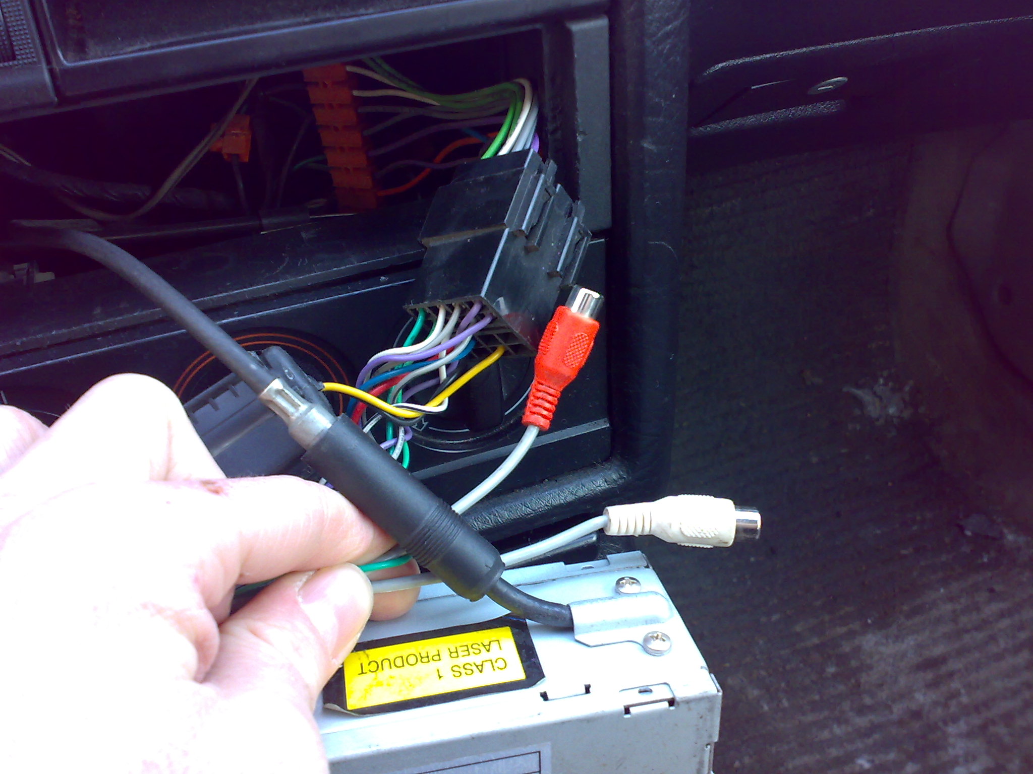

    Tutaj dam jedno zdjęcie bo chyba mi to wygląda na wyjście RCA czy to te dwa kabelki co trzymam w reku ??

    Tak te kable to rca.
