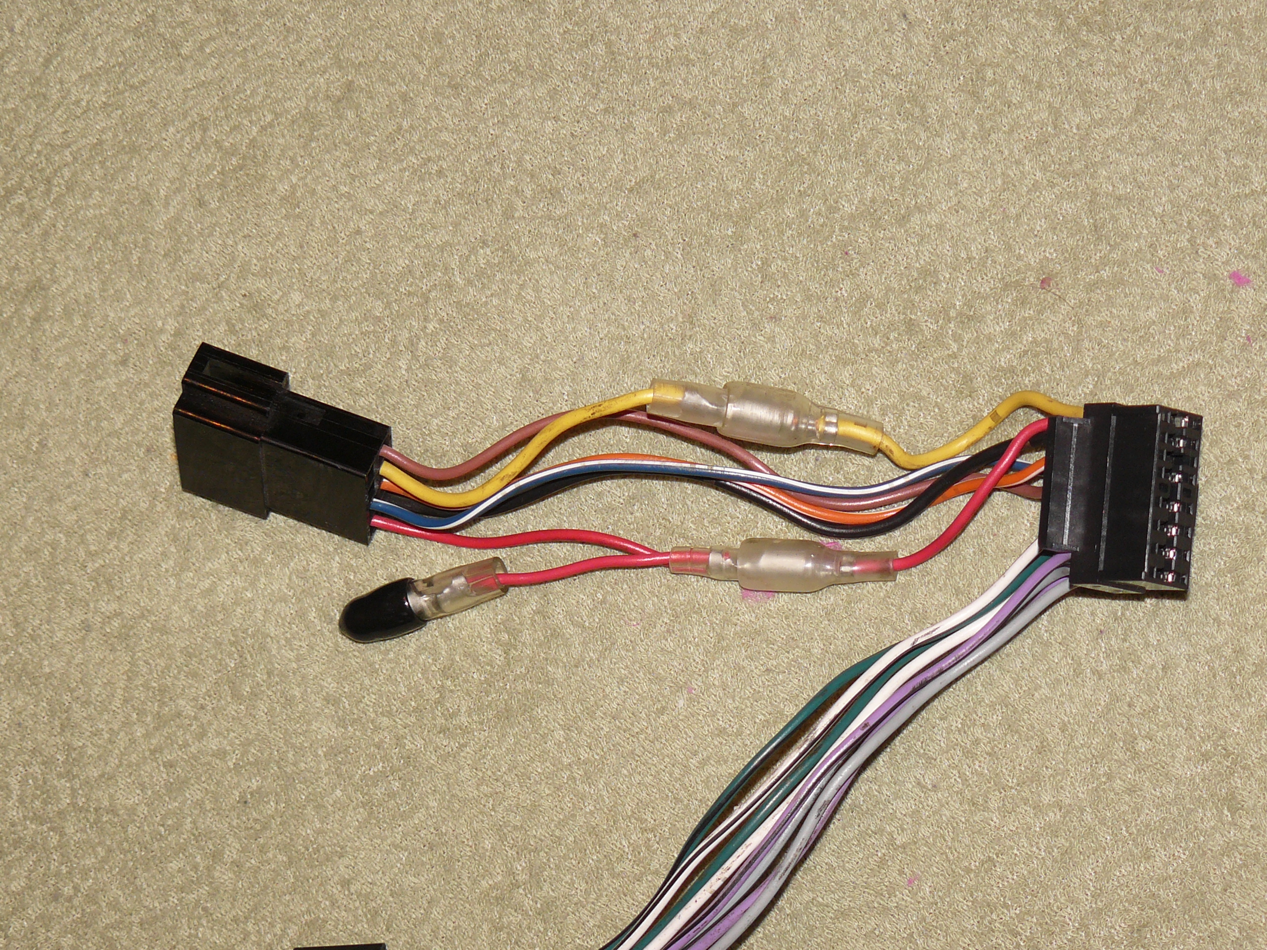

    a czy kabel REM koniecznie musi być podpiety pod REMOTE ? mam jeszcze taki kabelek czerwony ACCESSORYi jego nie musiałabym przecinać żeby podpiąć REM

    Teoretycznie do REM na wzmacniaczu może być podpięty jakikolwiek kabel z radia na którym po włączeniu radia jest +12V, a po wyłaczeniu niema żadnego prądu. W praktyce nie wiem czy jest taki drugi poza tym niebieskim remote i nie musisz go przecinać żeby się doniego podłączyć. Wystarczy troche zeskrzybać izolację, przyłaczyć tam przewód i zaizolować.

    Jeżeli chodzi o ten czerwony z czarną gumową zaślepką to jak się nie mylę wtedy by wzmacniacz działał non stop, więc możliwość rozładowania akumulatora, chyba, że żółty jest stałym prądem a w czerwonym płynie prąd po przekręceniu stacyjki to też ew, jest ta opcja :)

    ale jeśli byl by na nim prąd tylko po przekręceniu stacyjki to nie było by możliwości korzystania ze wzmacniacza, na zgaszonym silniku tak więc chyba najlepiej mimo wszystko zrobić tak jak należy i podlączyć się pod remote ;]

    Nie wiadomo czy radio też nie jest pod stacyjkę :) wtedy by była jedna rybka ;D

    Nad wspornikiem pedałów w ścianie grodziowej jest przepust gumowy, będzie trochę problemów bo guma jest dość gruba. Nie kombinuj z remote tylko podłącz niebiesko/biały do przyłącza remote na aktywce
