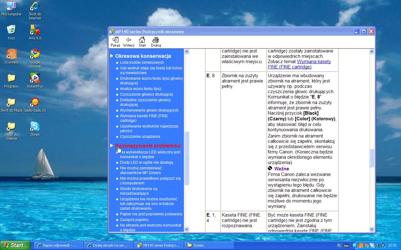

  • #8 7647122
    wiatrak525
    Pojawił mi się komunikat o przepełnionym zbiorniczku na zużyty tusz. Kilka razy czyściłem dysze ale to dosłownie kilka razy. Naczytałem sie w internecie o tym "pampersie" ale nie wiem co zrobić gdy pojawi się ponownie taki komunikat. W instrukcji nic o tym nie pisze. Jest informacja,że w razie takiego alarmu wezwać serwis. Czy można opróźnić samemu taki zbiorniczek. Znalazłem wężyk gumowy i domyślam się że to on zasysa zużyty tusz i myślę,że jest jakaś pompka. Urządzenie wydaje różne dźwięki i trudno to zidentyfikować.
    Krzysztof

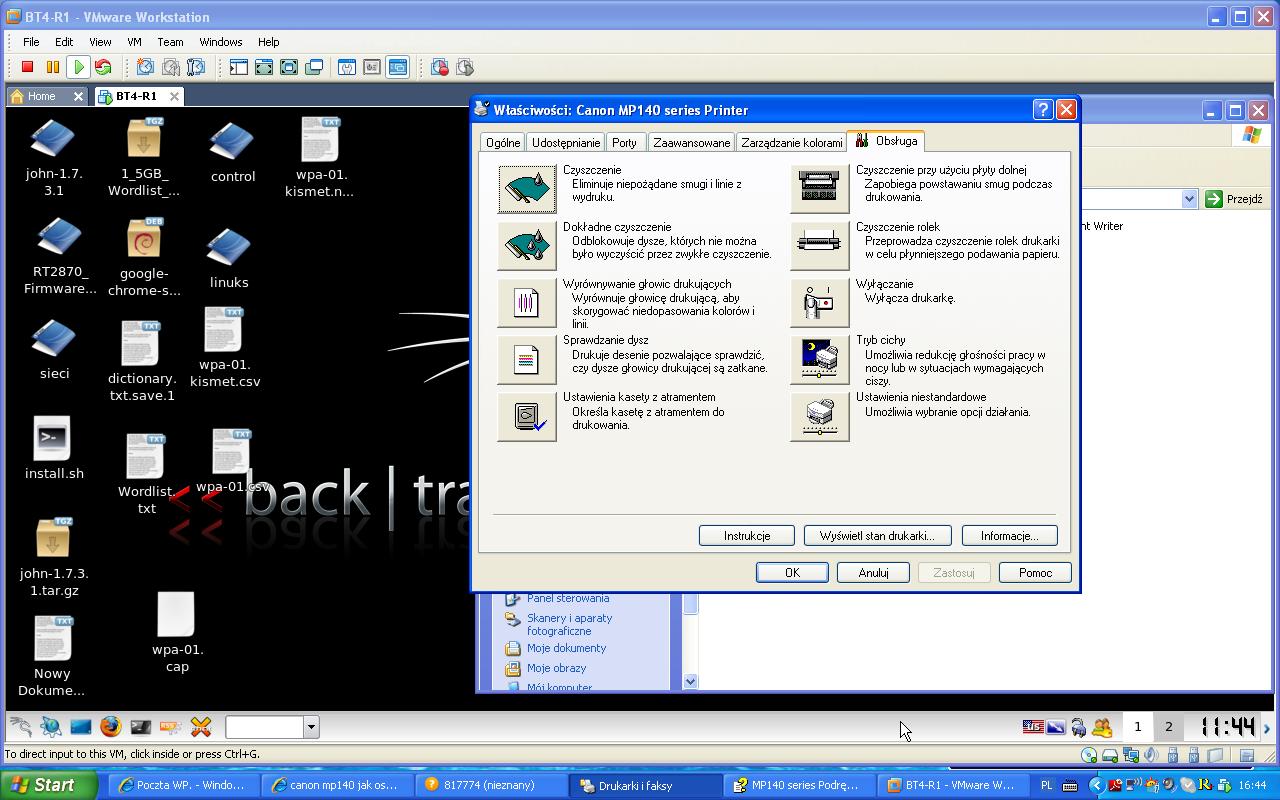

  • #10 8458044
    wojtekp0811
    Ja zrobilem tak. Blad jest opisany w podreczniku uzytkownika drukarki najczesciej wyskakuje blad e4 brak tuszu,postepujemy w ten sposob
    E, 4
    Skończył się atrament
    po doladowaniu kasetek zacznij drukowanie czegokolwiek (wyskoczy blad) kontynuować z zainstalowaną obecnie kasetą z atramentem, naciśnij przycisk [Stop/Reset] (Zatrzymaj/Zresetuj) i przytrzymaj go przez co najmniej 5 sekund. Drukowanie można będzie kontynuować mimo braku atramentu.(chociaz tak naprawde jest pelny)
    Funkcja wykrywania poziomu pozostałego atramentu zostanie wyłączona.
    a dopiero pozniej postepujemy zgodnie z wczesniejsza instrukcja

  • #11 8478875
    citos444
    Witam sposób resetowania tuszu działa ale mam inny problem błąd E8 pampers czy ktoś wie jak zresetowac , drukarkę wyczyściłem ale wyświetla się błąd E8 proszę o pomoc
  • #12 8482683
    wojtekp0811
    E 8
    Zbiornik na zużyty atrament jest prawie pełny.
    Urządzenie ma wbudowany zbiornik na atrament, który jest używany np. podczas czyszczenia głowic drukujących. Komunikat o błędzie "E, 8" informuje, że zbiornik na zużyty atrament jest prawie pełny. Naciśnij przycisk [Black] (Czarny) lub [Color] (Kolorowy), aby skasować błąd w celu kontynuowania drukowania.
    poprostu zacznij cos drukowac cokolwiek,wcisnij i przytrzymaj przycisk i powinno sie zresetowac jesli dobrze wyczysciles
