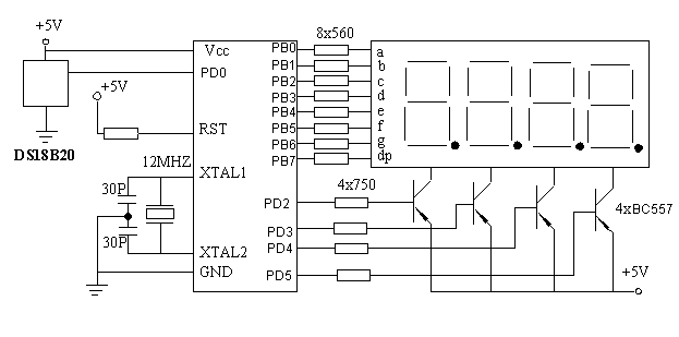

    Zrobiłem już część programu:

    Nie wiem co jest źle, ale wyświetla mi błąd w linii oznaczonej B , w której jest "Return".
    Prosiłbym też o dopisanie tej części programu w której będzie odczyt z czujnika ds18b20 i podzielenie odczytu na poszczególne części, te które są podane w komentarzu.
    Oto schemat ideowy:
    [BASCOM] Odczyt temperatury z dokładnością do 0,1 - DS18B20
    PS.:Procesor to ATtiny2313.
    Z góry dzięki za pomoc... :D

    #2 7575438
    sysio10
    wg helpa bascoma masz:
    Gosub podprogram  'wywołanie
    a oznaczenie podprogramu
    podprogram:
    Return
    sub wymaga wcześniejszej deklaracji i wywołania poprzez call
    poza tym możesz mieć kłopoty ze zmiennymi oznaczonymi samymi cyframi
    w załączniku masz termometr który zrobiłem dla koleżanki (robiony na szybko więc nie jest specjalnie zoptymalizowany) ale działa.

    Narazie wszystko ładnie...
    Już daje kod...

    Przy ostatnim Return też wyskakuje błąd :cry:
    Sprawdź sam...
  • #21 7580708
    sysio10
    linia 110 jest Gosub Przecinek
    a nie masz podprogramu
    przecinek:
    return
    i mamy 120% czyli o 20% przekroczoną wielkość procka
    Możemy próbować optymalizować kod lub większego procka

    sysio10
    co jaki czas chcesz odczytywać temperaturę
    obecnie ustawiłeś program w pętle która tylko odczytuje ds-a
    my potrzebujemy pętlę która ciągle będzie odświeżała wyświetlacze
    czyli
    do
    ... tu odświeżanie wyświetlaczy
    loop
    a odczyt co pewien czas
    do odczytu trzeba
    1. zainicjować ds-a
    2. odczekać ok 750ms
    3. odczytać ds-a
    można to zrobić poprzez taimery lub poprzez przerwanie pętli wyświetlającej
    mój był na atmega8 - wystarczyło

    sysio10
    dobrze kombinujesz
    jeżeli chcesz uniknąć taimerów to
    do
    for
    ... wyświetlanie
    ... ta pętla powinna trwać około tyle czasu co ile chcesz odczytać temperaturę
    next
    gosub inicjowanie_dsa (pamiętaj że przed odczytem trzeba go poinformować że ma odczytać temp)
    for
    ... wyświetlanie
    ... ta pętla powinna trwać około 750ms
    next
    gosub odczyt_dsa
    loop

    a to zależy
    1. od taktowania zegara
    2. od tego ile czasu zajmuje to co jest pomiędzy "for" a "next"
    ja z reguły w takich przypadkach ustawiam na płytce testowej
    dim a as word (zmienna od 0 do 65535)
    tu daję jakiś sygnał na wyświetlaczu np wyświetlenie na 1 wyświetlaczu
    for a = 0 to 10000
    next
    tu daję kolejny sygnał na wyświetlaczu np wyświetlenie na 2 wyświetlaczu
    i patrzę na zegarek. Jak za mało aby sprawdzić to zwiększam wartość
    for a = 0 to 50000
    next
    jak za dużo to mniej więcej dzielę 10000 tak aby wyszło ok 1 sekundy (tutaj czasy nie są specjalnie istotne, byle nie zejść poniżej ok 0,6s czyli 600ms
    zastosowałeś
       For
          If Znak = 0 Then
          Gosub Minus
          End If
          Gosub Wlaczprzecinek
          Gosub Dziesiatki
          Gosub Jednosci
          Gosub Czescidziesietne
       Next
    jezeli wstawisz
       For
          Gosub Minus
          Gosub Dziesiatki
          Gosub Jednosci
       Next
    a
    Minus:
       Reset S1
       if znak = 0 then 'wartość dodatnia
           Set G
       else  'tu jest wartość ujemna
           Reset G
       end if
       Gosub Resetuj
    Return
    to czas będzie taki sam niezależnie od tego czy dodatnia czy ujemna (mam rację?)
    jeżeli pętla trwa 100ms to wystarczy 10 razy ją wywołać aby dostać 1 sekundę :)
    ale coś nie wierzę w te 100ms (tak na nosa)
    a teraz coś dodatkowego:
    zauważ że wywołujesz podprogram wyświetlania np dziesiątek
    a w nim wywołujesz podprogram np wyświetlania cyfry 3
    na czym polega wyświetlanie cyfry 3
    otóż na takim ustawieniu portu B aby pojawiły się
    0 na B.0 (bo A zapalone)
    0 na B.1 (bo B zapalone)
    0 na B.2 (bo C zapalone)
    0 na B.3 (bo D zapalone)
    1 na B.4 (bo E zgaszone)
    1 na B.5 (bo F zgaszone)
    0 na B.6 (bo G zapalone)
    1 na B.7 (bo . zgaszone)
    więc wystarczy wpisać binarnie czyli że
    portB = &B10110000
    czyli = &B.GFEDCBA
    zamiast
    Cyfra3:
       Reset A
       Reset B
       Reset G
       Reset C
       Reset D
    Return
    poza tym
    Resetuj:
       Set A
       Set B
       Set C
       Set D
       Set E
       Set F
       Set G
       Set Dp
    Return
    to będzie to samo co
    Resetuj:
       PortB= &B11111111
    Return
    Funkcjonujesz jeszcze? czy kończymy jutro?
    będę w niedzielę na elektrodzie po 18tej
    wstaw kod źródłowy i info co wymyśliłeś
    Powodzenia w działaniach
    Sylwek

          Zmienna_y = Zmienna_y + 1
          If Znak = 0 Then
          Gosub Minus
          Gosub Dziesiatki
          Gosub Jednosci
       Next Zmienna_y
       Gosub Odczyt_dsa
    Loop
    End
    '-- Podprogramy:
    Inicjowanie_dsa:
       Znak = 0  'zakładam że wartość jest dodatnia
       1wreset
       If Err = 0 Then
       1wwrite &HCC
       1wwrite &HBE
       Else
       Gosub Error
       End If
       return
    Odczyt_dsa:
    Ds_1 = 1wread()
    Ds_2 = 1wread()
    If Ds_2 >= 248 Then                                         ' to oznacza że wartość ujemna
    Ds_1 = 255 - Ds_1
    Ds_2 = 255 - Ds_2
    Znak = 1                                                    'zmieniam wartość zmiennej znak z dodatniej na ujemną
    End If
    T1 = Ds_1 / 16
    T2 = Ds_2 * 16
    T1 = T1 + T2
    T1 = T1 + 0.05
    'T1 wartość temperatury xx.x
    T1 = T1 * 10
    'wartość całkowita XXX
    Temperatura = T1 \ 1
    If Temperatura = 0 Then                                     ' po to aby nie było -0.0
    Znak = 0                                                    ' (przywracam wartość dodatnią gdy pomiar byłby -0,034
    End If                                                      ' to po zaokrągleniu miałbym -0,0 co głupio wygląda)
    Czdziesietne = Temperatura Mod 10
      Temperatura = Temperatura \ 10
    Jednosci = Temperatura Mod 10
    Dziesiatki = Temperatura Mod 10
    Dziesiatki:
       Set S2
       Select Case Dziesiatki
       Case 0
          Gosub Cyfra0
       Case 1
          Gosub Cyfra1
       Case 2
          Gosub Cyfra2
       Case 3
          Gosub Cyfra3
       Case 4
          Gosub Cyfra4
       Case 5
          Gosub Cyfra5
       Case 6
          Gosub Cyfra6
       Case 7
          Gosub Cyfra7
       Case 8
          Gosub Cyfra8
       Case 9
          Gosub Cyfra9
       End Select
       Return
    Jednosci:
       Set S3
       Select Case Jednosci
       Case 0
          Gosub Cyfra0
       Case 1
          Gosub Cyfra1
       Case 2
          Gosub Cyfra2
       Case 3
          Gosub Cyfra3
       Case 4
          Gosub Cyfra4
       Case 5
          Gosub Cyfra5
       Case 6
          Gosub Cyfra6
       Case 7
          Gosub Cyfra7
       Case 8
          Gosub Cyfra8
       Case 9
          Gosub Cyfra9
       End Select
       Return
    Czescidziesietne:
       Set S4
       Select Case Czdziesietne
       Case 0
          Gosub Cyfra0
       Case 1
          Gosub Cyfra1
       Case 2
          Gosub Cyfra2
       Case 3
          Gosub Cyfra3
       Case 4
          Gosub Cyfra4
       Case 5
          Gosub Cyfra5
       Case 6
          Gosub Cyfra6
       Case 7
          Gosub Cyfra7
       Case 8
          Gosub Cyfra8
       Case 9
          Gosub Cyfra9
       End Select
       Return
    Cyfra1:
       Reset B
       Reset C
       Return
    Cyfra2:
       Reset A
       Reset B
       Reset G
       Reset E
       Reset D
       Return
    Cyfra3:
       Reset A
       Reset B
       Reset G
       Reset C
       Reset D
       Return
    Cyfra4:
       Reset F
       Reset G
       Reset B
       Reset C
       Return
    Cyfra5:
       Reset A
       Reset F
       Reset G
       Reset C
       Reset D
       Return
    Cyfra6:
       Reset A
       Reset F
       Reset E
       Reset D
       Reset C
       Reset G
       Return
    Cyfra7:
       Reset A
       Reset B
       Reset C
       Return
    Cyfra8:
       Reset A
       Reset B
       Reset C
       Reset D
       Reset E
       Reset F
       Reset G
       Return
    Cyfra9:
       Reset G
       Reset F
       Reset A
       Reset B
       Reset C
       Reset D
       Return
    Cyfra0:
       Reset A
       Reset B
       Reset C
       Reset D
       Reset E
       Reset F
       Return
    Minus:
       Set S1
       Reset G
       Waitms 20
       Reset S1
       Gosub Resetuj
       Return
    Wlacz_przecinek:
       Set S3
       Reset Dp
       Waitms 20
       Set S3
       Gosub Resetuj
       Return
    Resetuj:
       Portb = &B11111111
       Return
    Error:
       Do
          Set S1
          Reset A
          Reset F
          Reset G
          Reset E
          Reset D
          Waitms 20
          Reset S1
          Gosub Resetuj
       Loop
    czy czas od zainicjowania do odczytu (ds'a) może być większy od 750ms :?: Jeśli tak to jaka jest jego maksymalna wartość :?:
