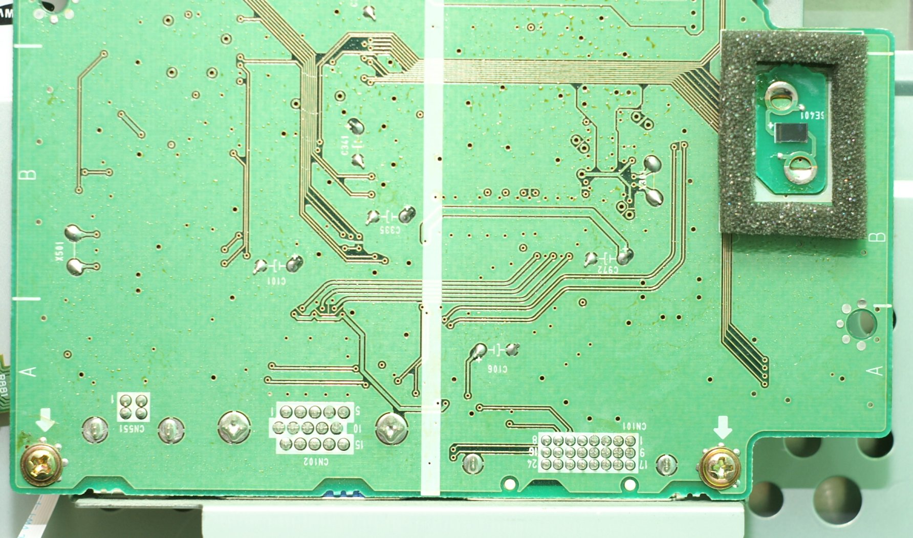

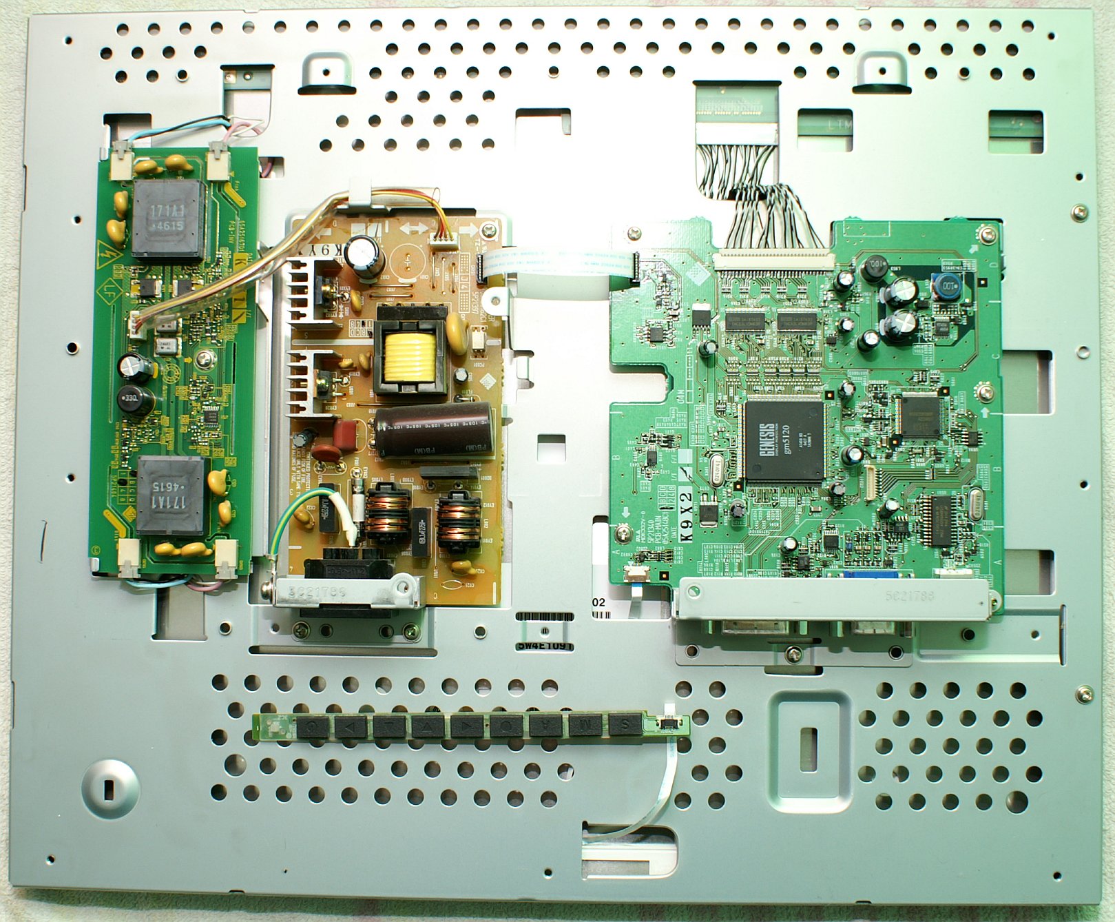

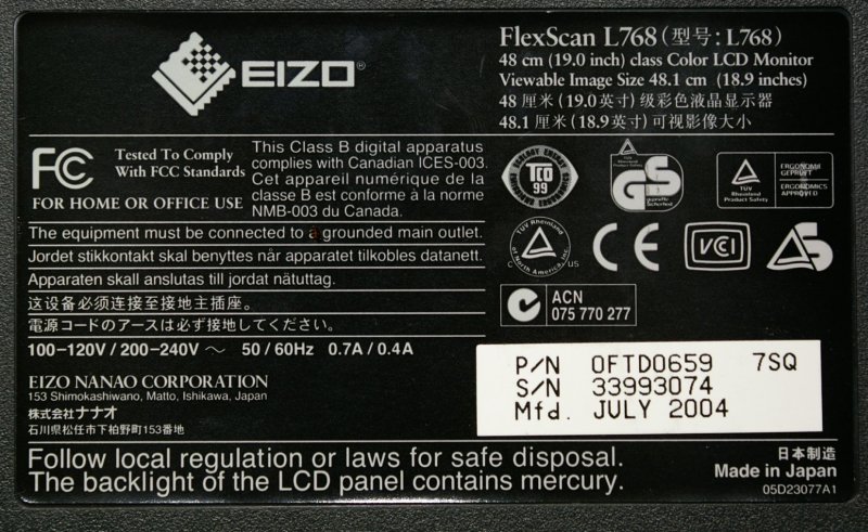

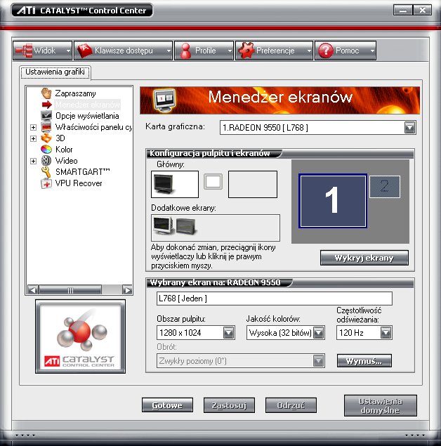

    Posiadam monitor LCD EIZO FlexScan L768 który standardowo jest podpięty pod grafikę do gniazda DVI. Monitor posiada dwa gniazda jedno DVI-D a drugie D-Sub i właśnie to gniazdo D-Sub podczas podpinania drugiego komputera zaiskrzyło się bo po ciemku trudno było trafić i pewnie stykami pojechałem po masie i co najgorsza monitor był włączony i po wpięciu kabla nie wykrywa sygnału VGA z grafiki.
    Podpinałem kabel pod inne grafiki i nadal brak reakcji ze strony monitora wymieniłem kabel i też brak sygnału... tak więc proszę o pomoc w zdiagnozowaniu co mogło ulec uszkodzeniu ogólnie monitor działa na sygnale cyfrowym DVI i jak podpinam dodatkowo kabel do grafiki do gniazda D-SUB w opcjach grafiki Radeon 9550 niby wykrywa monitor CRT (VGA) że jest podpięty ale monitor nie uruchamia się w tym trybie.
    Wchodząc w menu monitora opcja VGA zaznaczona jest na błękitno i jest nieaktywna pomijana przy wyborze.
    Dołączam zdjęcia.

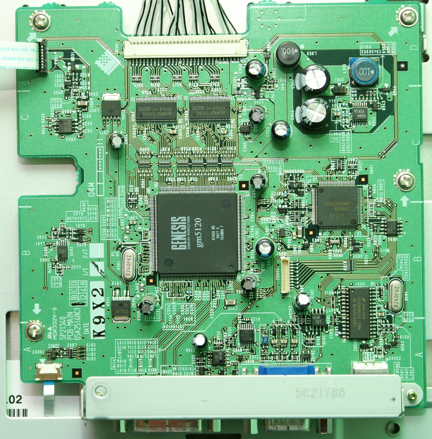

    w załączniku datasheet głównego układu GM5120

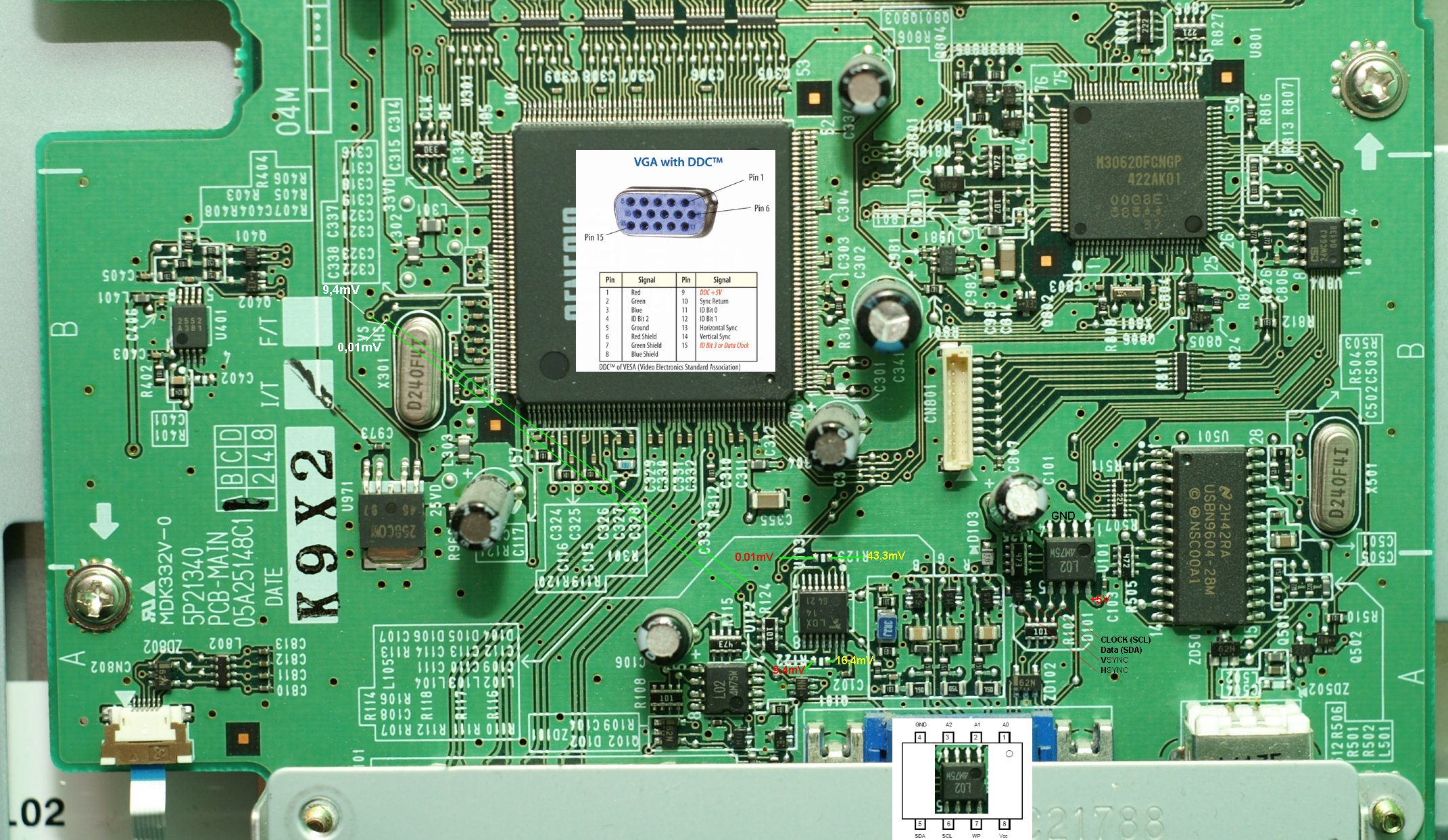

  • #3 7581816
    gradek83
    1: Ciągłość sprawdziłem i jest oki
    2: A pamięć można jakoś sprawdzić?
    Mniej więcej takie dane udało mi się uzyskać
    EIZO FlexScan L768 Analog No Signal
    Nie jestem pewny ale może układ U103 został uszkodzony:/

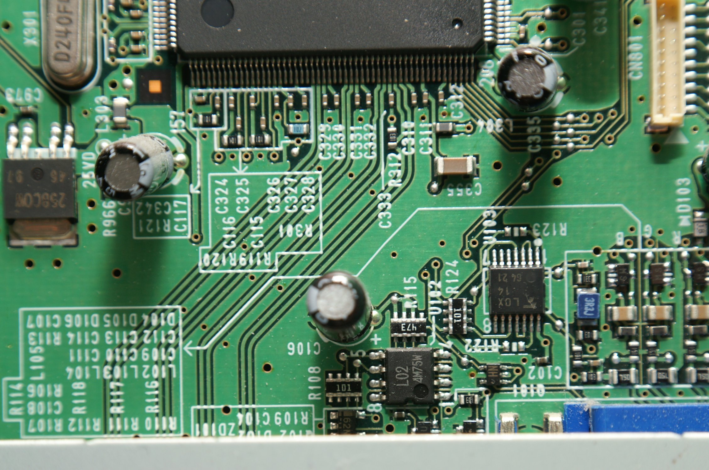

  • #4 7669213
    gradek83
    Poszperałem trochę w necie i znalazłem zbliżone schematy i wychodzi na to że układ: U103 to 74hct14 a U102 i U101 to m24c02wmn6 lub AT24C02N-10SC lub ten co podał kolega jjjonasz tak więc sprawdzę jakie napięcie jest na U103.
    Ogólnie czy wsad w U102 jest taki sam jak w U101? i czy w razie wu można skopiować jeden na drugi ?

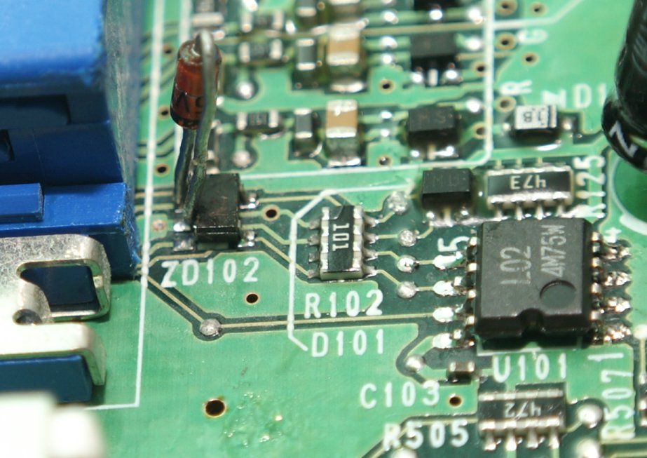

  • #5 7750587
    gradek83

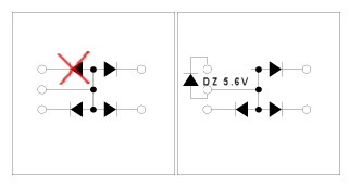

    No i dziś dorwałem lutownice na ciepłe powietrze i przełożyłem układ ZD102 na ZD101 (zamieniłem) i Analog działa a Digital nie tak więc ten element uległ uszkodzeniu tylko że teraz dylemat co to za element jakaś dioda Zenera podwójna czy jak i gdzie takie coś można dostać albo jakiś zamiennik ?
    Poszperałem i znalazłem jest to tak jak myślałem Dioda Zenera
    FTZU6.2E w obudowie SC-74A EIZO FlexScan L768 Analog No Signal EIZO FlexScan L768 Analog No Signal
    Low Capacitance
    Zener Diodes
    SMD5
    Tylko gdzie to kupić :/ ?
  • #6 7752164
    arko71
    Poziom 25  
    Kup zwykłe zenerki małej mocy na 5,6V i wlutuj zamiast oryginalnej.
  • #7 7759395
    gradek83
    No i po sprawdzeniu jedna z diod robiła zwarcie tak więc wyłamałem nóżkę i dolutowałem Diodą Zenera 5,6V (C5V6PH) i wszystko działa problem był tylko z sygnałem Digital który był do momentu aż nie pokazało się okno logowania windows lecz i z tym sobie poradziłem ogólnie zamieniłem miejscami układy U101 z U102 no i teraz oba sygnały Analog i Digital działają :)
