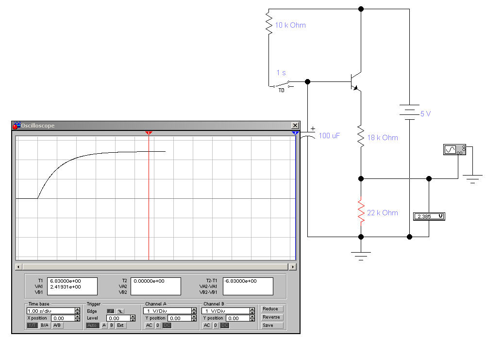

Witam! Dzisiaj eksperymentowałem z układem, który po włączeniu przełącznika podawałby w ciągu powiedzmy 2-3 sekund napięcie wzrastające od 0 do 3V.
Wyglądało to tak:
Na schemacie rezystor 18k to tak na prawdę potencjometr regulujący max napięcie wyjściowe z układu.
Niestety na symulacji wszystko było ok (na początku rezystor ładujący kondensator miał 22k a kondensator 10uF lecz po włączeniu do sterownika PWM hulajnogi po zwarciu styków przełącznika hulajnoga nie mogła wejść na wyższe obroty, zauważyłem że tranzystor na chwilę się otwiera, a potem przytyka więc zmieniłem te wartości i prędkość była ok ale - niestety - natychmiastowa po włączeniu przełącznika. A chciałem zachować stałą czasową gdzie dopóki nie naładuje się kondensator dopóty będzie wzrastało napięcie na emiterze i powoli zacznie startować silnik. Co zrobiłem źle lub na co mam zwrócić uwagę aby wystartować powoli hulajnogą po włączeniu przełącznika?
Oto podobny schemat sterownika silnika jaki tam jest użyty:
Schemat sterownika PWM
Dodam że hulajnoga nie działa teraz jako hulajnoga tylko mam inne dla niej zastosowanie dlatego zależy mi na wolniejszym starcie po załączeniu przełącznika.
Czy chodzi o to, że sterownik PWM ma mniejszą o wiele rezystancję i dlatego nie mogę układem o takich parametrach powoli go wystartować? Może lepiej byłoby dać LM317 i do niego taki wtórnik?
