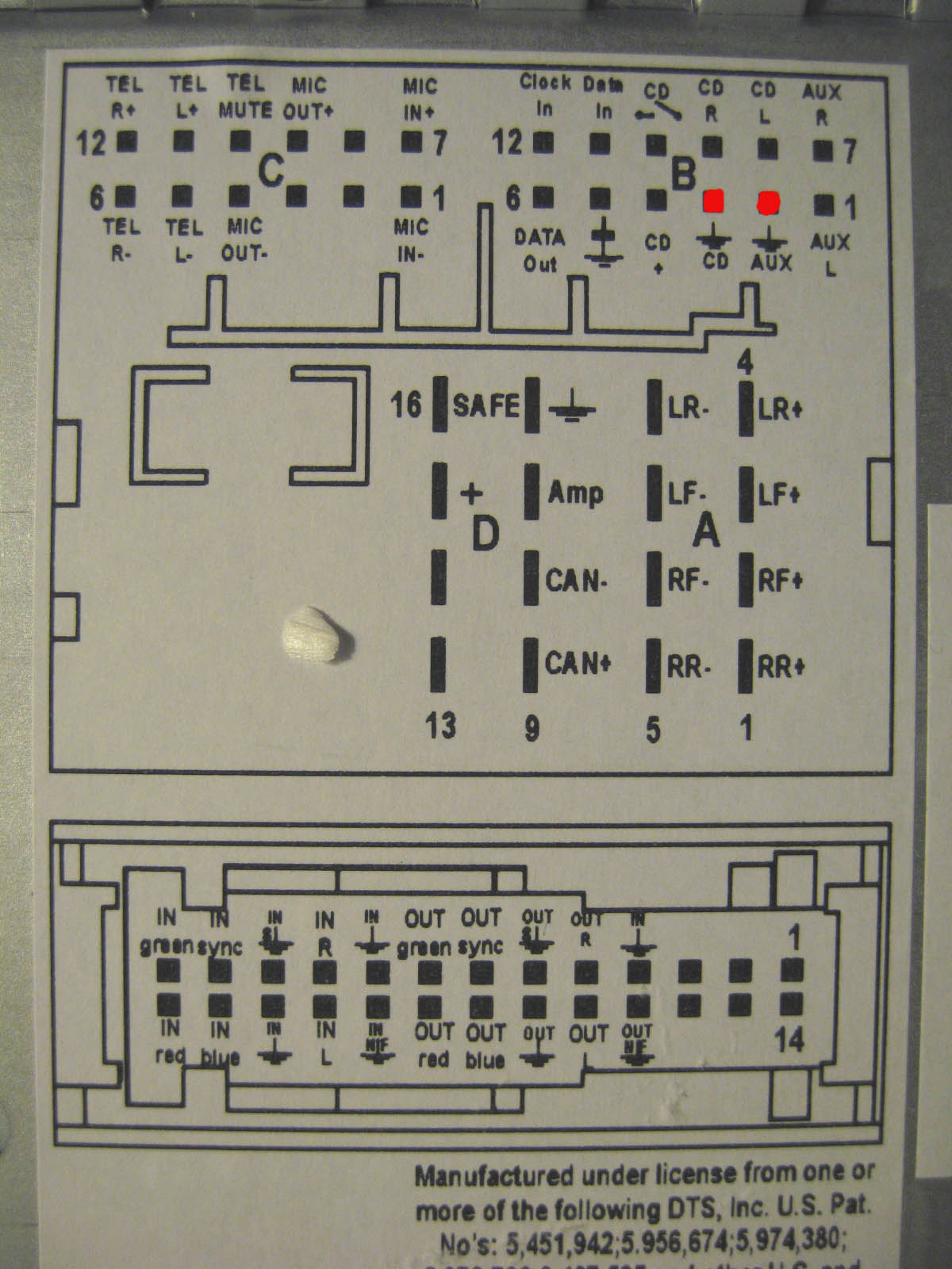

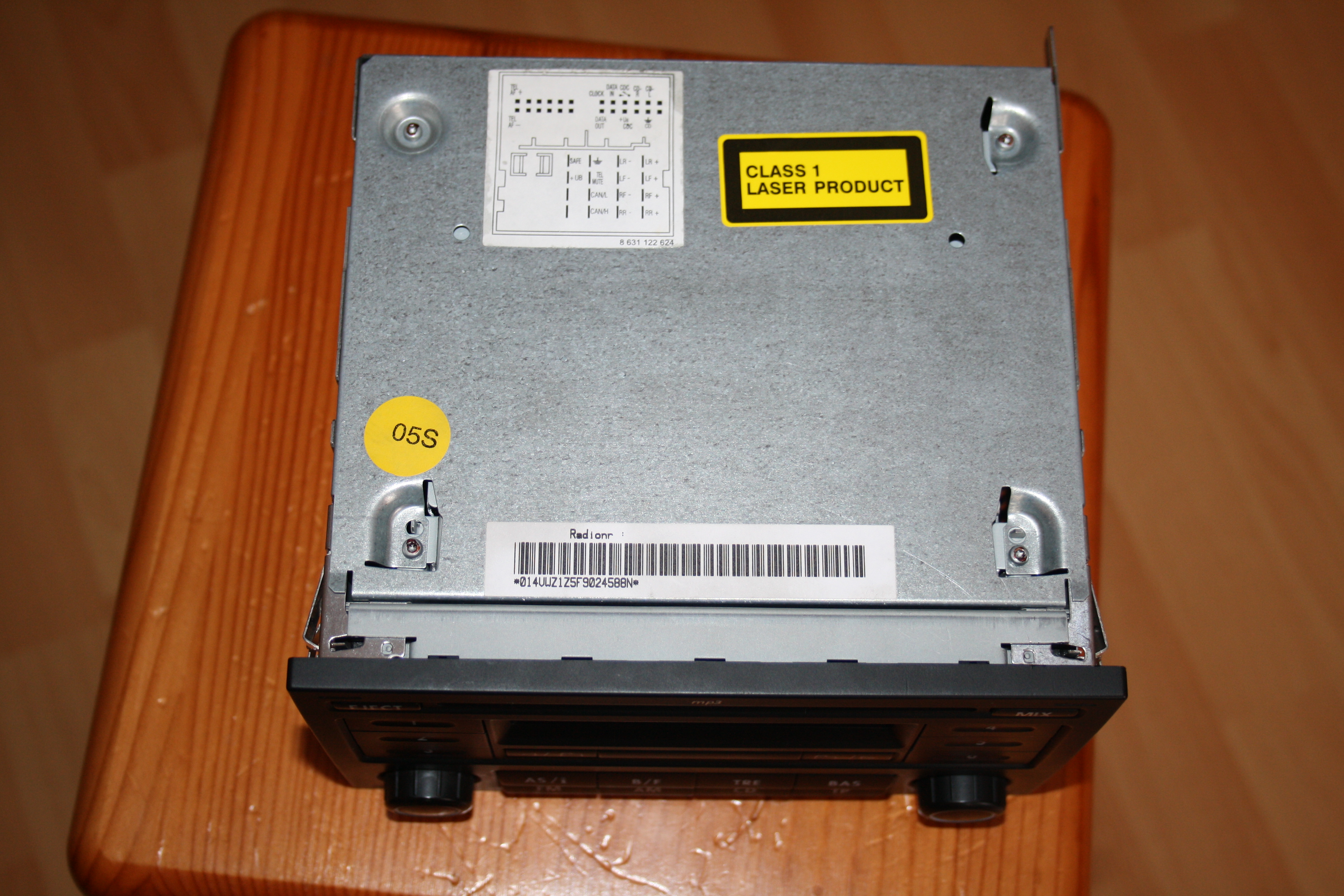

    Witam jestem nowym forumowiczem.Mam spory problem.Otóż kupilem radio 2din RCD Blaupunka do mojego golfa z 2003r.Okazuje sie ze po podlaczeniu go,nie moge rozjasnic radia.pojechalem do serwisu a tam mowia mi ze nie mam linii CAN i to radio nie bedzie chodzic prawidlowo w tym samochodzie.Wiec bardzo prosze o pomoc nie ktorzy z forum vw twierdza ze u mnie CAN jest.Ale w serwisie powiedzieli jednoznacznie ze go nie ma .Czy aby dzialalo podswietlenie musze kupic emulator CAN?Czy ktos z Warszawy lub okolic moglby mi pomóc w tym problemie?

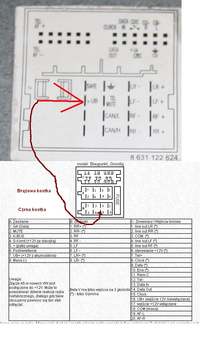

    Nie za bardzo wiem o co chodzi nie jestem kumaty w tym temacie.Ja musialem dokupic kostke iso bo z samochodu wychodzily 2 -czarna i brazowa jedna od glosnikow a druga zasilajaca.Ale ja na swoim schemacie radia mam jeszcze CAN/l i CAN/HRadio RDC200 (2din) w vw golfIV z 2003

    Dodam jeszcze patrzac teraz na kostki .ze do tego pinu w radiu ktory pokazujesz strzalka jest doprowadzony .zolty przewod z napisem 12volt battery constant natomiast pomaranczowy od poswietlenia- podlaczony jest do radia do pinu wyzej nad +UB.Czyli reasumujac pozamieniac ich?Bo czarna kostka wych. z samochodu ta cienka jest podlaczona tak jak pokazales na rysunku

    Podlaczylem dzis tak jak mowiles mi wczesniej na tamtym rys.ze strzalka,ze pomaranczowy do tego UB + ale niestety podswietlenie jest slabe tak jak bylo i nie moge go regulacja przy desce zwiekszyc.W tym 2 poscie to niewiem zupelnie o co chodzi sprzedam to radio bo ja temu nie podolam

    >>> Uwaga potencjalni kupcy, radio po podłączeniu zgodnie z dyletanckimi radami grzesiek717 prawdopodobnie jest uszkodzone <<<.
    RCD200 potrzebuje do pracy zasilania +12V na pinach +UB i SAFE oraz oczywiście masy. Reszta sterowania (podświetlenie, pamieć zapłonu, sterowanie z kierownicy, Gala) odbywa się za pośrednictwem magistrali cyfrowej CAN. Po to jest potrzebny emulator aby te sygnały wytworzyć z napieć analogowych dostępnych w starszych autach.
    Inna rzecz czy to się finansowo opłaca bo RCD200 jest marnie wyposażone.
