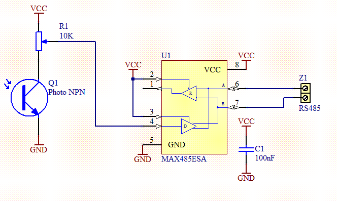

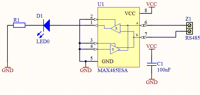

    Witam. Chciałem zrobić prosty przedłużacz pilotów na RS485. Układ miał się docelowo składać z 2 oddzielny urządzeń - trancivera i receivera. Z tym pierwszym to raczej problemu nie ma. Gorzej z drugim.
    Złożyłem układ na płytce stykowej których schematy przedstawia się w następujący sposób sposób:
    tranceiver:
    Przedłużacz IR na RS485 - nadajnik i odbiormik
    receiver:
    Jako fototranzystor wykorzystałem LTR4206E.
    Generalnie największy problem mam z dopasowaniem poziomów napięć na wejściu konwertera. Stany tam są odpowiednio 0,8< stan niski, >2 stan wysoki.
    W sumie właśnie nie wiem jak zrobić żeby tylko takie stany wchodziły na układ.
    Może kluczowe znaczenie ma tutaj projekt obudowy, ponieważ fototranzystor ma bardzo wąski kąt odbioru sygnału i bardzo mocno reaguje na światło dzienne.
    Jeżeli już to w miarę będzie działać chciałem zastosować jeszcze filtr górnoprzepustowy.
    Celowo nie wykorzystywałem odbiorników takich jak TSOP* ponieważ są one ograniczone do jednej częstotliwości, ale może znacie jakiś element podobny do tych TSOP'ów zawierający filtr, soczewkę i wyście cyfrowe (czyli np jak wyślę kod to pojawią się impulsy o częstotliwości takiej jak zostały wysłane, a nie tylko impulsy mówiące o obecności harmonicznej lub jej braku).
    Pozdrawiam i proszę o sugestie

    Poczytałem trochę o konstrukcji czujników vishay no i wygląda że filtr tam układ AGC (Automatic Gain Control) w 4 wersjach. Generalnie działa on chyba w taki sposób że odejmuje napięcie światła dzinnego, następnie impulsy przepuszcza przez filtr pasmowy i później demodulacja i jest już sygnał cyfrowy informująco o obecności harmonicznej.
    Teraz ja chciał bym coś takiego tylko że bez demodulacji, żeby sygnał wysłać na RS485 do diody nadawczej podłączonej bezpośrednio. Ukłąd z modulacją i demodulacją odpada definitywnie, bo do modulacji muszę znać częstotliwość sygnału podczerwieni.
    Jak można taki filtr wykonać? Czy idzie to zrobić bez udziału DSP? Dla takich częstotliwości chyba podołają 8 bitowce. Nie mam nawet oscyloskopu żeby sprawdzić jaki wartości impulsów dioda odbiera przy sygnale z pilota. Zależy mi żeby układ był jak najprostrzy i jak najtańszy...
    Proszę o sugestie i odpowiedzi
