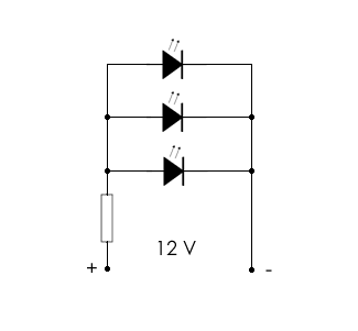

    Mój problem wygląda tak, że podłączam diody równolegle w ten sposób:
    Oświetlenie do PC - 4 diody, rezystor i molex
    Gdy wszystko połączone podłączam molexa i gdy włącze komputer to jedna dioda świeci bardzo mocno a reszta bardzo słabo, co mam zrobić :?:

    Zastosuj dla każdej diody osobny rezystor.
    Szczególnie jeśli sa to diody o różnych kolorach.

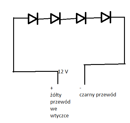

    Jeśli masz 4 diody, podłącz je szeregowo pod 12 V na molexie < żółty to + czarny to - > I będą świecić wszystkie tak samo. Ja mam czerwone, super widok.
    I niepotrzebne są żadne rezystory w szeregowym połączeniu.

    A więc zrób po prostu tak:
    I nic więcej nie trzeba.
    Jak masz pytanie to mów
    Diody się nie spalą, gdyż na każdej jest spadek napięcia 3 V. Nie trzeba rezystora, no chyba, że chcesz, by słabiej świeciły.

    Nie, ponieważ jeśli dasz 4 np czerwone pod 12 w szeregu a 4 niebieskie w szeregu to niebieskie chyba będą tylko słabiej świecić gdyż mają trochę inną charakterystykę.

    Ale 4 czerwone i 4 niebieskie czy po 2..? Wszystkie będą świecić, gdy je tak podłączysz.

    Nie, nie będzie problemu jak będą w szeregu. A jeśli będziesz robił je równolegle, to przy parach musisz dać rezystory na każdą diodę z tym, że na niebieskie inne a na czerwone inne.
