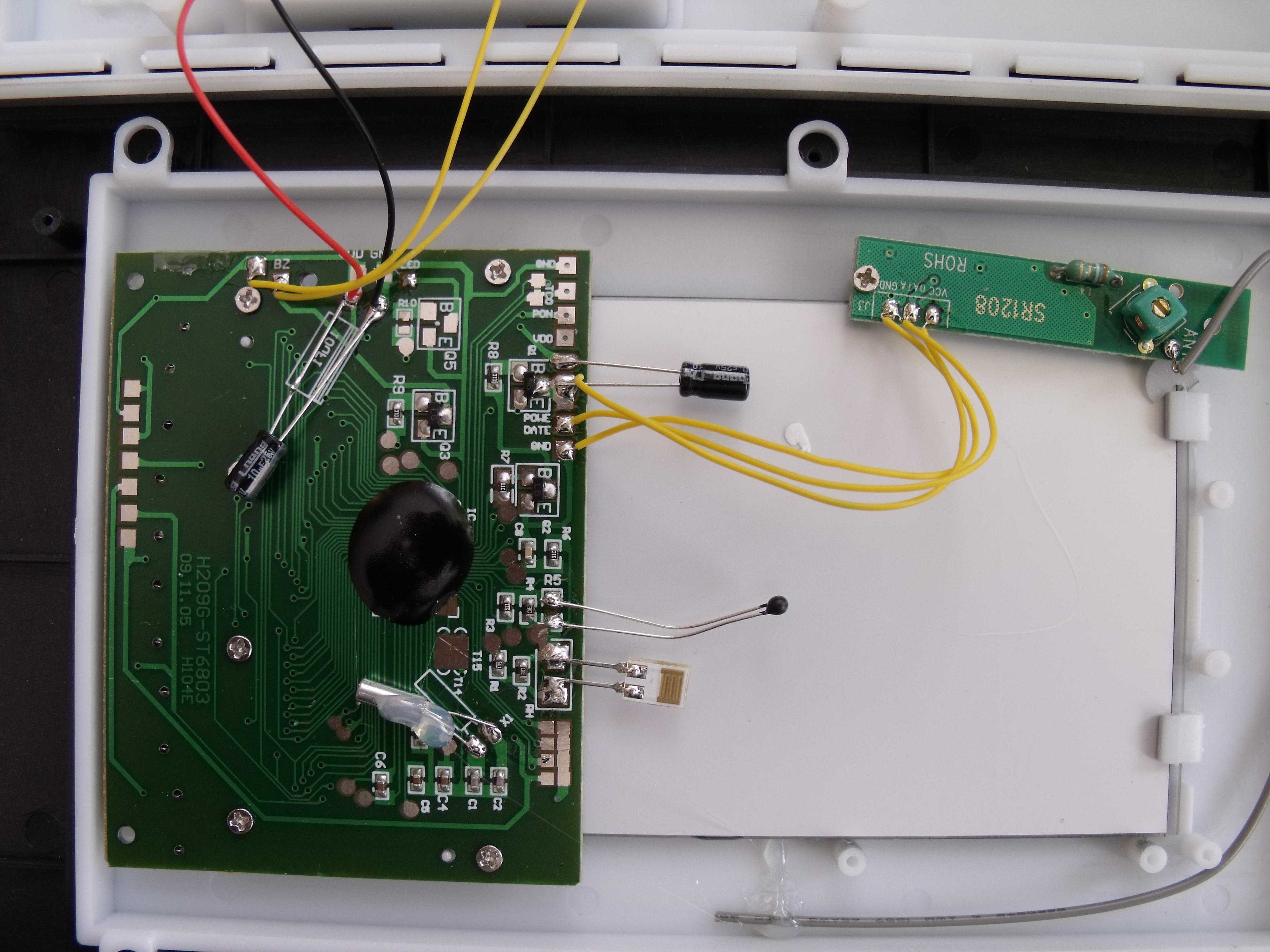

    Witam.Jak pisał "ceem" U mnie również przy temperaturach dodatnich(+16) wskazuje dobrze. Zdecydowałem się rozkręcić stację i czujnik zewnętrzny.Niestety nie ma żadnej regulacji temperatury. Jest regulacja w stacji ale wg.mnie to jest od częstotliwości bo na osobnej płytce z antenką. Może ktoś czyta nasze posty(mam na myśli elektronika) i podpowiedział co trzeba zrobić żeby stacja dobrze wskazywała temperaturę.Postaram się wstawić zdjęcia płytek czujnika i stacji.

    Elektronika czujnika zewnętrznego taniej stacji pogodowej jest wrażliwa na niską temperaturę. Rozkręciłem obudowie i czujnik temperatury na przewodach wystawiłem za okno, obudowa i cała reszta w mieszkaniu. wskazania różnią się o 1-1,5 stopnia w dół od termometru laboratoryjnego.
