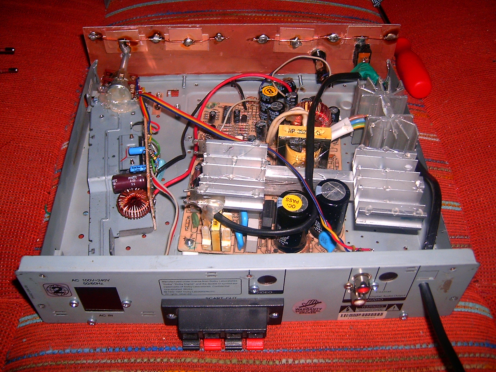

    Postanowiłem pokazać tutaj końcówkę mocy jaka powstała jakiś czas temu. Powstała po prostu ze śmieci, z drobiazgów i części jakie miałem pod ręką. Sam się zdziwiłem że nawet kondensatorów kupować nie musiałem po przeglądnięciu wszystkich szafek:
    Na początku odpaliłem ją w ramach testu na kawałku dechy:
    Końcówka mocy do subwoofera około 250W. Końcówka mocy do subwoofera około 250W.
    Dwie końcówki Perun, zmostkowane, zasilane z transformatora 0,4kW. Filtracja to około 42000µF na gałąź zasilania. Głośnik który tym napędzam jest dość watożerny dlatego pojemności na zasilaniu mu nie żałowałem. Same końcówki poza przerobieniem ich na mostek bez odwracacza fazy zostały przerobione w stopniu mocy. Mianowicie są tam teraz dwie pary koplementarne 2SC5200 i 2SA1943:
    Każda jedna taka para spokojnie 100W/4Ω wzmacniacz pociągnie. Płytki osadzone są jedna nad drugą, skierowane elementami do siebie. Dzięki temu w obudowie jest luźno i przewiewnie. Trochę zabawy było z zabezpieczeniem nad prądowym zrealizowanym w samej końcówce, ale wszystko do przejścia. Ogólnie przy testach już pokazał że jest wybitnie pancerny. Rezystorem 8 ochm bez problemu zagotował szklankę wody zanim drucik oporowy wyzionął ducha xD. Spory, toroidalny transformator od początku nie zyskał sympatii bezpieczników w moim mieszkaniu, średnio co 3 podłączenie kończyło się spacerem do skrzynki z bezpiecznikami (mam automaty, inaczej bym na topiki nie wyrobił ;) ). Dlatego dostał mu się miękki start:
    Wąska płytka zawiera 4 rezystory o łącznej mocy 20W i rezystancji jakieś 20Ω zwierane przekaźnikiem zasilanym z zasilacza beztransformatorowego. Sama końcówka mocy też potrzebowała jakiegoś opóźnionego załączania głośnika, inaczej oznajmiała swoje przebudzenie donośnym ŁUUP! Zdjęcie mi się ciut rozmazało... Ale ogólnie przekaźnik widać:
    Standardowy tranzystor z RC na bazie sterujący cewkę. Zasilanie ma nie filtrowane dlatego rozłącza od razu po wyłączeniu zasilania, póki jeszcze końcówka gra z kondensatorów. Tak więc zarówno włączenie, jak i wyłączenie odbywa się jedynie z cichym cpykiem przekaźników.

    Lepiej?... Kable masz w wiązkach, wszystko umocowane, pająka brak. Że co, że obudowa jest sporo większa niż same końcówki zajmują to już masakra? Tak, wiem, takie jest złudzenie optyczne że wielkie, pustawe obudowy automatycznie kojarzą się z tandetą ale nie przesadzaj. Są tu znacznie gorsze konstrukcje z lepszymi ocenami. A przedstawiam bo może kogoś zainteresuje coś. Pokaż mi jakikolwiek wzmacniacz który jest czym innowacyjnym (poza jakąś lampówką, albo zrobionym za 3000zł) - nie przeginaj. W myśl Twojej zasady niewolno już na tym forum prezentować wzmacniaczy, kolumn, czy subwooferów bo to już wszystko było?
    Przy braku jakiegoś sensownego warsztatu robi się wszystko po prostu na podłodze i widzisz tam właśnie narzędzia i sprzęt pomiarowy....

    Nie ma tam odwracacza fazy. Przerobiłem jedną z końcówek żeby po prostu grała odwrotnie i podałem jej sygnał z drugiej przez dzielnik napięcia. Kondensatory najlepiej po prostu pomierzyć. Mój multimetr sanwa PC5000 ma w sobie oryginalnie pomiar kondensatorów do 10000µF. Ponieważ te mają po 15000µF to mierzyłem po dwa szeregowo. Sprawdzałem też o tak o ich rezystancję, 3 miały ponad 8MΩ jeden około 1MΩ. Dałem dwie sztuki, co miały najlepsze paramtery, każdy ma nawet ponad swoją znamionową pojemność.

    Bzdura. Nie ma odwracacza. KAŻDY wzmacniacz po prostu ma wejście odwracające i nieodwracające, wystarczy je umieć znaleźć i po przecięciu jednej ścieżki i zlutowaniu oryginalnego wejścia z masą masz układ odwracający. Można też na chama podać przez jeden rezystor z drugiej końcówki sygnał na to odwracające bez przeróbek. Też wtedy należy zewrzeć oryginalne wejście do masy.

    Już tłumaczę. Chodzi o kontrolę. Fakt faktem, nie wydaje mi się żebym kiedyś przekroczył na tym subwooferze 50W przy słuchaniu w domu (SZCZERZE wątpię), nie licząc wygrzewania głośnika. Jeśli chcesz twardy, ostry bas. Nie da Ci tego alphardzik napędzany tadzikiem. Osobiście jestem fanem wszelkiej muzyki od skrzypcowych akrobacji Piotra Czajkowskiego, po ciężki growl z Moonspell'a. Szlag mnie trafia jak w miejscu gitar basowych słyszę coś w stylu lfdskjvdfpiuhewp ewuofh wepifu dsjkv sdifwepi fuhkds iuf sd. Dziwić się że później ludzie twierdzą że metale ciężkie nie mają melodii... jak jej po prostu nie słychać. Dobry głośnika basowy potrzebuje kopa żeby utrzymać go w ryzach. Właściwie ten głośnik do dobrej kontroli potrzebuje nawet ponad 300W. Ale nie znaczy to że te 300W się wykorzystuje. W sprzęcie audio większej mocy dobrze jest jak wzmacniacz ma trochę zapasu.

    Kolektory i bazy tranzystorów są połączone grubymi prętami miedzianymi, a rezystory emiterowe skręcone ze sobą. Wszystko skręcone i zalutowane. Tranzystor na środku oryginalnie jest w projekcie na kablach, bo to kompensacja względem temperatury końcówki.
    Płytka nie była przewidziana na 2 pary końcowe, ciekawe jak inaczej byś to zrobił mając już gotowe płytki?
    Był tu jeszcze jeden post, który choć usunięty, dopiekł mi do żywego...
    "Grunt że działa, ale bałbym się tego używać na dłuższą metę przy większym obciążeniu."
    Czy Ty człowieku masz jakieś pojęcie o audio?... Te końcówki przy maksymalnym wysterowaniu są obciążone zaledwie w 2/3 swoich możliwości, mało tego w przeciwieństwie do 99% prezentowanych tu końcówek zabezpieczenie nad prądowe pary końcowej jest na drodze pomiarów dopasowane do warunków pracy, a nie na chama wartości elementów wg schematu (który oryginalnie był przewidziany podobno na 100W/4Ω).
    Jeśli ludzie oceniają wytrzymałość końcówki na podstawie tego, czy kable są ładnie ułożone pod kątem 90° do siebie, to pozostaje mi pogratulować...
    Tak na dobrą sprawę, kable puszczone najkrótszymi drogami są jak najbardziej pożądane, a pająk był, jest i będzie najlepszym sposobem montażu układów audio pod kątem prowadzenia masy i skracania odległości między elementami. Mimo to, końcówki (z innych, oczywistych względów) są na płytkach, są przykręcone, kable w wiązkach (poza sygnałowym i głośnikowymi i przepraszam że nie pod kątem 90°), obudowa ma dobry przewiew, a elementy końcówki mają spory zapas.
