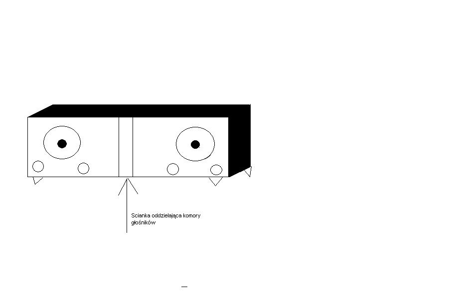

    witam wszystkich mam wielki problem ponieważ chce sobie zbudować pierwszy subwoofer pasywny na dwóch przetwornikach stx GDN 27/150/8 SC. myślałem nad tym wcześniej i mój projekt wyglada następująco:
    - litraż obudowy 106 L oddzielony scianką tak aby były dwie komory
    - Dwie zwrotnice Stx-a 1D-12-8 link : http://stx.sote.pl/zwrotnica-1d-12-8.html
    - terminale tu chyba nie robą różnicy ale mogę podać;) z checią link: http://stx.sote.pl/terminal-7.html
    - jak wcześniej wspomniałem dwa przetworniki Stx GDN 27/150/8 SC
    - 4 tunele bass reflex. Po dwa tunele na każdą komorę. długość kozdego tunelu wynosi 11 cm a srednica 4,5 ponieważ obliczyłem ze jeden tunel powinien mieć 22 cm długości i 9 cm srednicy ale niestety cieżko taki dostać:|
    poniżej daje screena robionego niestety w paincie ale mysle ze kazdy będzie wiedział o co mi chodzi. jak ma wygladać efekt końcowy. moje pytanie jest następujące czy mój projekt jest dobry? i czy wszystko bedzie grało dobrze? czy też nie? czy lepiej zrobić tak jak chce obudowe Br czy raczej zamkniętą? proszę o odpowiedzi:) z góry dziękuje;)

    Tomq
    Projekt jest zły. Chyba, że masz specjalny wzmacniacz do tego subwoofera, ale w takim razie złe jest zastosowanie "zwrotnic". Wybór głośnika też nie najszczęśliwszy. Na początek radze skopiować gotową konstrukcje.
    Można pisać setki razy, że do subwooferów nie stosujemy żadnych zwrotnic, a ludzie i tak się nie nauczą.
    Zwrotnica - do kolumny.
    Filtr aktywny - do subwoofera.

    mskojon
    Ogólnie to kopnąłeś się w kilku miejscach:
    -Po pierwsze optymalna obudowa to ok 45L dla tego głośnika
    -Po drugie rurka (na jeden głośnik) powinna być o średnicy 7.5cm i długości 20-30cm (dopasujesz długość wg. uznania, wydłużając ją poprawisz zejście i potęga basu będzie bardziej odczuwalna, natomiast skracając zyskasz nieco na szybkości)
    -Po trzecie nie da się zastąpić rurki o średnicy 9cm dwoma o średnicy 4.5cm. Dlaczego? Rurka Fi=9cm ma pole powierzchni 63,6cm2 a dwie rurki Fi=4.5 mają w sumie ok 31cm2 czyli dwa razy mniejsze pole powierzchni wylotu.
    Jeśli koniecznie mają być dwie rurki na głośnik to każda ma mieć średnicę 6cm i długość 30-35cm
    Wydłużając tunel, obniżasz strojenie i tym samym poprawiasz zejście w najniższe rejestry, ale zarazem może pojawić się buczenie, dudnienie etc...
    Reasumując: jeśli chcesz robić na dwóch sztukach to potrzebujesz wzmacniacza o mocy 200-300w przy 4ohm.

    mskojon
    Przy jednej będzie mniej roboty, poza tym oszczędność (mniej rurek). Jej wielkość ściśle zależy od litrażu obudowy więc 7,5 cm i długosci 20-30 cm tyczy sie tylko obudowy 45L.
    Subwoofer tylko aktywny czyli z wbudowanym wzmacniaczem. Wzmacniacze panelowe jakie możesz kupić w internecie mają już wbudowany filtr aktywny wbudowany. Polega to na odcięciu określonych częstotliwości sygnału, a pasywny podłącza się między głośnikiem a wzmocnionym sygnałem = straty i niemożność płynnego ustalenia odcięcia.
    Wzmacniacz możesz kupić tutaj http://www.subwooferyaktywne.sklepy24h.pl/?page=produkt_lista&kategoria_id=7518
    I pamiętaj że zamiast dwóch kiepskich głośników można kupić jeden, a droższy i lepiej grający. Co nie znaczy że 27-150 jest złym głośnikiem jak za te pieniądze które kosztuje.
