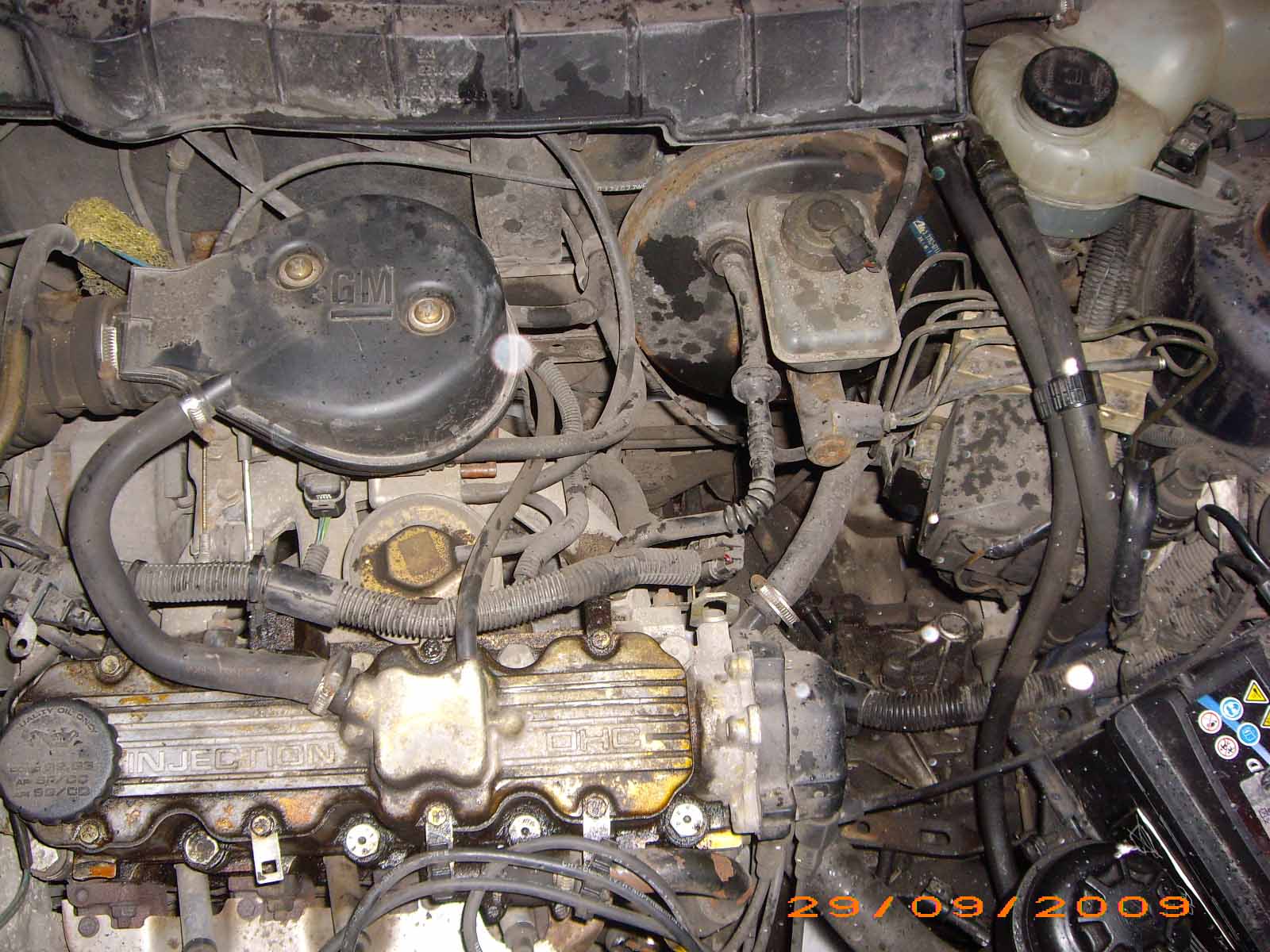

    Witam ;)
    Tydzień temu kupiłem opla astrę 1.8 GT `91r.
    Auto fajnie chodzi jest ale ok ... ale zauważyłem .. ze jak pojeżdżę trochę po mieści troszkę korków to szybko ale to bardzo szybko się grzeje... dochodzi do 100stopni i nie włącza się wentylator .. ponoć ople maja to do siebie ze włączają się przy 100stopniach ale nie chce ryzykować aby się nie zagotowała... co to może być ?

    bezpiecznik sprawdzony dobry , wentylator odpięty sprawdzony działa ( kręci się ) ... chlodnica i węże gorące ( wczoraj specjalnie wiecej pojeździłem zostawiłem i po 20min 100 na blacie i para idzie ze zbiornika wiec od razu auto off aby uszczelki nie poszły ... mechanik zamówił 3 rodzaje czujnika bo nie wie ktory przy ilu stopniach i jutro bedzie sprawdzał . Co o tym myślicie ?

    kwok
    Poziom 40  
    trochę niezrozumiale napisałeś ale wnioskuję że teraz wentylator się wyłącza się przy 95st więc w sprawie wentylatora już wszystko ok
    dalej rozumiem że po wyłączeniu wentylatora jedziesz i temperatura spada do niebieskiego pola więc teraz sprawa termostatu - nie utrzymuje temp albo tak intensywnie używasz nagrzewnicy, że silnik nie jest w stanie dogrzać płynu

    spadek temp od 95 do 80st to wina termostatu (w czasie jazdy powinno spaść do ok 90)
    bardziej niepokojący jest wzrost temp do ponad 100st w czasie jazdy (obecnie nie powinien jej osiągnąć) Myślałem że coś z silnikiem nie tak i wydziela za dużo ciepła (np za późny zapłon) ale to chyba nie to bo 100st uzyskuje po prawie godzinie więc też obstawiłbym termostat - otwiera się powyżej 100st (puszcza gwałtownie na chłodnicę co powoduje załączenie wentylatora) a zamyka na ok 80st i stąd "falowanie" wskazówki na wskaźniku

    kwok
    Poziom 40  
    wymień termostat - majątku nie stracisz i możesz to zrobić sam
    jak będzie ciepło to będzie to samo tylko wentylator będzie dłużej chodził

  • #30 7612280
    swiniaa
    hmm :P:P:P zbiorniczek wyrównawczy to ten gdzie wlewam płyn do chłodnicy :P:P ? bo jezeli tak to jak temperatura nie dochodzi do 100st to nic się nie dzieje
    Za szybko się nagrzewa, wentylator się nie kręci...
    to jest to po prawej u góry w rogu ;P ?
