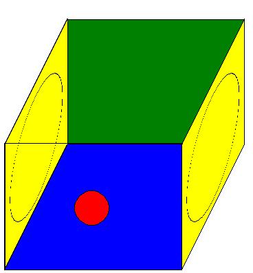

    co powiecie na taki kształt i czy w ogole wypali cos takiego? z goru dzieki za pomoc
    subwoofer w takim kształcie?
  • #2 7583113
    adam313890
    Witaj.
    Po pierwsze podaj głośniki jakie chcesz tu zamontować ,
    Po drugie jakim wzmacniaczem chcesz to napędzić (podaj moc w Watach) ,
    Po trzecie ta obudowa jest za duża dla takich małych głośników i w ogóle nie będziesz miał basu, jedynie pusty dzwięk (tak jak z muszli klozetowej).
    Subwoofer musi mieć tak jak inne kolumny odpowiednią objętość skrzyni.
    Twoja obudowa ma 35l w dodatku bass reflex.
    Tuba bass powinna być z tyłu lub po boku.
    Możesz zastosować kolumnę ciśnieniowo - bass refleks.
    Jest obudowa w kształcie kostki, na przeciwległych ścianach masz głośniki, a na jednym z boków masz bass reflex. Wymiary:(sz wy dł) 20;20;20 (kostka).

  • #6 7583207
    adam313890
    Bass (kolor czerwony) jako zwykła dziura o średnicy 5cm.
    glośniki żółte.
    głośniki szeregowo
  • #7 7583214
    jakubek18
    dzieki bardzo. to mam nie kupowac rury do br? tylko wyciac dziure i to wszystko tak? ;>
    a co do tych glosnikow to na 1 glosnik obudowa byla ok. 12L a glosnik wysokotonowy byl na wierzchu plasitowej obudowy. i 2 otwory ok. 2cm x 3 cm nie wiem czy to wazne ale napisalem. ;)
    pozdrawiam
  • #8 7583228
    adam313890
    tak. Powinno działać. Możesz na początek zrobić bez bass reflex, wtedy będziesz miał kolumnę ciśnieniową, Pamiętaj o fazie głośników Aby pracowały razem

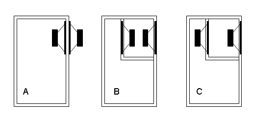

    Jeżeli chodzi o kształt to podany w pierwszym rysunku może być. Jednak z mniejszą pojemnością (około 24L) w przybliżeniu odpowiadającą dwukrotności pojemności oryginalnych kolumn z których wyciągnąłeś głośniki. Basrefleks będziesz musiał dobrać eksperymentalnie bo nie masz parametrów głośnika koniecznych do jego obliczenia. Na początek wstaw np. średnicy 6cm i długości 15-20cm. Możesz sukcesywnie skracać po ok 2 cm pomiędzy odsłuchami, w ten sposób usłyszysz co Ci się bardziej podoba. Obudowę zamkniętą też możesz odsłuchać przed wycięciem otworu basrefleks, jednak nie uzyskasz z niej takiej ilości basu jak w przypadku basrefleks.
  • #11 7584287
    jakubek18
    aha no wiec teraz pytanie .. mowisz ta 1 obudowa tez jest dobra. tylko jakie wymiary beda?
    a co do tego 2 rysunku obudowy to nie moze byc? moze poprostu tez zrobic w kostke ale o wiekszych wymiarach aby tez bylo cos kolo 24 L.
    i badz tu madry i zdecyduj sie na cos.
    to jaka obudowe Ty bys zrobil? ;)
  • #12 7584320
    edison
    Ze względu na mniejsze problemy z ustawieniem ja zrobiłbym tą z 2 głośnikami z przodu. "Kostka" też może być, zależy co Ci się bardziej podoba.

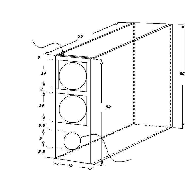

  • #24 7589315
    Pokrentz
    Aha, wylot tunelu b-r nie może być skierowany do sciany ani do podłogi, bo wtedy kolumne trzeba będzie odsunąc o 20 cm od sciany, albo postawić na długich nóżkach. Najlepiej daj oba głośniki na front i pod nie wylot Kolumnę zrób tak, jak planowałeś na samym początku. Najbezpieczniej, jeśli chcesz ją stroić eksperymentalnie.
    Wymiary proponowałbym takie, jak na rysunku z początku, 20 x 50 front, głębokość ok. 25 cm. (głośniki zajmą z litr swoimi stożkami). Dziurę na b-r daj może tak srednicy 4-5 cm. Im większa dziura, tym dłuższy będzie potrzebny tunel do danego strojenia, ale powietrze będzie mniej gwizdać w czasie "pompowania". Zawsze możesz rurę b-r złamać raz kolankiem w obudowie i puścić do góry, jakby była potrzebna dłuższa.
  • #25 7589379
    jakubek18
    a wygluszenie? powiedzmy na kazdej sciance ? bo posiadam taka wate do ocieplania kurtek nadaje sie to ? i warstwa ok. 0,3 mm. i zszywaczem tapicerstkim to przypiac do scianek moze byc takie cos/?
    glosniki podpiac gł1 + gł2+ wzmacniacz +
    gł 1 - gł2 - wzmacniacz - tak? ;>
  • #26 7589386
    Pokrentz
    Tak dla ciekawości, to powiem Ci, że możesz kiedyś zrobić tą samą kolumnę w konfiguracji isobarik. Wtedy 2 głośniki odpowiednio zestawione wejdą do kolumny 12 litrów, przy tej samej skuteczności. Tylko gdzie zmieści się wtedy tunel b-r? ;-)
    Wygłuszenie, powinno być solidne. Bardziej pasuje gąbka tapicerska, czy wełna mineralna w matach grubości 2-3 cm na każdej ściance (no, tą z głośnikami można sobie darować). Tylko okolice wlotu tunelu b-r zostaw bez wytłumienia - tak, zeby w promieniu 10 - 15 cm od tego wlotu w kolumnie było wolne miejsce a wlot sam był odległy od scianki o co najmniej kilka cm.
    Do testów po prostu wsadź w kolumnę jakiegoś pluszaka siostry za głośniki, albo ze 2 torebki waty z łazienki (oczywiscie wyjetej z torebek), można zastosować też tkaninę polarową, etc. ;-)
  • #27 7589441
    jakubek18
    subwoofer w takim kształcie? czyli tak zrobic kiedys tak ?;>
  • #28 7589445
    Pokrentz
    Aha - głośniki podpinasz tak, jak napisałeś. Tylko ostrożnie z głośnością, impedancja zastępcza wyniesie 3 ohm i wzmacniacz może się lekko spocic, jak przesadzisz. Istnieje minimalne ryzyko, że ma zabezpieczenia i nie wstanie, póki impedancja nie będzie wystarczająca, albo w najgorszym wypadku spłonie końcówka mocy. Ale jak będziesz uważał, to na 99.9% nic nie powinno się stać złego. Można włączyć szeregowo z kolumną opornik 1 ohm 5 W dla bezpieczeństwa. Ale takie coś niestety, nieco pogarsza jakość dźwięku. Posłuchasz, to usłyszysz.
  • #29 7589456
    jakubek18
    okej rozumiem juz co i jak. tylko wtedy wymiary tej odubowy bd 20 cm szerokoscie. 40 wysoki 30 dlugi. i bedzie akurat 24 litry.
    #30 7589458
    Pokrentz
    Oooo, właśnie to jest konstrukcja isobarik. Ale ona daje Ci tylko zmniejszenie obudowy przy zachowaniu skuteczności zestawu. Daje też obniżenie częstotliwości rezonansowej takiego zespolonego głośnika przy zachowaniu jego dobroci wypadkowej, co za tym idzie, konieczność wydłużenia tunelu b-r, co przy mniejszej obudowie może być niewykonalne. Na razie pozostań przy tym, co robisz. To dobry start do nauki.
    Supcio. to powinno być jak należy. Powodzenia w pracy, no i oczywiście basiku takiego, jak lubisz ;-)
