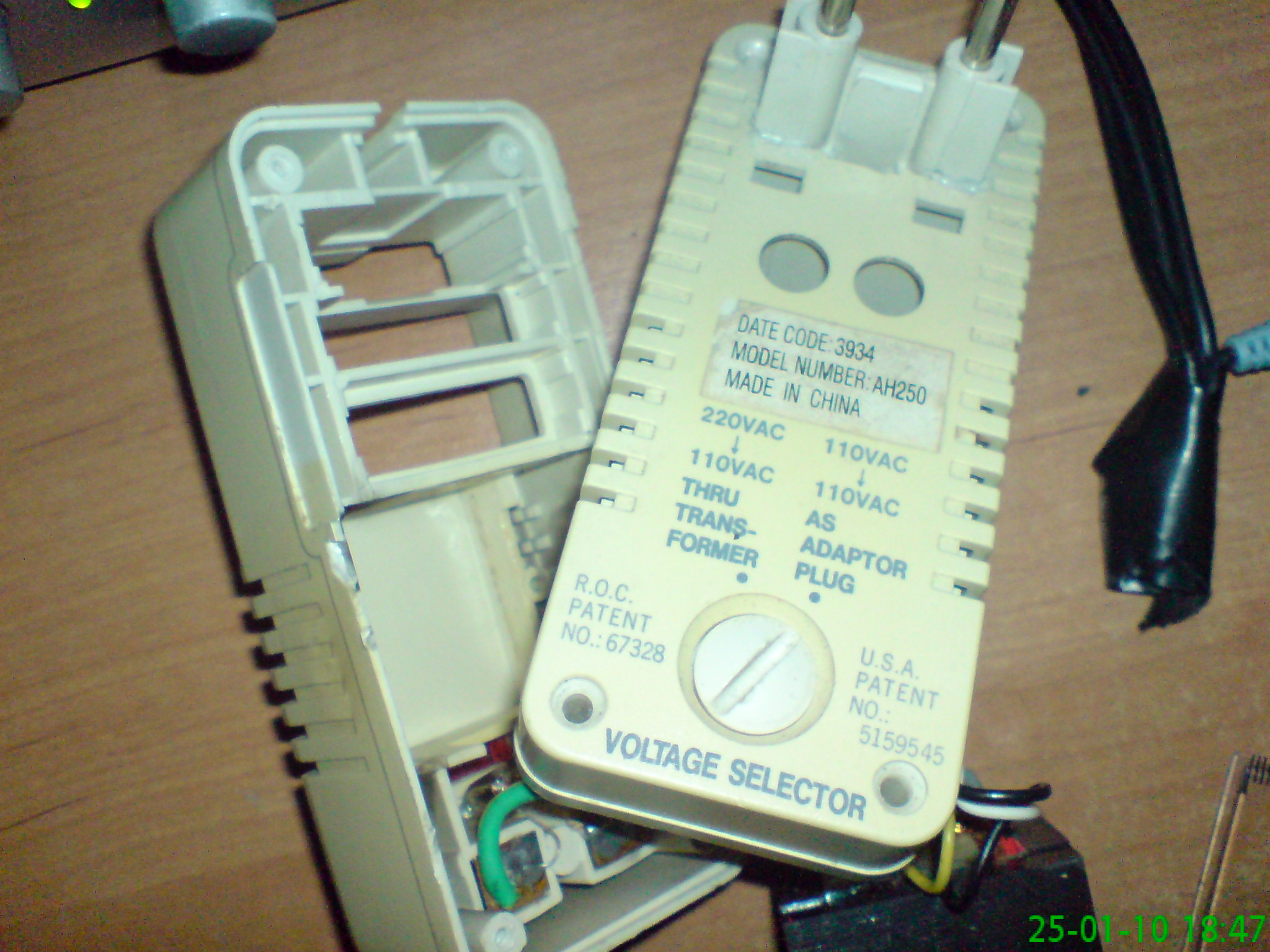

    Witam dziś podłączyłem do gniazdka ta własnie przejsciowke ktora przywiozlem kilka lat temu z usa.wszystko działalo była ona podłączona do wieży która wlasnie z tamtad przywiozlem a dziś chciałem podłączyc prostownice do włosów bo tez jest z usa i zrobiło tylko buch :) no i czarny dym rozebrałem patrze wszystko na kablach wporządku ale gdy rozebrałem doszłem do transformatora zauważyłem miejsce upalenia. Co można by było zrobić czy da się to jeszcze uratować (tanio)?
    zdjecia tutaj
    Przetwornica napięcia z 230 na 110
    Prosze o jakąś rade

    a moc jaka ..zeby ta prostownica do włosów i radio działało?
  • #4 7591023
    Jerzy Bartnicki
    Radio to nie problem, odczytaj moc prostownicy i transformator powinien mieć minimum trochę większą moc, może być autotransformator.
    Jerzy
  • #5 7591381
    grzesiek00758
    ogladalem prostownice i pisze 120W
  • #7 7595903
    grzesiek00758
    mogl by mi ktos wyslac jakis link z takim transformatorem zeby mozna bylo podlaczyc prostownice i to radio ?
  • #8 7597945
    Stary1952
    Poziom 32  
    Witam .
    Nie podałeś jaką moc ma wieża ? , prostownica pobiera 120W przypuszczam , że jak dasz autotransformator 200W to powinno wystarczyć :
    http://www.toroidy.pl/index.php?option=com_virtuemart&page=shop.browse&category_id=6&Itemid=2
    Autotransformator 230/110V 200VA 2P powinien spełnić Twoje oczekiwania , bezpieczna obudowa , zabezpieczenia oraz dwa gniazda " amerykańskie " pod odbiorniki .
    Cena też nie jest wygórowana . :D
    Pozdrawiam .
    AC/AC 230/110 150W (T419)
    AC/AC 230/110 250W (T420)
    Jeśli oba urządzenia naraz, to tylko ten drugi (250W).

    Może jestem trochę staroświecki ale nikt mnie nie przekona o tym , że autotransformator jest gorszym rozwiązaniem od przetwornicy , to że większa masa i gabaryty to fakt , ale to ma służyć jako zasilacz stacjonarny . :D
    Chciałbym zobaczyć tą przetwornicę sprawną powiedzmy za 20 lat . :?:

    Tak ten zasilacz będzie dobry . :D
