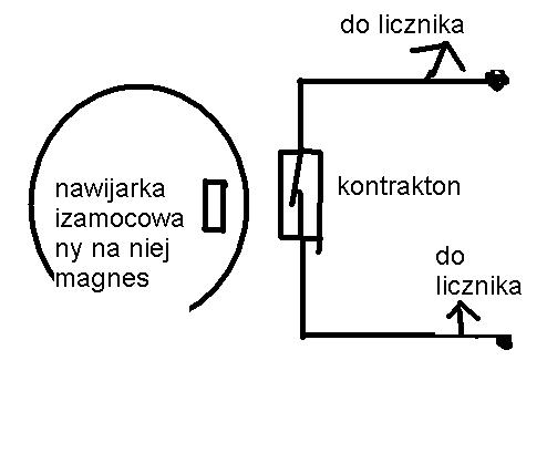

    Możesz wykorzystać do zliczania dowolny stary (albo nowy ;) ) kalkulator. Robisz to tak:
    - do styków klawisza "=" podłączasz dwa przewody
    - do końców przewodów kontaktron
    - na wrzeciono mały magnesik
    - kontaktron mocujesz tak, aby obracający się magnesik zwierał w nim styki
    - chcąc zliczać zwoje "do przodu", nawijasz jeden zwój ręcznie a na kalkulatorze wciskasz "C", "+", "1", "="
    - na wyświetlaczu pojawia Ci się cyfra "1" (bo masz jeden zwój nawinięty)
    - zaczynasz nawijać a licznik kalkulatora zaczyna Ci liczyć dodając za każdym obrotem wartość 1 i wyświetlając na bierząco ilość zwojów.
    - jeśli chcesz odjąć ileś tam zwojów od tego co już masz nawinięte, wciskasz na klawiaturze "-", "1", "=" i zaczynasz odwijać zwoje - kalkulator zlicza do tyłu (odejmuje po 1.
    - znów do przodu, wciskasz "+", "1", "=" i nawijasz.
    Żeby dobrze to działało musisz precyzyjnie umieścic magnesik w stosunku do kontaktronu i nie nawijać jak szalony, tylko w miarę spokojnie.
    Działa - sprawdzone osobiście na polskim kalkulatorze BRDA, BOLEK, K721 i wiertarkach ręcznej i elektrycznej :D . Do tego masz pod ręką kalkulator do liczenia, a wartości zwojów możesz wstawiać do pamięci "M+". Pamiętaj tylko, że po wywołaniu z pamięci trzeba wcisnąć kombinację "+1=", lub "-1=" gdy chcesz odejmować zwoje.

    ale kontraktonu nie będe stosowć tylko na pręcie od nawijarki naspawam górke i dam wyłącznik stykowy czy coś tam takiego.Ale jednek kalkulator będzie obciachowy . Projekt nawijarki mam w głowie i zaczyna właśnie od licznika, wszystko mam już zaplanowane tylko do szczęścia potrzebuje trochę czsu i licznika. czekam na dalsze propozycje.

    Nie chcę żadnego badziewia typu alegro tylko chciałem wykonać coś samemu a te scalaki są trochę drogie 5zł
    co do części mechanicznej myślałem nad czymś takim bo magnesu nie dam rady przymocować do nagwintowanego pęta m12

    Nie musi to byc wielki magnes. Starczy nawet kawałeczek, byle by zadziałały styki.
    Co do tego co przedstawiłeś, jeśli będziesz mieć wibracje styków (nierówny spaw etc), to licznik zacznie Ci wariować i liczy co odczyta a nie ilość obrotów. Nie mówiąc o tym, że takie tarcie spawu o styki szybko je wykończą. Jak juz nie chcesz kontaktronu, to pomyśl nad fotooptyką (nadajnik-odbiornik).
    Nie wiem jak będzie wyglądała konstrukcja nawijarki, ale czy koniecznie musisz mocować magnesik do 12mm osi? Załóż na niej jakąś większą tarczę i na niej zamocuj. Prędkość obwodowa będzie taka sama czy to na 12mm wałku czy na 2 metrowej tarczy :)

    Dałem tylko poglądowo mam taki masywniejszy z małym łożyskiem i to łożysko by chodziło po wałku. ale nie o tym to mowa, nadal poszukuje jakiegoś schematu ale nic nie mogę znaleść
