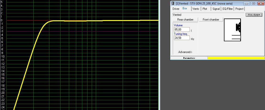

    Wymienilem glosniczek tonsila gdn25 60 na stx gdn 25 100 4 sc. chce zrobic z niego suba do kina domowego (sub pasywny) napedzany bedzie 100w kanałem z amplifera. Narazie dziala w closed 33L ale niestety nie ma zejscia. Do muzyki ok. ale do kina juz nie. Zalezy mi na tym aby mial zejscie do okolo 28-32hz zeby to bylo slyszalne. Załączam screena z winISD. Ustawiem go na 85L, BR fi 9cm dł 30,5cm. Czy to bedzie schodzilo tak nisko jak jest na wykresie? Czy wielkosc mojego pokoju pozwoli na to? bo gdy dalem go do pokoju 25m2 to schodzil troszke nizej i bass byl taki głebszy. Rezonansowa glosnika jest podobno 21hz! Moj poprzedni tonsil gdn 25 60 mial 37hz! takze z tego co widze po samej rezonansowej powinien schodzic nizej. Czy ta wielkość obudowy nie "zamuli" go?

    Ten głośnik w takiej obudowie? Wytrzymałość mocowa będzie masakryczna...

    piotrkolo
    Czyli jak myslicie? Na ile powinienem stroic "budę" jaką dużą ?
  • #5 7597223
    apak
    Ja bym spróbował 45-50l i 35-38Hz

    piotrkolo
    No ok. Dzieki. Ale jeszcze mam takie pytanie. Sprawdzilem kolejny raz, w moim pokoju dokladnie 12,56m2 w miare dobrze slyszalny bass zaczyna sie od 41hz. Natomiast w pokoju okolo 25-30m2 slychaj juz od 32hz. Czy ja jestem wstanie w moim pokoju 13m2 uslyszec tak niski bass a nie takie dudnienie jak jest teraz? Czy zwiekszenie obudowy glosnika i zestrojenie "budy" na te 30hz da jakis rezultat? czy zostac dalej przy tych 33L? Doradźcie mi prosze ze swoich doświaczen, gdyż ja nie jestem jeszcze tak "obcykany" w tych sprawach. Za wszelką pomoc bardzo dziekuje!
