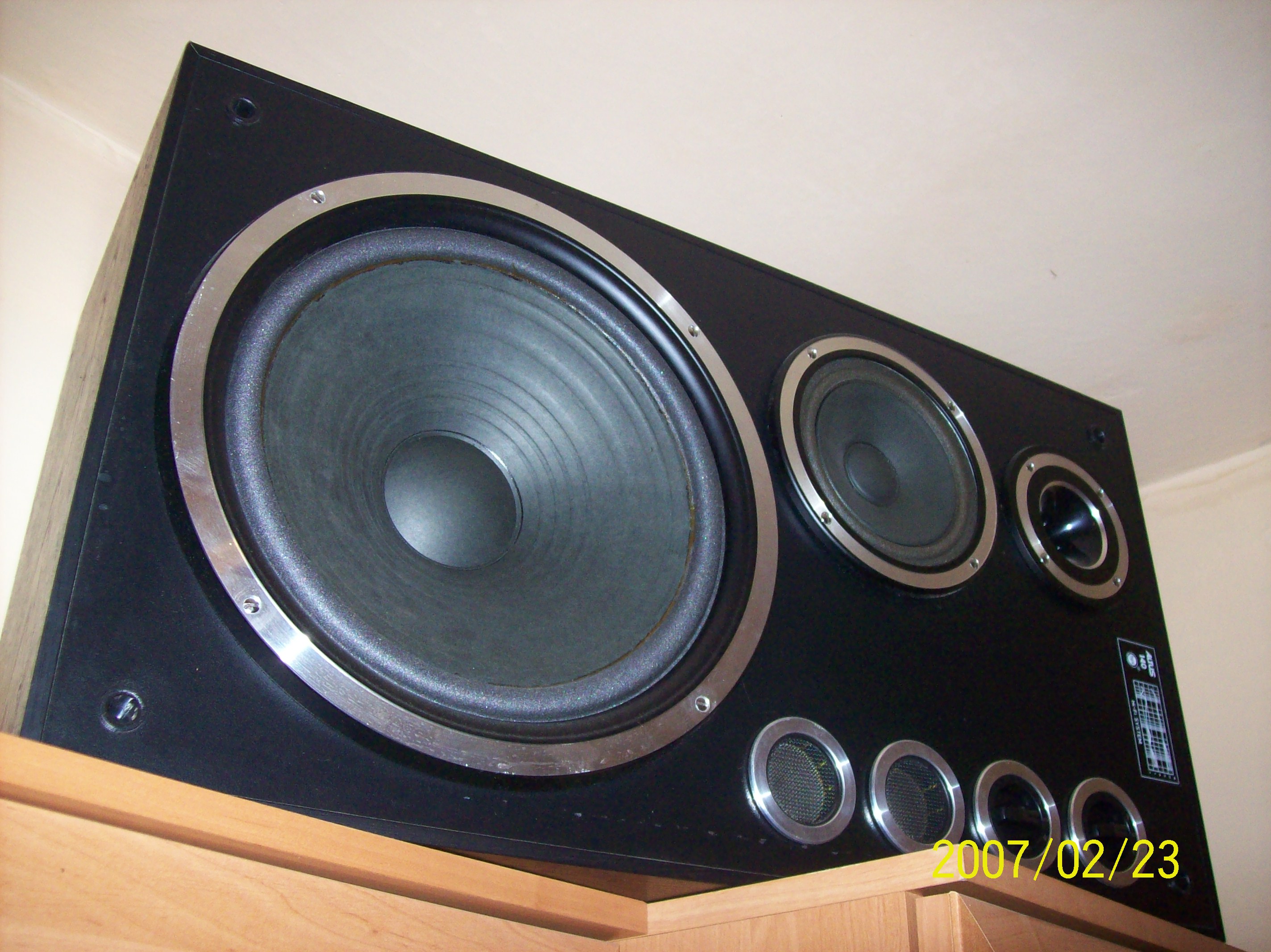

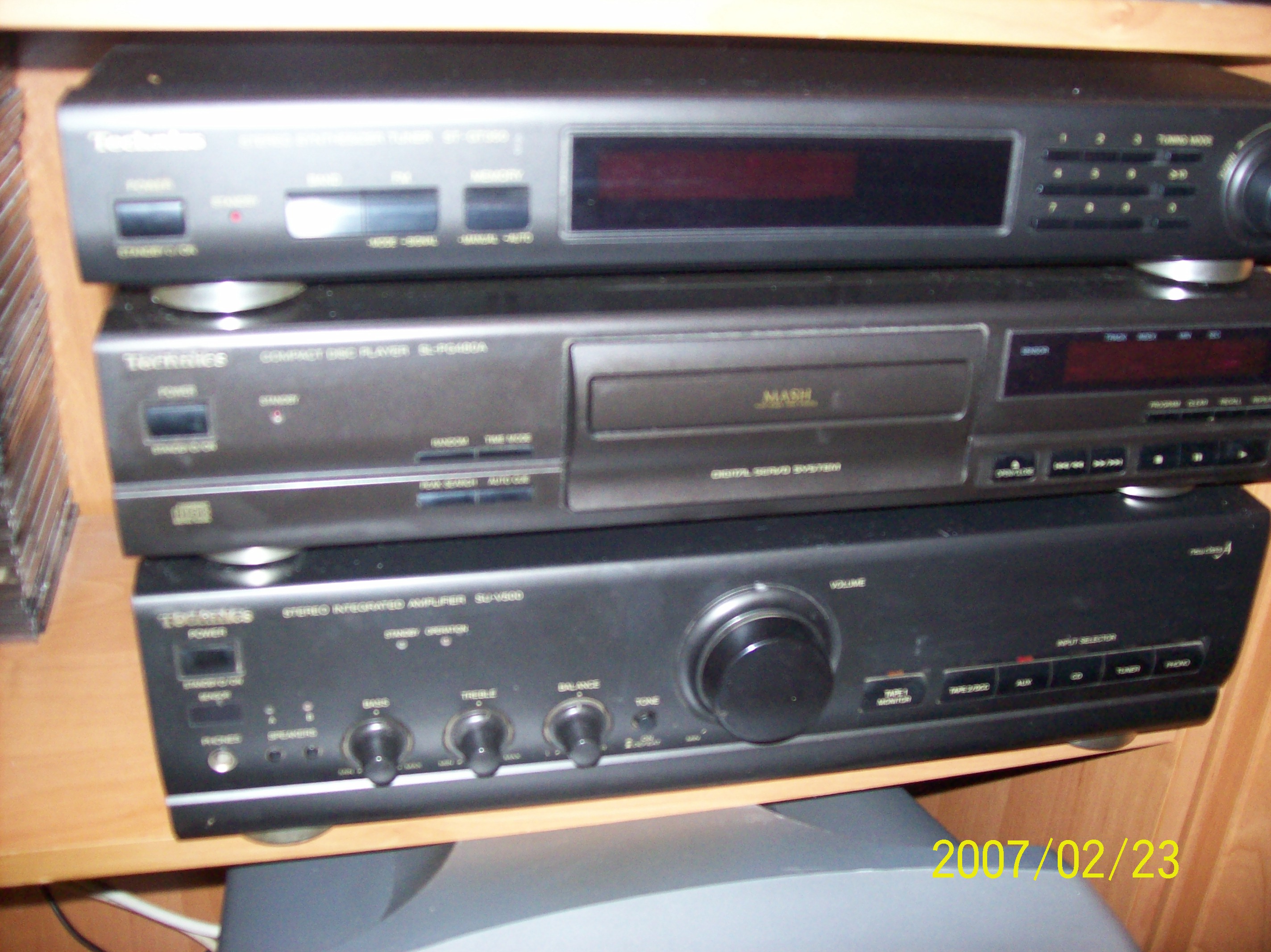

    posiadam wzmacniacz SU-V500 probowalem juz wszystkiego co mozliwe zeby wysokie tony nie meczyly ucha wymiana kondensatorow nie pomaga we wzmacniaczu nie chce niczego przerabiac,glownie chodzi o dzwiek z komputera ale tuner i cd-ik rez niezle

    arti13
    Poziom 32  
    Urok wysokotonowego głośnika Tubowego spróbuj w obu kolumnach odwrócić polaryzację tego głośnika.

    Nie prawda ;] W brew pozorom wymiana na kopułkę to b duża ingerencja w budowę kolumny itp.... Na początek polecałbym właśnie odwrócenie polaryzacji, może wystarczy. Chociaż ja jestem za kopułką...;)

    Moim zdaniem Gdwk 9/120 załatwi sprawę ;)

    Inny wzmacniacz, bo z tym Technicsem trafiłeś jak przysłowiową kulą w płot. Na prawdę!
    Altusy i Technics to chyba najgorsza, najbardziej patologiczna brzmieniowo krzyżówka, a zwłaszcza ze wzmacniaczem SU-V500, który z natury swojej wyje, a nie gra - ten model, to chyba najgorsze ścierwo, jakie Technics kiedykolwiek wydał...

    jednak mialem przeczucia co do zmiany poprzedniego sprzetu wczesniej mialem wzmacniacz vermona ale nie mam pojecia jaki to byl model,gral o wiele lepiej na pierwszy plan nie wychodzily tony srednie i wysokie teraz jest masakrycznie nawet nie czuc niskich czestotliwosci,na vermonie to membrany w koszyku sie nie miescily a na technics-ie to jakby walkman je napedzal zobacze co bedzie jak kabelki przemienie moze sie uda jutro odpisze co i jak.ogladalem na allegro kopulki i odpada mam w piewnicy zg 25 c i powiem ze maja czysty dzwiek ale nie pasi mi wyglad.slyszalem jak graja nowe altusy 200 i jakos sie nie wyczuwalo takich piskow w uszkach, zastanawilem sie nad zamontowaniem takiego wysokotonowca

    I tak wąskim gardłem pozostanie Technics, który odpowiada w 90 procentach za tę kaszanę, a do tego jeszcze dobijają go rezonanse Altusów. Jak sam zauważyłeś, z Vermoną było lepiej - chociaż wzmacniacze Vermony to nawet nie hi-fi, lecz sprzęt czysto nagłośnieniowy :roll: . I jest dokładnie tak jak piszesz, SU-V500 nie przenosi niskich tonów. Zamiast nich, wydaje jednostajne, dudniące pobukiwanie. To samo dotyczy wysokich, zero analityczności i szczegółowości i szczerze mówiąc wymiana głośników w Altusach nie wiele tutaj pomoże, jeśli sam wzmacniacz jest rażącym antywzorem poprawnej pracy.
    Po prostu są takie krzyżówki, których brzmienie to prawdziwa katastrofa i choćby nie wiem jak cudować, nie poprawi się wiele, chyba żeby gruntownie przebudować albo kolumny, albo wzmacniacz. Altusy i Technicsy nie "lubią" się specjalnie, a już 140-stki i SU-V500 to wyjątkowo sztandarowy przykład. Mimo że wielu ludzi wciąż próbuje żenić te komponenty ze sobą, mit o jakimkolwiek poprawnym brzmieniu takiego zestawienia, chyba powoli odchodzi w niepamięć... na całe szczęście.
    Pierścień z Altusów nie będzie pasować na GDWK 9/120. W przypadku obu głośników, mogą być konieczne zmiany w zwrotnicy.

    Czemu się dziwić, ten wzmacniacz jest tak zaprojektowany a nie inaczej, widziałeś jak WIELKI jest układ, na którym realizowany jest stopień końcowy?
    Teraz co do altusów, 9/120 za chiny nie spasuje do pierścienia od atusa.
    Ta druga tubka z linka, powinna grac zdecydowanie lepiej, bowiem chłodzenie ferrofluidem trochę osłabia jej, tak wpadający w uszy świst - sprawdzone, przetestowane.
    Jak na razie nie chcesz nic kupować, przeżuć kopułki z 30c, i zobacz jaki jest efekt.

    to teraz temat mi sie zakrecil w glowie :) ,odpalalem lutownice i nie widze znacznej roznicy wiec powrocilem do poprzedniej konfiguracji mysle ze zamontuje te gwizdki z nowszych altusow bynajmiej pasmo bedzie szersze,jesli chodzi o wzmacniacz to chyba zamiast calego zestawu bede napedzal altusy amplitunerem bo cd-ika i tak nie slucham

    Również proponuję wymianę głośnika wysokotonwego, bo w Altusach już tak jest po prostu, że wysokie tony męczą ucho. Jeszcze mógłbyś wymienić wzmacniacz na Denona, H/K lub Yamahę (model w zależności od kwoty) i będzie ładnie grało.

    Wiedziałem ze a faza nic nie da. Bierz te ferro, lub kopułki.
