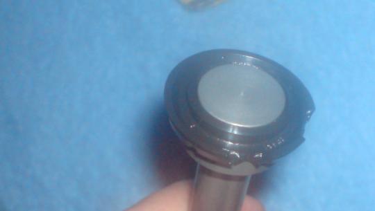

    Witam tak jak w temacie potrzebuję dobrać do swojej pompy sprzęgła taką oto uszczelkę bądź oring i tutaj chciałbym zapytać jak to się fachowo nazywa jest to usytuowane na końcu tłoczyska.

    Oring to to nie jest. W sumie i tak tego cuda nie dostaniesz nigdzie, jedyne co Cię może uratować to reperaturka pompy o ile występuje do tego modelu. W sumie to od czego to?

    To cos to nazywa się simering.

    To nie simmering, sprężynki nie ma. To siedzi na końcu tłoka, coś jak uszczelka w wiatrówkach.

    Doczytałem się coś o uszczelkach zetopowych proszę sprawdzić czy o to chodzi.

    bardziej wydaje mi się że uszczelka tłoczek. to jest od xanti niestety nie ma tego nigdzie a nowa pompa 1600zł kosztuje więc kombinuje się.

    Jest to uszczelka typu "U". Zmierz wymiary tylko mierz na metalu i wyślij mi na priv.
    A i jaki płyn jest zastosowany.

    To się nazywa uszczelka wargowa. Stosowana jest do połączeń ruchomych jak np.: czopów wałów w korpusie przekładni czy tłoczysk. Do tych dwóch przeznaczeń różnią się nieznacznie między sobą ale to ta sama grupa.

    Wszystko nawet optymistycznie brzmi, tylko że uszczenienia "zwykłe" gumowe nie wytrzymują płynu hamulcowego natomiast uszczelnienia pomp/cylinderków hamulcowych nie działają z olejami. Tu ratuje tylko zestaw naprawczy dedykowany lub żmudne kopanie w katalogu jakiejś firmy produkującej zestawy do hamulców np autofren. No i jeszcze te co są odporne na lhm puchną w dot4. Trzeba szukać po rozmiarach niestety.
