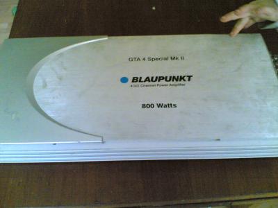

    Witam.Chcialbym uzyskac pomoc za posrednictwie forum w podlaczeniu calej instalacji audio do samochodu Vw Golf III :idea:Jeste poczatkujacym maniakiem sprzetu grajacego wiec jest to troszeczke dla mnie "czarna magia" z tym okablowaniem ..Tak mawial moj dziadek ;D
    Na poczatek pragne przedstawic parametry i sprzet jakim dysponuje ;
    wzmacniacz :(GTA 4 Special MK 2)(4/3/2 Channel Power Ampfiler), 800 Watts
    subwoofer :Subwoofer-skrzynia BLAUPUNKT Model GTb 1200 MYSTIC SERIES
    zwrotnica:tonsil
    Kable;remote i 20 m miedzi beztenowej
    Ponizej link do aukcji na ktorej zakupilem podzespoly
    [wymoderowany link] (w)
    Bede wdzieczny za zilustrowanie formacji kabli na paincie do podanych przezemnie fotek ...

    Twój rysunak jest w sumei OK, tylko brakuje zasilania ale chyba to wiesz jak podłączyć? +12 z akumulatora GND z karoserii auta lub minus akumulatora, remote - niebieski lub niebiesko biały kabelek z radia. chinche RCA są zwykle oznaczone kolorami więc chyba nie będzie problemu. Suba podłącz pod zmostkowane kanały 1/2 czyli + z jednego kanału a - z drugiego (pierwsze złącze po lewej i pierwsze po prawej w górnym rzędzie). Zestawy odseparowane podłączysz pod kanały 3/4 poprzez zwrotnice jak na rysunku. Tak w ogóle to temat podłączania sprzętu był na forum setki razy więc jeśli jeszcze czegoś byś nie wiedział to wystarczy poszukać.

    Schemat okablowania do wzmacniacz GTA 4 Special MK 2 + Suba
    Tak jak zrobiłem jeżeli chcesz subwoofer i choć 2 głośniki.

    Witam.Kolego zacznijmy od prądu.Kabel pradowy ciągniesz od aku przez całe auto.Około 30cm od akumulatora wstawiasz oprawkę z bezpiecznikiem czyli przecinasz kabel i podłaczasz z obu stron oprawkę z bezpiecznikiem.Minus do wzmacniacza ciągniesz z karoserii.Mostek na wzmacniaczu robi się naprawdę prosto.Powinno pod kanałami pisać bridge czyli mostek takze plus podłaczasz pod jeden kanał a minus pod 2 i masz mostek.Remont to sygnał który załącza wzmacniacz,jest przewaznie puszczcony razem z czinczami[taki cienki kabelek] podłaczasz go pod wzmacniacz wtedy radiem sterujesz właczenie i wyłaczenie wzmacniacza czyli jak właczasz radio właczasz wzmacniacza i na odwrót

    Dokładnie tak jak kolega przedstawił na rysunku. Jeszcze może dodatkowo wytłumaczę dokładniej i mam nadzieję, że wszystko będzie jasne. + na wzmacniaczu łączysz kablem zasilającym z + na akumulatorze, ten duży bezpiecznik o którym wspominałeś montujesz na tym właśnie kablu jakieś 20-30cm od akumulatora. Złącze oznaczone minusem łączysz krótszym kablem z karoserią samochodu gdzieś w bagażniku tylko musisz najpierw dobrze oczyścić miejsce gdzie przykręcisz kabel. Chyba, że masz sporo zbędnego kabla to możesz pociągnąć minus do akumulatora, na tym kablu nie montujesz bezpiecznika. Środkowe złącze REMOTE łączysz cieniutkim kabelkiem z kablem remote wychodzącym z radia (zwykle koloru niebieskiego lub niebiesko białego) W ten sposób wzmacniacz sam będzie się włączał po uruchomieniu radia. Myślę, że kwestia zasilania jest już jasna. Jeśli chodzi o głośniki to subwoofer podłączasz jak na rysunku do tych górnych kanałów, plus z jednego kanału, minus z drugiego. W dolnym rzędzie podłączasz głośniki poprzez zwrotnice, do + i - po lewej pierwszą zwrotnicę, a do tych po prawej drugą. Głośniki do zwrotnic już chyba podłączysz bez problemu po kanały pod woofer i tweeter powinny być tam podpisane.
    Gdybyś mimo wszystko z pomocą tych opisów i rysunków nie potrafił tego podłączyć to udaj się do kogoś kto ma minimum pojęcia w tym temacie.

    dodatkowo w zalaczniku podsylam fotki oryginalnej zwrotnicy tonsila z 8 wejsciami ...Moj problem polega na braku umiejetnosci w podlaczeniu tego wszystkiego do kupy ...Myslalem o opcji bez zasilacza ... ponoc moje radnio ma wbudowany wzmak 45rms na kanal + suba i 2 glosniki w drzwi ;D:D:D?? Plz help me fast

    Twoje radio nie ma wiecej niz 20Wat RMS chyba ze masz jakas zabawke z zewnetrzna przetwornica , sub pod radiem nie zagra wiec nie kombinuj a w tym temacie masz juz tak jasno rozrysowane jak podlaczyc wzmaka ze nie iddzie prosciej

    Ten blaupunk ma nie cale 170wat w mostku czyli sub do 150wat , tego swojego suba to masz zupelnie nie dopasowanego do wzmaka , chcesz zejscie a nie masz mocy zeby zasilic dobry glosnik
