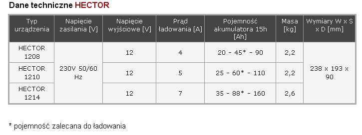

    Witam mam pytanie dotyczące prostownika do ładowania akumulatorów o zakresie od 60 do 110 Ah jest to prostownik Prostownik HECTOR 1210 BESTER. Pytanie jest czy ten prostownik jest w stanie naładować akumulator 180 Ah czy nie . Proszę o pomoc i za pomoc z góry dziękuję .

    Pilnuj temperatury prostownika.Jeśli zadziała zabezpieczenie lub spali bezpiecznik zacznij od ładowania włączając w szereg np:żarówkę halogenową 55-100 W.
